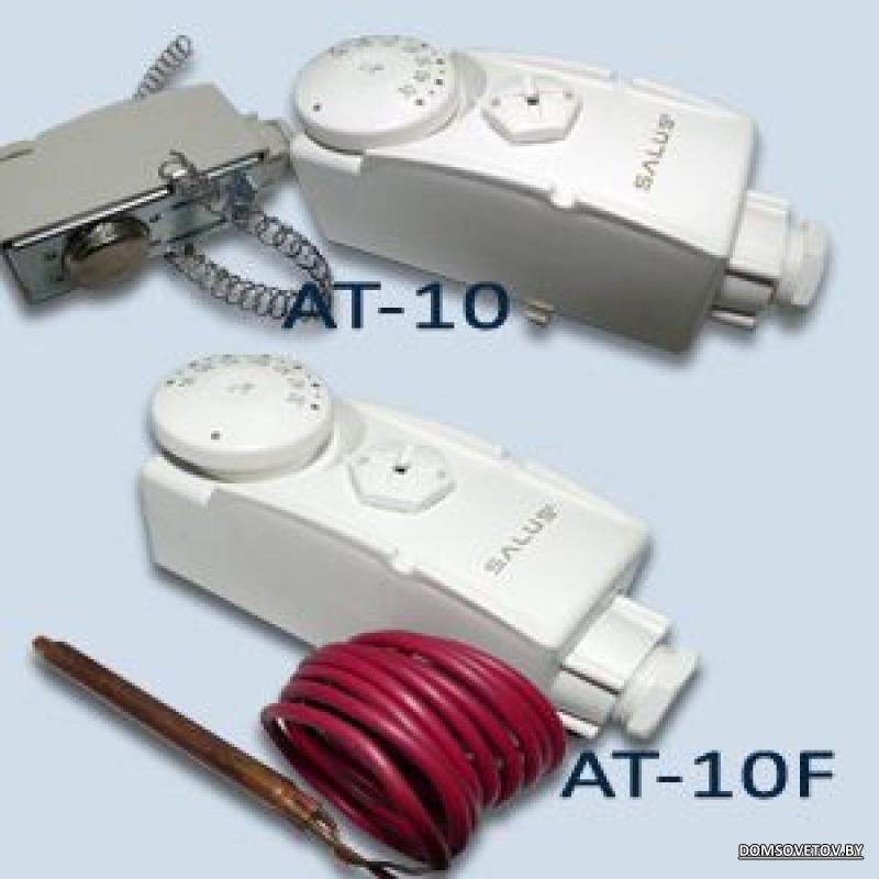

Требуется автоотключение насоса отопления при понижении температуры теплоносителя до определённого предела. Думаю заказать такую штукенцию чтобы самому не заморачиваться: http://m.aliexpress.com/item/1850816...bilesitedetail Стоит ли связываться?
Старый 11.11.2015, 10:23   #603 или 241859
Сообщений: 12,659
Это ж 12 вольт, а надо 220.
Для управления насосом по температуре есть такой датчик
Цена салюса 35 уе. Такой же омнигены раза в два дешевле.
DC12v это питание самого прибора. Выход 5/15А ~250V.
Старый 11.11.2015, 11:15   #605 или 241867
Сообщений: 12,659
Ещё и с 12 вольтами заморачиваться. У отечественного ФиФа есть отличные термореле с кучей настроек с монтажом на дин-рейку http://fif.by/catalog/catalog_20
Я как то брал вроде 820 с выносным датчиком. Понравилось что можно было выставить всё и цена более чем гуманная была
