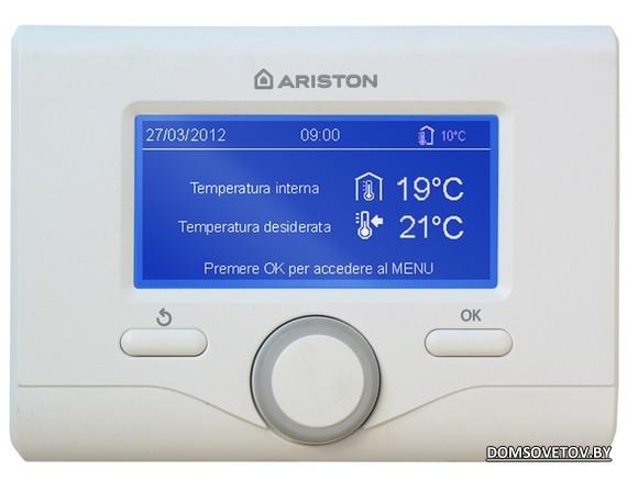

@Антон-Брест, датчик называется "Пульт управления "Sensys" (№3318613)
Что умеет:
- контролировать газовый котел, гелиосистему и многозональные модули;
- настраивать отображение информации на дисплее;
- программировать режимы отопления и ГВС;
- просматривать энерго-отчет (экономия от гелиосистемы кВт*ч, текущие источники нагрева, сокращение выбросов CO2 и запас горячей воды).
полный контроль системы через протокол bridgenet®
простая настройка/управление параметрами системы
регулирование температуры
отображение параметров гелиосистемы (если подключена)
отображение отчета энергоаудита (кВт), производительность гелиосистемы, сокращение выбросов CO2, запаса горячей воды
электронный датчик комнатной температуры
простое в управлении суточное и недельное программирование режима отопления
простое в управлении суточное и недельное программирование режима ГВС (в случае подключения к одноконтурному котлу внешнего бойлера)
Правда некоторые функции работают при подключении "родной" гелиосистемы или бойлера.

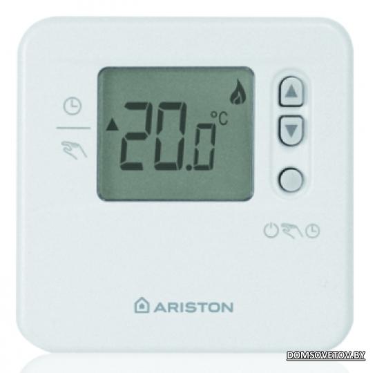

Чисто датчик-программатор, без графиков и управлений ГВС - "датчик температуры с электронным управлением" № 3318586 или "модулируемый комнатный датчик"
Цена первого около 100-110 евро, второго 50-60 евро
У вас в продаже они есть?
А то вот уже жду две недели, чисто датчик-программатор и датчик уличной температуры. Говорят-нету у поставщиков.
Но есть в наличии "Пульт управления "Sensys" (№3318613) по старой цене 1 600 000 руб, вот думаю может его взять? Разница где-то 500 000 руб, получается. Но полезных функций он точно не прибавляет. Просто чтобы вообще не исчезли.
