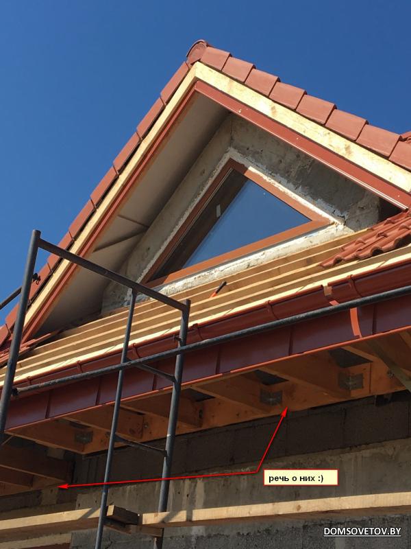

P/s/ еще вопрос: как утеплять стену там где подпорные бруски? (фото 1) Можно ли их полностью "укутывать" в утеплитель?
Если честно, не понял какие именно.

@Урри, Толщина утеплителя 120 мм, толщина брусков в одном месте 60 мм, а в другом примерно такая же как у утеплителя.
Там где 120 мм толщина брусков я так понимаю будет просто обход вокруг утеплителем, а как быть там где толщина меньше? Полностью упаковывать в утеплитель и по бокам и сверху?
Думаю да, прикините где дерево будете обрабатывать, если будете, где мембраной отшивать конструкцию от улицы, как подшивка потом пойдет. Надо на все сразу имхо смотреть.
То ли я не совсем понимаю о чем вы говорите (мембрана, подшива и т.д.), то ли вы не совсем правильно поняли суть моего вопроса.
Видите на фото брус закрепленный к стене, в него упираются подпоры свеса?
Так вот речь о нем, и только. Подшива будет ниже всего этого.
Я на днях сфоткаю суть проблемы, будет более понятно.

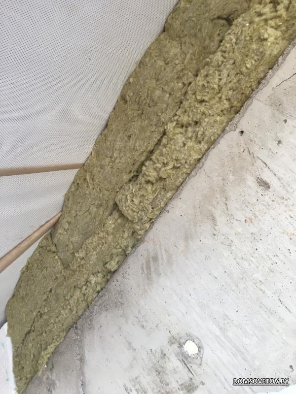

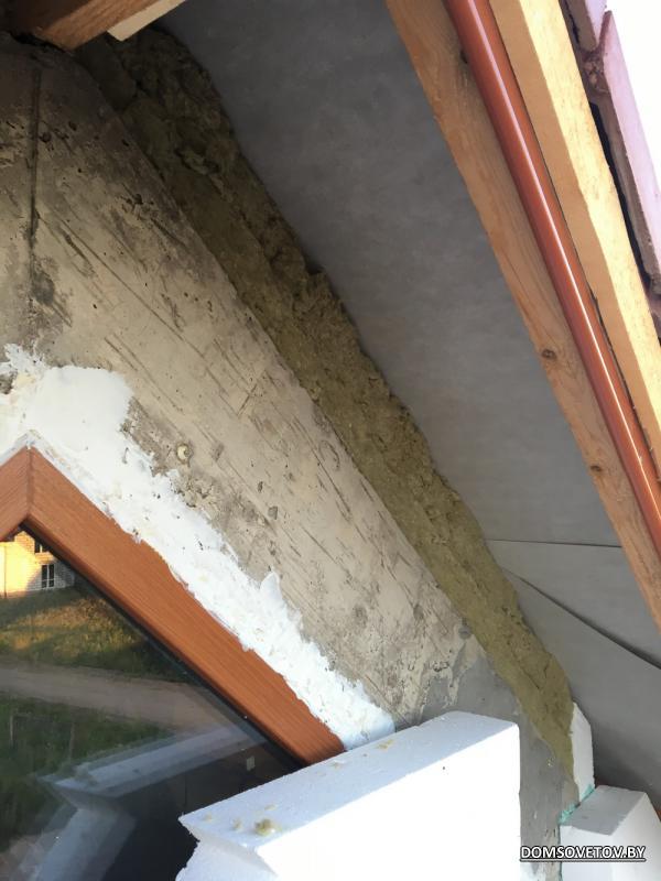

Заехал на пару часиков на стройку, сделал утепление наружной конструкции кукушки. Смущает только что вата немного сжата получилась, зазор по просвету, из-за кривизны рук кровельщиков, оказался 18 см, а вата 10+10.
