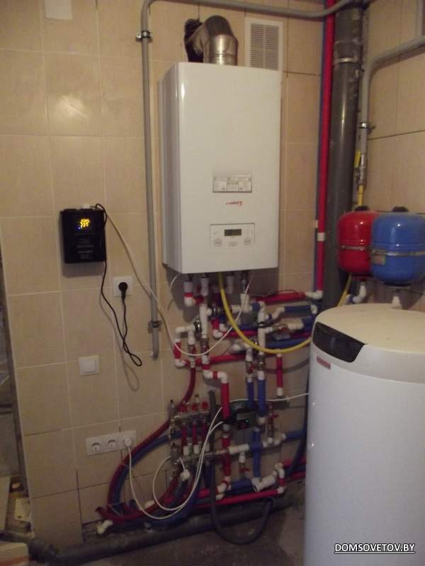

радиаторы греют, пол теплый, вода холодная есть, горячей пока нету )), на счетчик газа смотреть не хочется...))
стало тепленько...

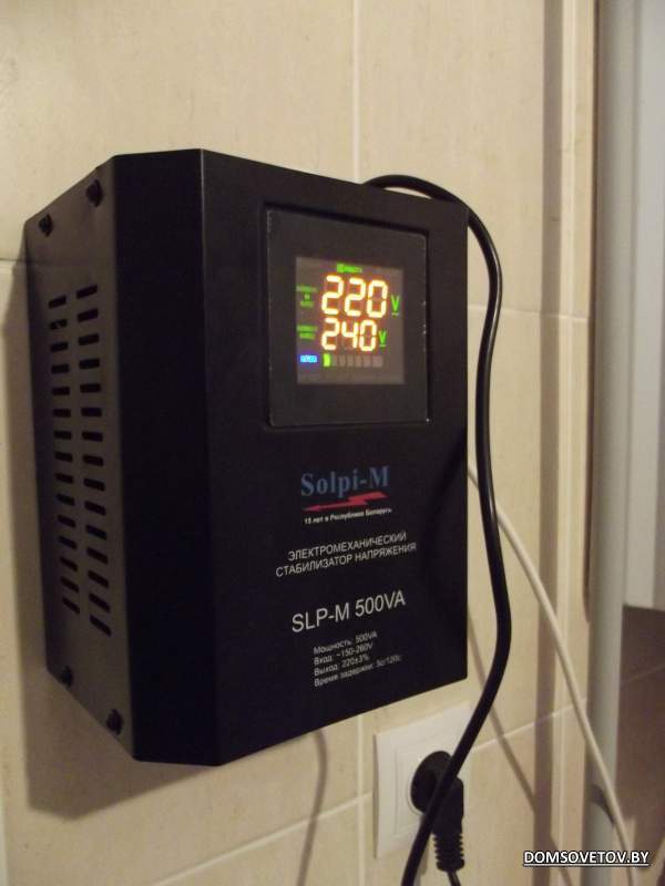

зы. подключил стабилизатор и в течении дня наблюдал за напряжением - прыгало от 207 до 255...

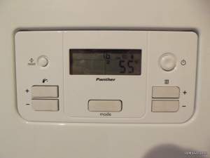

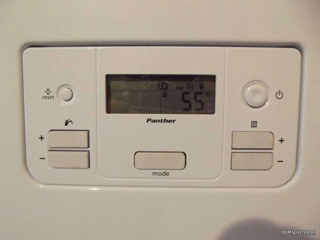

VAR, Почему на котле 55,чтоб быстрей прогрелось или так надо по погоде?Так для себя и не усвоил как всё таки выбирать температуру на котле от темп. на улице,кого не пытал -никто не мог дать вразумительного ответа.(У меня пока стоит 45 при уличной+2)
Старый 12.01.2014, 22:09   #66 или 171096
Сообщений: 7,163
55 поставили на пару дней. потом сброшу.
дом весь сырой.
кроме этого один контур не запускали - в душевой не залита стяжка.
выбирать температуру на котле от темп. на улице - я думаю что у всех будет по разному. экспериментируйте и пробуйте...

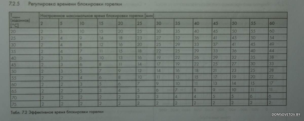

Мне сразу выставили 50, но две батареи шумели и щелкали термоклапана. Я поднял до 60 и все пропало.
Но. Прошло 2 месяца. Первый месяц 500 кубов, второй 600 и понял, что и в третьем будет не меньше. Решил сам разобраться что да как и открыл букварь "Руководство по эксплуатации котла Вайлант". Хотел понять когда включается котел, когда выключается и от чего это зависит. И вот что интересное накопал. Получилось, что от выставленной температуры на котле, зависит время, на которое отключается котел(чтобы не было тактования котла), а это напрямую влияет на расход. При 60 котел стоял +/-6 минут, а при 45 +/-11 минут и работал +/-2,5 минуты. Я опускаю до 45 градусов. Заводская установка при 20 градусах - 20 минут простой. Нахера при +2 на улице гонять кипяток по трубам.

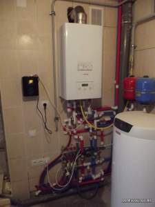

сегодня и у меня все закрутилось, полилось и забулькало...))) наконец то!!
Ну у вас и паутина под котлом. Сами делали?
Старый 13.01.2014, 11:07   #70 или 171171
Сообщений: 7,163
на такую паутину мой мозг не растянулся бы...
сантехнику была поставлена задача по возможности сильно не размахиваться по причине малого места но и без ущерба для функциональности. сантехник понял все буквально хотя место еще позволяло...
