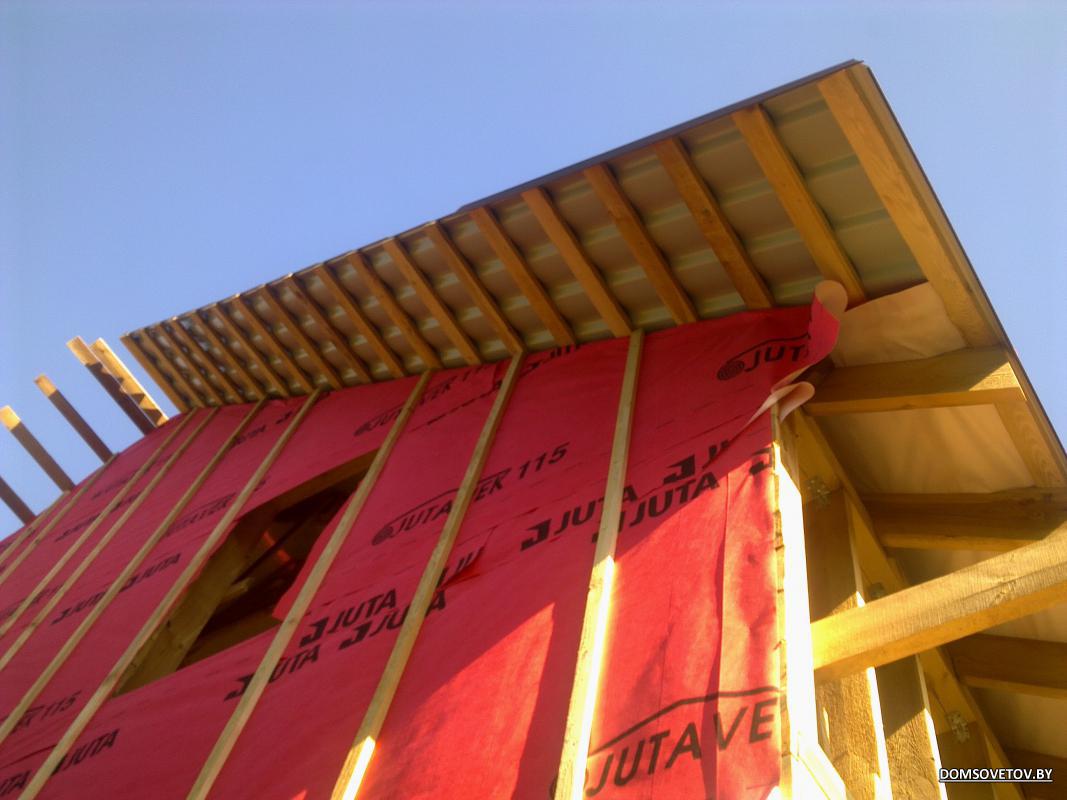

Это, конечно, порнуха, но не так все смертельно. Как на счёт такого варианта : кусок обрешетины идёт в стык, а снизу на это все идёт ещё один кусок-накладка и закручивается саморезами не вылезающими через толщину двойной обрешетки. Штук по 6-8 на каждую сторону. Правда, не знаю как там подшивка идёт в таких свесах (у меня нет фронтонных), может разница по толщине будет мешать, не утолщать же накладками всю обрешетку.

Хотя, все равно свесы у вас сделаны неправильно. Как и к чему будет крепиться ветровая планка? Где брусок, в который должна упираться мч, и на который прикручивается ветровая сверху. Или они будут ее скреплять с листом мч, тем самым дырявить черепицу. Таких умников полнО. Проверьте этот момент. Самая простая и классическая инструкция по монтажу у МеталлПрофиля. У Раниллы тоже аналогичная. Зачем что-то изобретать и выдумывать?
Я это знаю и им говорил, они крутят сверху ветровую планку. На счет ветровой доски у них аргументы, что её лучше устанавливать в момент подшивки, т.к. заранее что-то неизвестно, я не понял что, но в момент подшивки они это делают.
Сегодня выходные, я позвонил, типа такого варианта мне они и предложили (немного по другому): где короткие обрешетины, рядом с низу вставляем ещё доски с заходом под кровлю, потом это всё связываем досками поперек, т.е. как бы по длинной стороне свеса. С их слов ничего страшного, если бы было плохо, то мы бы не делали ))
Посмотрел второй свес, там по длине обрешетки вопросов нету, на недоделанном померил - тоже норма:

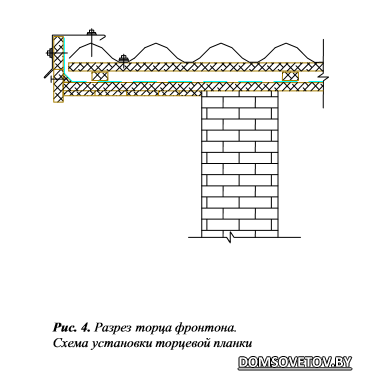

поискал инструкции в интернете, есть такие, как вы говорите, но большинство говорит, что ветровую планку надо крепить и с верху (т.е. дырявить мч), так и с боку к торцевой доске.
http://www.mogtechsnab.by/files/14310268579.pdf
http://www.mprofil.ru/files/Instruction/mcherep.pdf
http://masterprofnastila.ru/ustroyst...truktsiya.html
для меня это второе строительство, посмотрел на даче на веранде и бане, везде шурупы с боку и с верху. Ничего нигде не протекает, следов подтеков нету, это было бы видно. Может такая вероятность и есть, но у меня все норм. Говорил со строителями, типа если только с боку, то может вырвать ветром..
Старый 26.06.2016, 13:11   #68 или 267057
Сообщений: 3,610
@srv, только сбоку действительно нельзя. Сорвет. Нужно и сверху, но не в черепицу, а в доску (брусок).
Я на смартфоне, поэтому не скачивал файлы pdf, а вот последнюю ссылку открыл. Вот из нее фото:
Планка крутится в доску.
Если и есть где-то рисунок и рекомендация крутить в черепицу, то это совет от лукавого. Неправильно это.
Но дело ваше. Принимайте решение. Пищу для размышлений я вам подкинул.

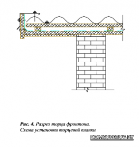

вот со второй ссылки:
думаю мои строители упрутся, типа мы гарантируем, протекать не будет..

@srv, а представьте, если последний лист будет не целый, а подрезанный, и придет к планке половиной волны? Куда вы будете крутить саморез, согласно схеме на последнем фото? В низ волны или на спуск?
Вариант с бруском эту проблему исключает. В дерево и все.
