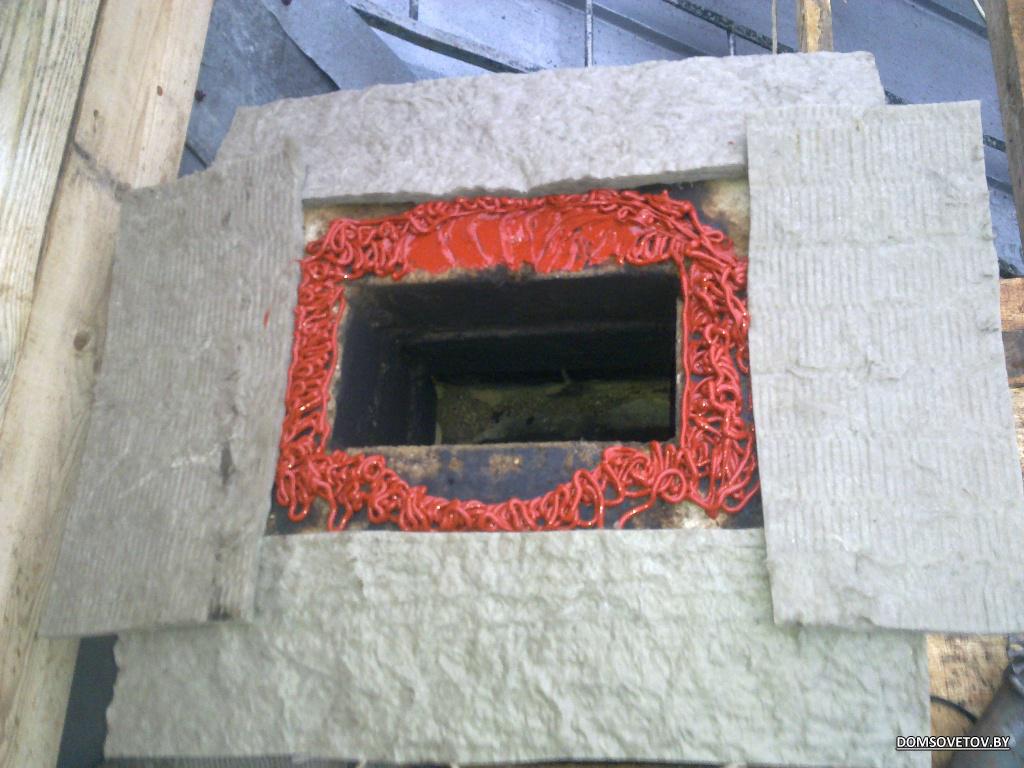

Утеплитель самый обыкновенный. прошивной мат. Он до 750 градусов идет. брал такой http://tstn.by/produktsiya/teploizol...y-tekhnonikol/

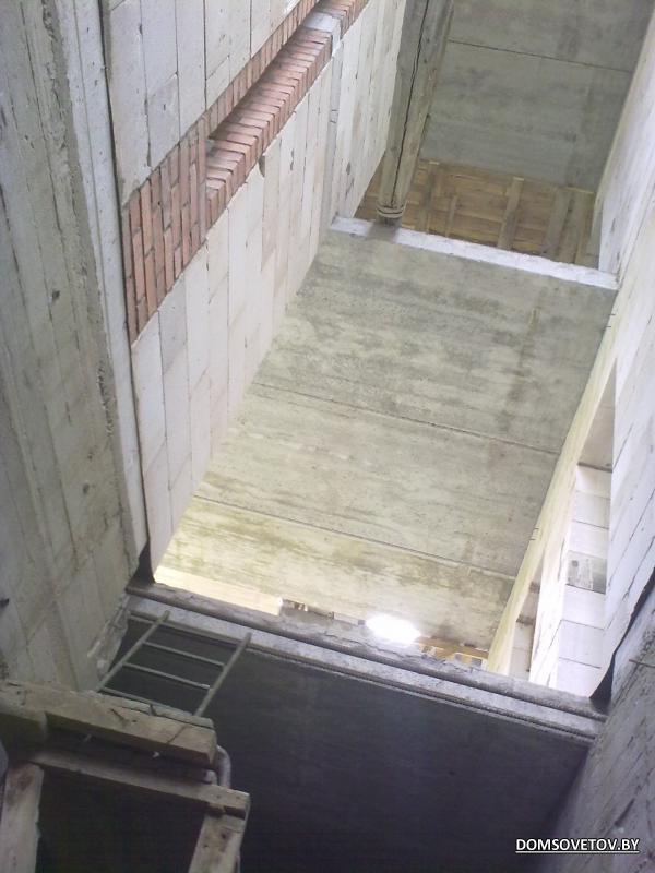

Монтаж дымохода сначала думал делать после шахты, но жестких высокотемпературных скорлупок у нас не нашел (парок лок, вроде один из вариантов был). а прошивной мат - это фактически вата на сетке. С ним монтаж в готовую шахту не представляю как делать. Остались два варианта. а поскольку у меня два дымохода, то оба и использовал - первый по ходу сборки шахты монтировался дымоход (на фото видна вата немного, ее туда банально напихивал, труба как влитая держалась)
второй - монтаж в открытую шахту. там уже можно было не пихать вату, а оборачивать трубу. фото смонтированного не нашел, шахта такая

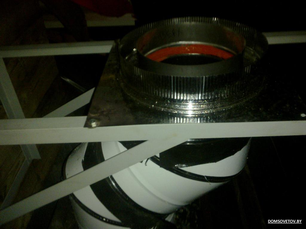

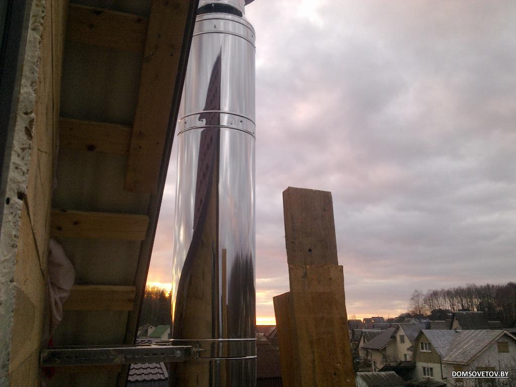

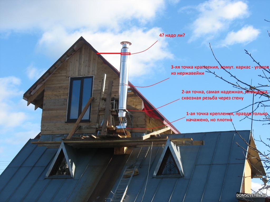

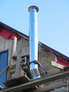

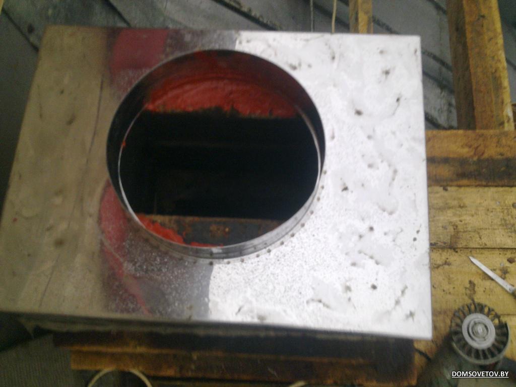

На выходных произвел монтаж. Сэндвич внутренняя 250 1мм, наружная 350 0.5мм нержавейка. Если можно несколько вопросов.
1. Бондаж (переход с кирпича на нержавейку) я на анкера не прикручивал, т.к. пожалел делать дырки, вся конструкция на улице, со временем будет поступать влага через отверстия. Площадка прикручена на шпильки, сквозняком через стену. Крепление, что вверху прикручено 6 шурумами соткой к стропильной доске. Может в данной ситуации и не надо прикручивать бондаж? Последнюю картинку мне скинул продавец нержавейки, там видно, что в бондаже есть дырки и его будут прикручивать анкерами.
2. Крепление, которое с хомутом попало как раз на стык. Может по верху хомута ещё саморезов насверлить дополнительно? Все стыки закреплял саморезами по 5 штук.(минимум)
3. Надо ли делать растяжки? У меня получается один стык свободный, между 1000 и 500 элементами вверху. Растяжку конечно не хочется делать, вроде держится прочно. Но как при сильном ветре будет...
Кто знает на счет норм по растяжке, леса мостил целый день, на следующие выходные надо или продолжать с растяжкой или демонтировать.

@srv, нужно крепить, стремно так оставлять. Если дом не деревянный, то я бы за крышу жестко приколхозил хомутом+уголком каким
@Стэлс, Мне тоже стремно, но продавец дымохода утверждает, что все в норме. Мол одно соединенте и 1.5 метра трубы, крепить не надо.
В месте 4 крепить или нет? И как организовать? Сварить что-то...
