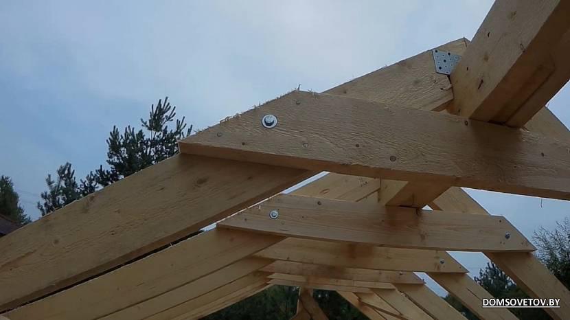

Это конёк временный , буду снимать. Ставил чисто для удобства и облегчения монтажа стропил . Делали вдвоем с женой , а с женщины помощник какой -- принеси , подай .....

@lёwa, Я спец не большой, может и так все стоять будет. Но насколько я понимаю в идеале делать безраспорную систему. Стропила между собой надо соединить чтоб получить букву А.
Горизонтальный кусок может быть всего метр длинной. Крепить или насквозь гвоздями потолще или лучше шпилькой.
В текущем виде если снега на крыше много то ноги будут разъезжаться в стороны и весь этот распор пойдет на стенки.
---------- Сообщение добавлено в 08:21 ---------- Предыдущее было в 08:13 ----------
Типа такого. Я просто хз будут ли гвозди у мауэрлата держать стропила.
я ж писал-меня не поддержали.(раскосы)

@sergN, я вас услышал , сделаю. Вот Сниму временный прогон и сделаю.

@lёwa, временный прогон может оказаться постоянным как на моей картинке. В нем тоже какой-то смысл есть.

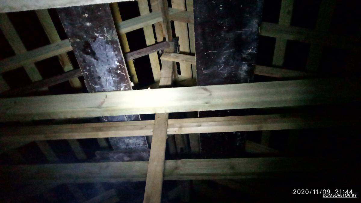

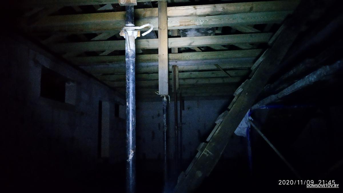

@purler, не у меня без вариантов. Он был выставлен до того как привезли балки , и операние идёт от пола ......

А стройка в десяти шагах , вышел покурить , заглянул.
Не успел накрыть крышу , это хреново. Самоизоляция закончилась , завтра на работу..... , дня три ещё бы..
Короб для подшивы на франтонах замутил вот такой. По четыре распорки ещё вставлю .Не люблю треугольные уши , поэтому свесы будут косые .....
Получится???
