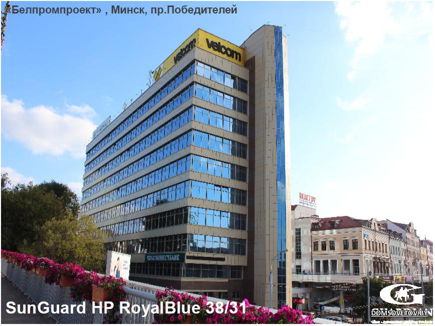

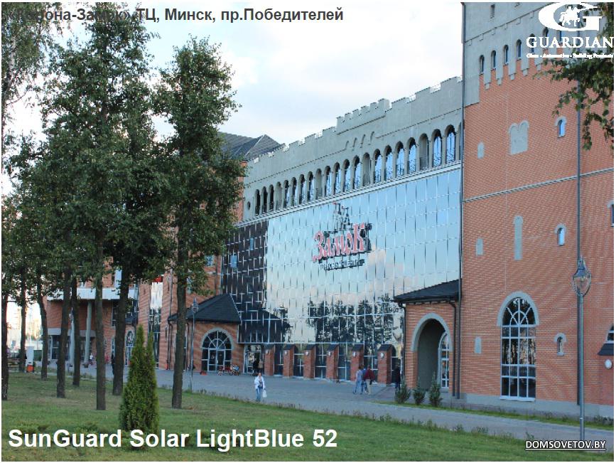

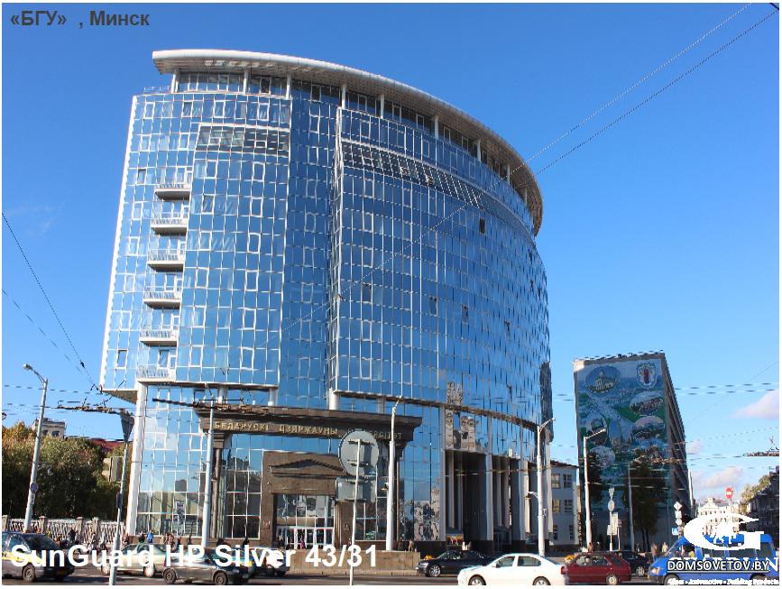

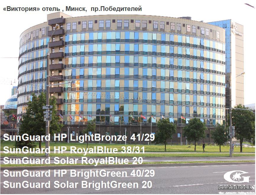

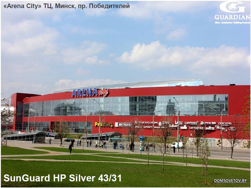

Я раньше думал что такой зеркальный эффект дает напыление серебра. Мне это отражение интересно не в плане отражения солнечных лучей, а как дневная защита от прохожих, чтобы с улицы небыло видно что происходит внутри дома.
Я так понимаю что тут тоже такое стекло solar http://dl1.joxi.net/drive/2016/10/18...9f38b14bb2.jpg
только другого цвета.
Uhon вне форума Ответить с цитированием

@Uhon, верно, это покрытие из нескольких слоев оксидов металла - серебра, хрома и пр.
До его появления для снижения прозрачности использовали цветное в массе стекло или стекло с архитектурной плёнкой (некоторые используют и сейчас). Теперь целесообразнее применять низкоэмиссионное стекло - светопропускание выше, стеклопакет долговечнее, эстетика лучше.
