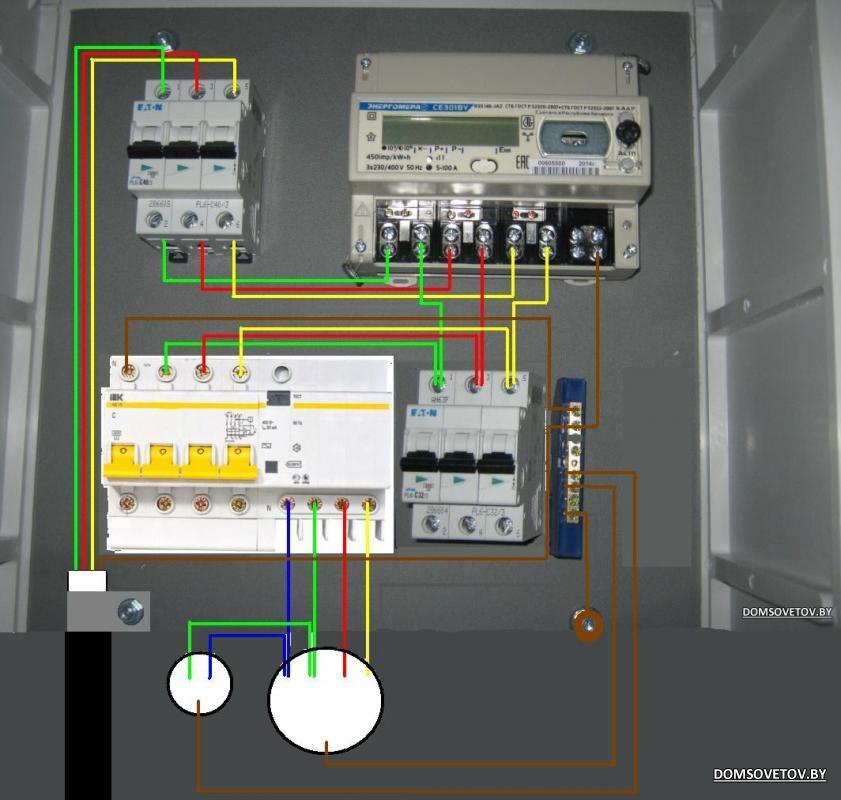

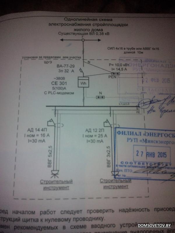

Помогите, пожалуйста, с подключением.
Имеется следующий проект на подключение стройплощадки:
Я так понимаю, что схема такая же, как и у Alex77, которую нарисовал Dobrinia:
PS: а нет, не такая...

Сообщение от Kiz Посмотреть сообщение
Помочь продуктами что бы были силы держать отвёртку или приехать самому со своей отвёрткой?
Старый 09.02.2015, 15:29   #769 или 216019
Kiz
Аватар для Kiz
Регистрация: 28.12.2011
Адрес: Минск, РБ
Сообщений: 310
С линиями - что куда подключать
