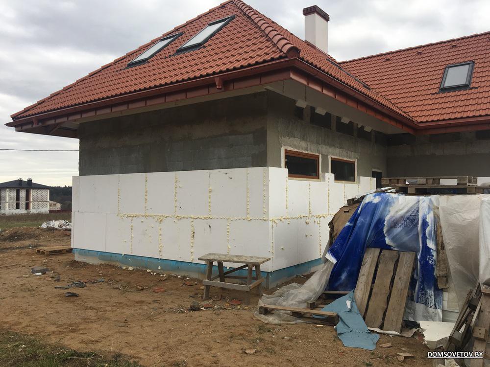

Чем пропил на пенопласте делаете?
Я читал что для исключения продува КББ при клейке пенопласта надо промазывать пенопласт по всему периметру клеем, почему такое решение вас не устроило?
Болгаркой, очень удобно
Нужно начать с того что утеплять КББ пенопластом не очень правильно, правильней делать это ватой. Но к сожалению я поздновато об этих нюансах узнал
Приклеивание пенопласта на ляпухи в принципе не допустимо без колбаски по периметру и это никак не связано с материалом стены, это технология при монтаже на ляпухи. Я клею под гребенку, это лучше.
Но это все для того чтоб небыло продувания между стеной и утеплителем. Косвенно конечно оно решает вопрос с продуванием, но более надежно сделать закупоривание блока целенаправленно с визуальным контролем.

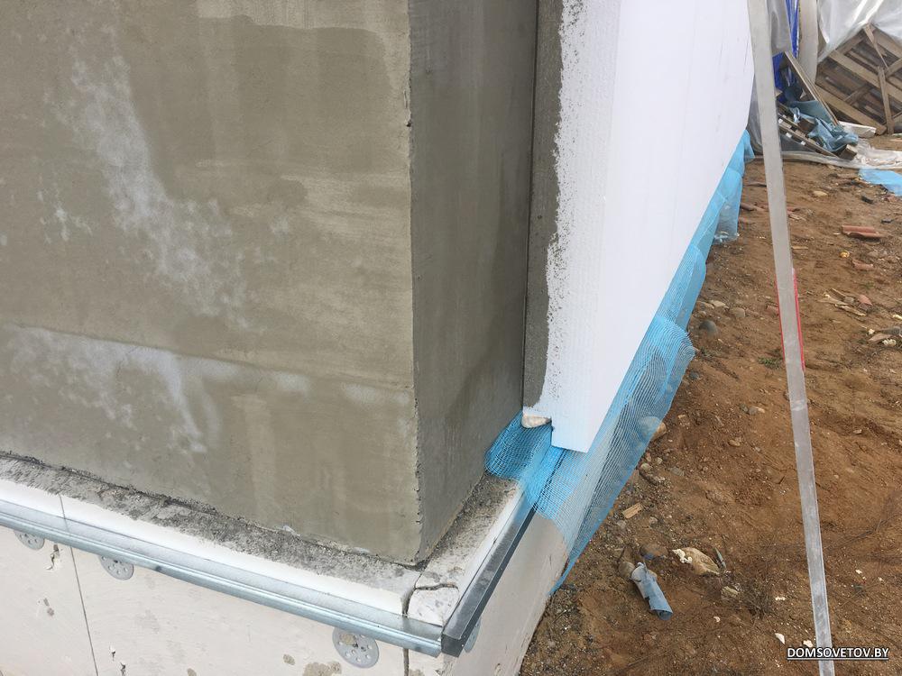

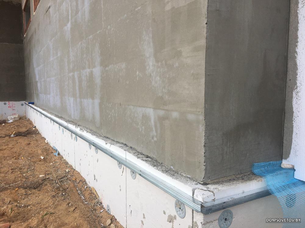

@Lama, не вижу капельника на переходе стена-цоколь.
Его там нет и не будет. У меня фасад выступает над цоколем на 7 см

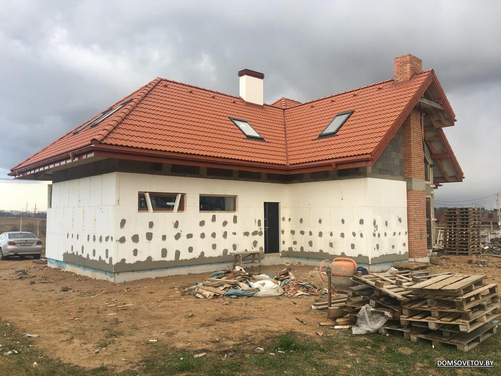

Погодка супер, дом потихоньку обрастает шубкой
