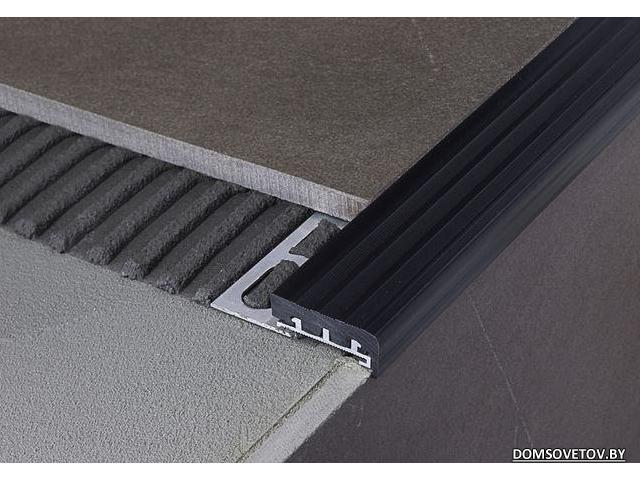

@Славка, Я заводил ступень под порожек, соответственно ничего не удлинял. Если мы имеем ввиду один и тот же порожек

@serega, похожий, но у нас я нашёл другого типа, а таких не видел.
И как порожек в эксплуатации?

У меня в помещении стоит, уже год как - полет нормальный. У меня была необходимость установки, нужно было скрыть плитку, уложенную по диагонали к ступеньке.
@Славка, В твоем варианте меня смущает крепление резинки - не выкрутит ее при перепаде температуры случайно? И опять же снег зимой убирать. Предполагаю образование зимой щели между плиткой и резинкой в которую попадет влага при плюсовой температуре, а при минусе начнет распирать.
Порожек покупал в ОМЕ.

@serega, я в оме и смотрел, больше нигде пока не нашёл.
