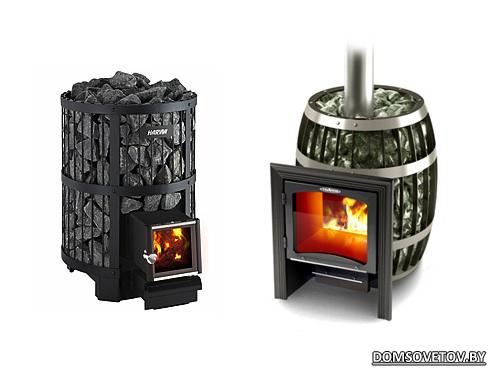

@sitivis, Вам стоит определиться, что вы хотите от печи, из какого она должна быть материала, чем топиться, нужен ли подогрев воды, какой подогрев воды прямой или косвенный. Какая будет ваша баня, будет ли отапливаться зимой.
После этого вы четко получите направление поиска, учитывая Ваши предпочтения и финансовые возможности, сможете отобрать несколько вариантов и определиться.

---------- Сообщение добавлено в 23:24 ---------- Предыдущее было в 23:23 ----------
Что скажете про такие варианты?

@sitivis, бочку мы рассматривали себе. Нравится.

Сообщение от serega Посмотреть сообщение
Вы представляете объем 300 литров и сколько Вы этот объем будете греть.
Вы за одну помойку куб воды выльете. На сколько человек Вы рассчитываете баню?
очень даже представляю, не раз в такой парился. но там печка не совсем то что мне надо. а так пар получается просто божественный
рассчитываю на семью из 4 человек. ну и иногда много друзей
