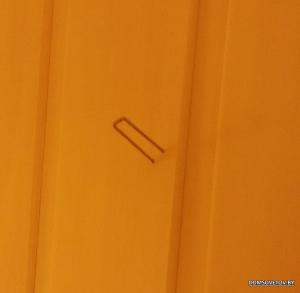

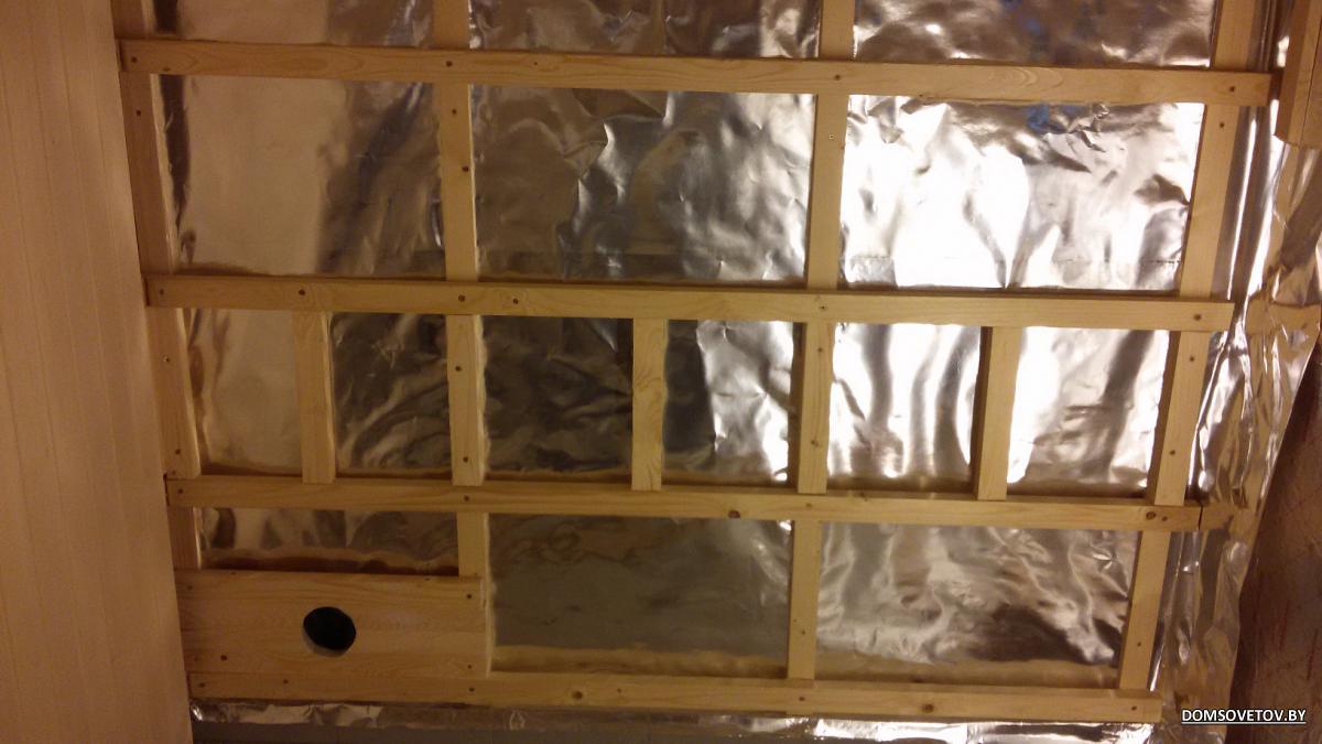

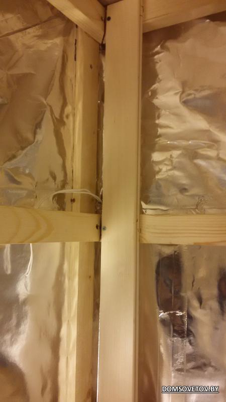

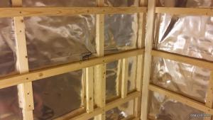

Продолжаю крутить каркас и делать усиления/закладные для крепления полков

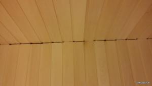

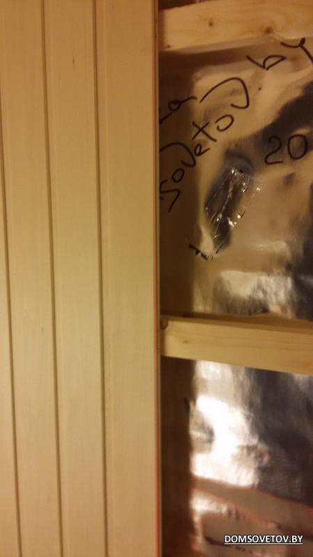

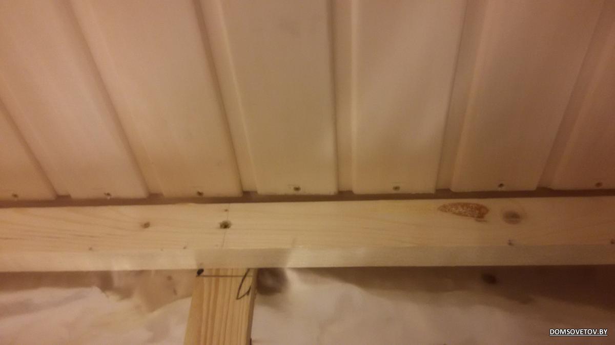

Немного подумал и прошёл потолочную вагонку по краям саморезами, они закроются стеновой

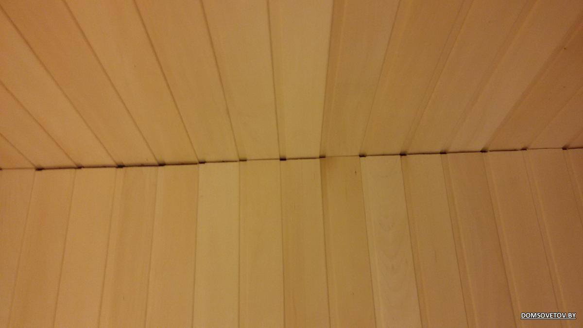

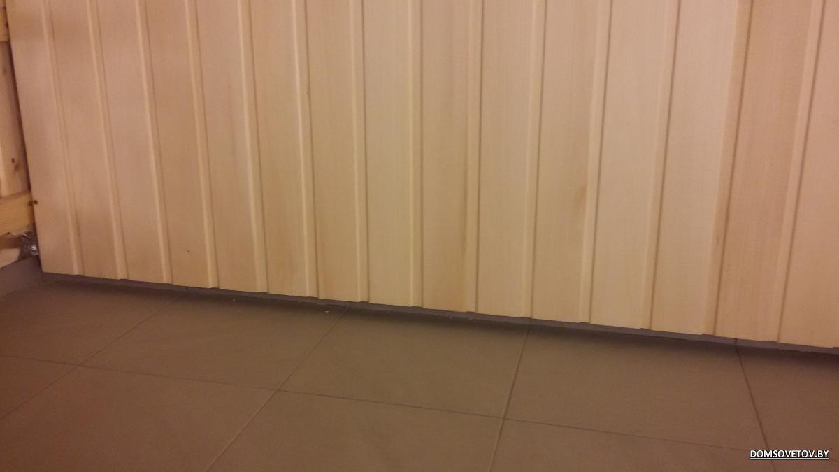

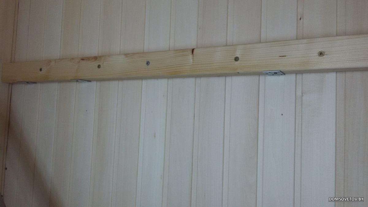

Установка первой стеновой вагонки. От угла на саморезы, потом закроется уголком.
Первую доску обрезал по ширине. Это нужно чтобы она совпадала с потолочной. Может кому-то не принципиально, но я захотел именно так.

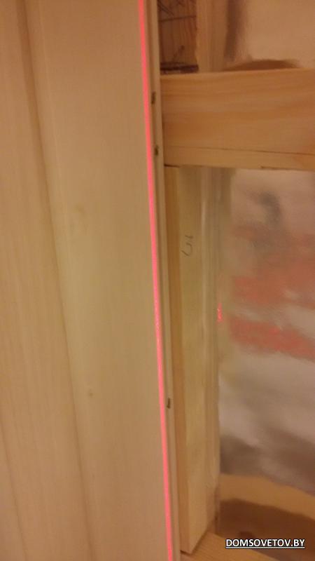

Если для прибивки потолочной я делал разметку, чтоб она шла параллельно, то стеновую прибиваю по лазерному уровню. Естественно пневмостеплером.

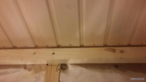

Вот так выглядит сверху. добиваться ровной щели нет смысла, тк потом закроется, а вагонка ровнялась по низу.
Собственно сам низ:

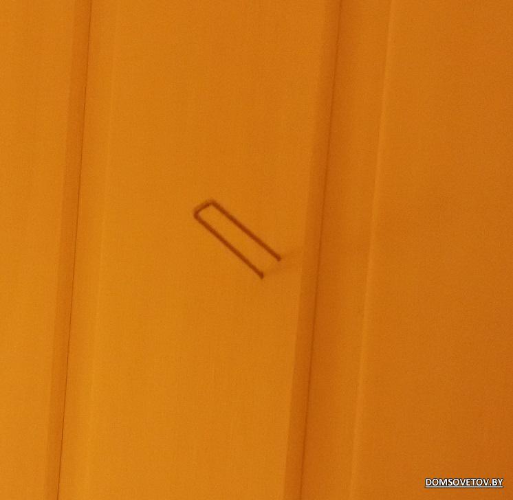

и ещё... для удобства и чтоб можно было подлезть в паз, была отключена защита нейлера... и "дерьмо случается" Холостой случайный выстрел. С метра примерно

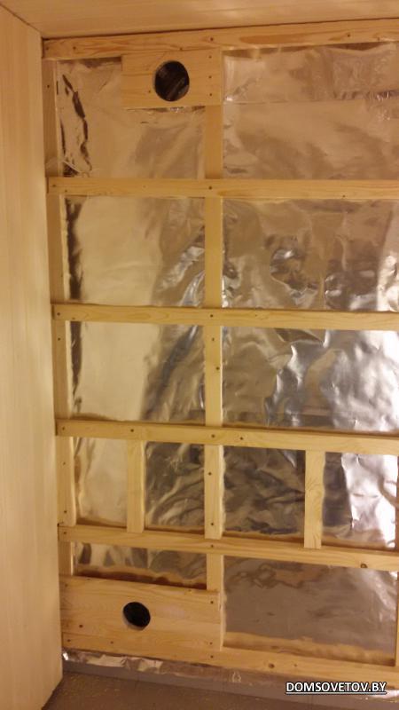

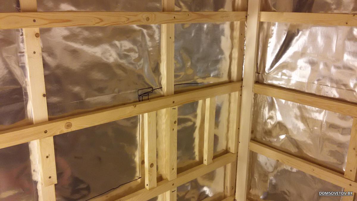

Сообщений: 12,660

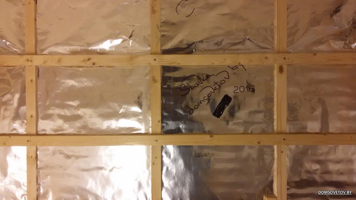

Обрешётка и закладные с усилением ещё одной стены

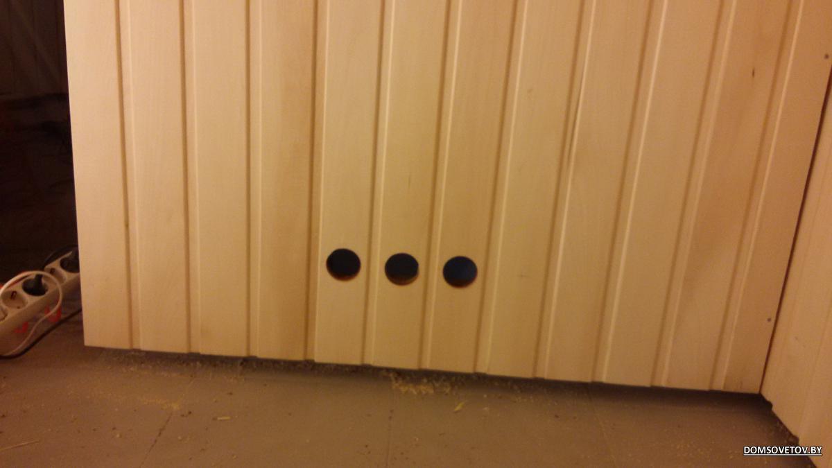

Сообщений: 12,660
Дырочки отверстия

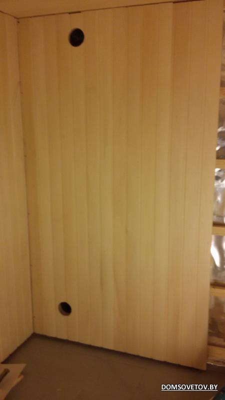

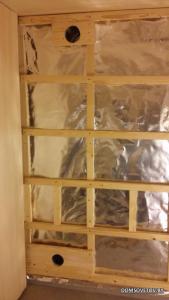

Бьём дальше.
Ещё дырочки-отверстия. В этот раз под приточку под каменку

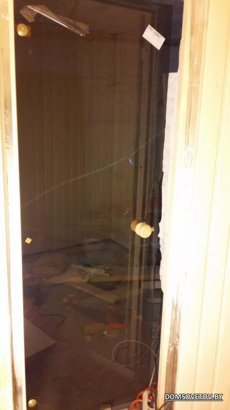

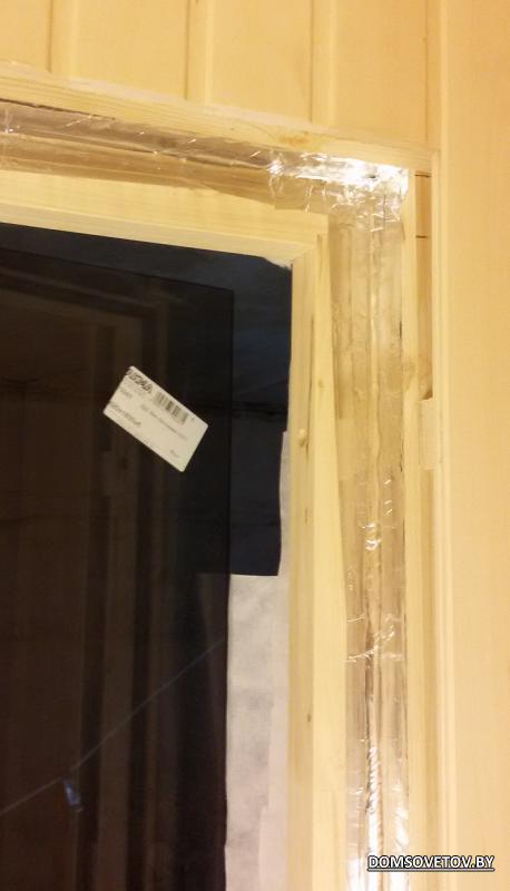

Поставил дверь. Стекло.
Помня что говорил Дима seeker про изоляцию двери - заклеил и примыкание к ней

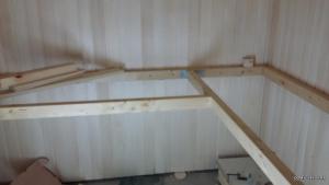

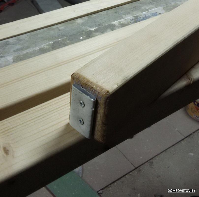

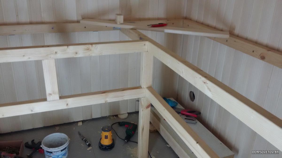

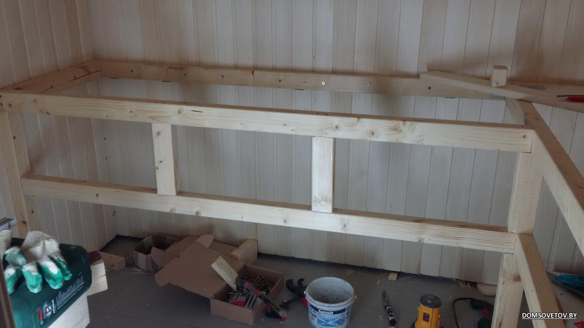

Начал делать каркас под полки. Бруски к стене прикручиваю на саморезы и уголки
И понемножку собираю "пролёты". Купленные бруски, хоть и строганные, оказались довольно кривые. Пробовал строгать, но всё равно мучения... В итоге поехал покупать новые. Выбирал с правилом. Из штук тридцати ели пять выбрал. И то ровные плоскости не гарантировали отсутствия винта.

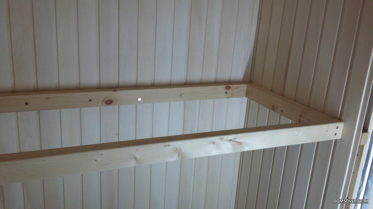

Пролёты не маленькие, нагрузка не предсказуемая, сухой лес хрупкий... делаю опорные ноги. По минимуму, тк хочется "воздушности".... по это планы )
Под ножку прикручиваю проставку из обычного металлопластика Чтоб не гнила.
Собираю каркас дальше. Для усиления конструкции с минимумом ног решил делать ферму. Не для тёлок. Строительную
