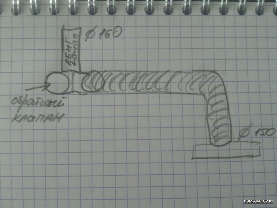

Назрела необходимость продумать вентиляцию в кухне. У меня выведен один вентканал, но я так понимаю кухонную вытяжку в него направить нельзя. Или все таки можно? Если нельзя, то можно ли воздуховод от вытяжки вывести через стену на улицу?

Сообщение от Tiger Посмотреть сообщение
можно.
Миниатюры
