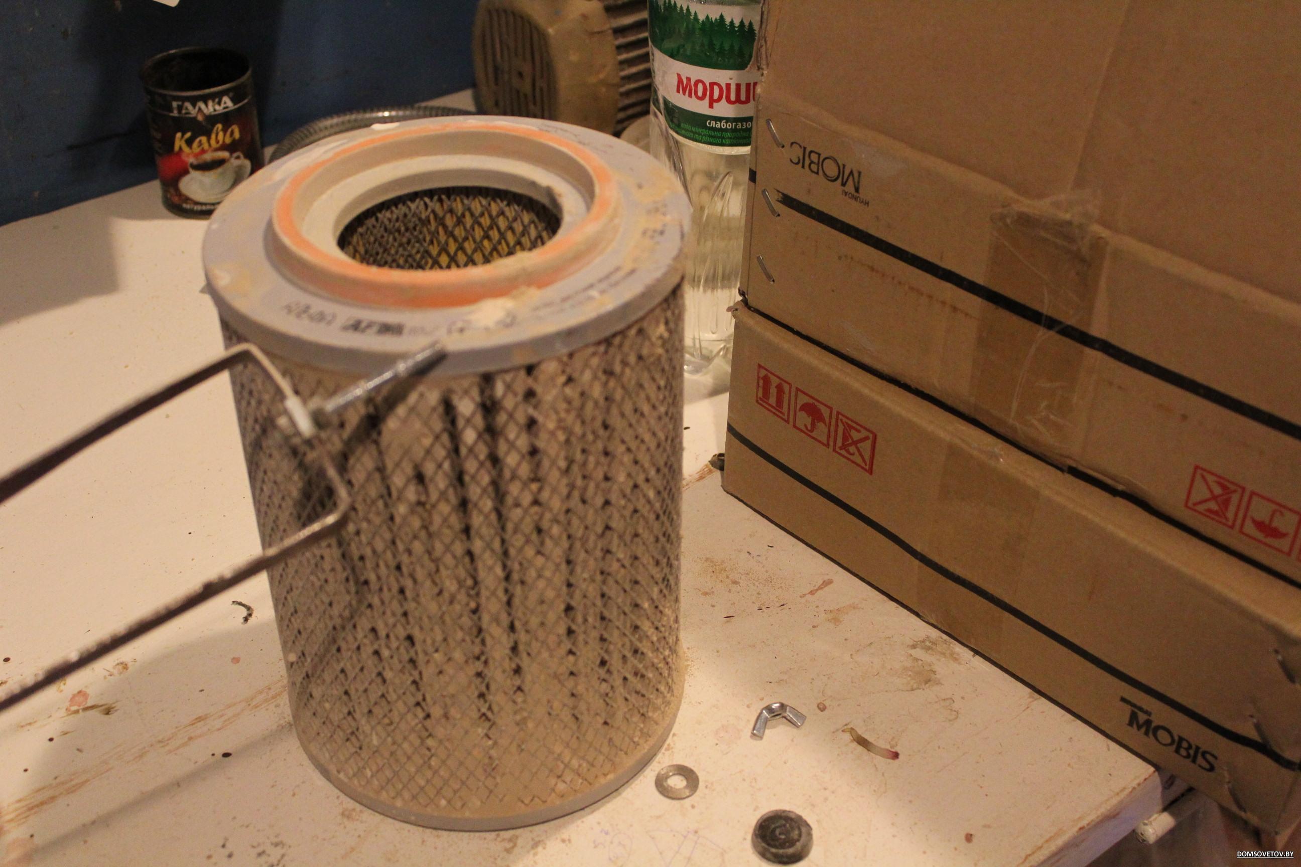

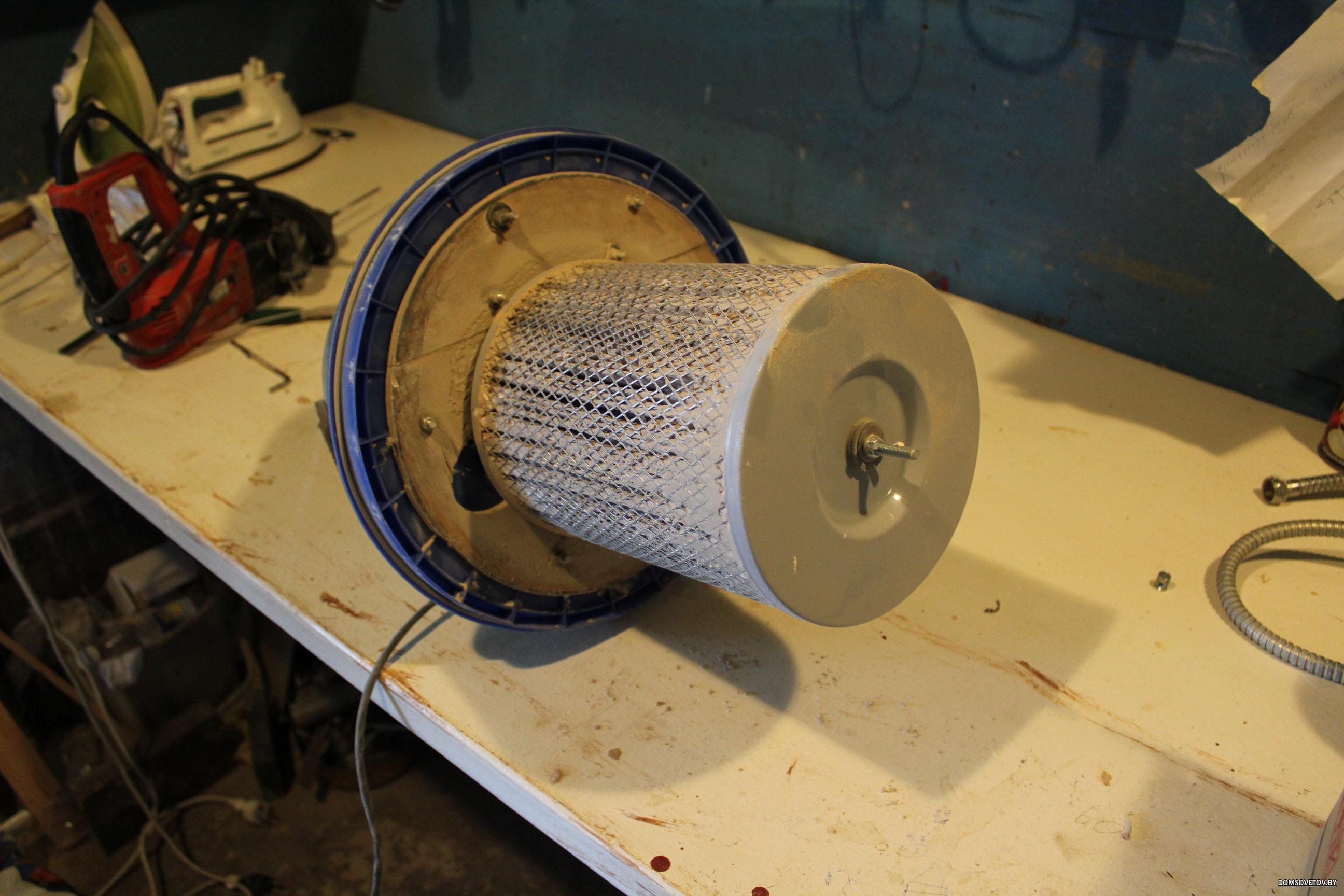

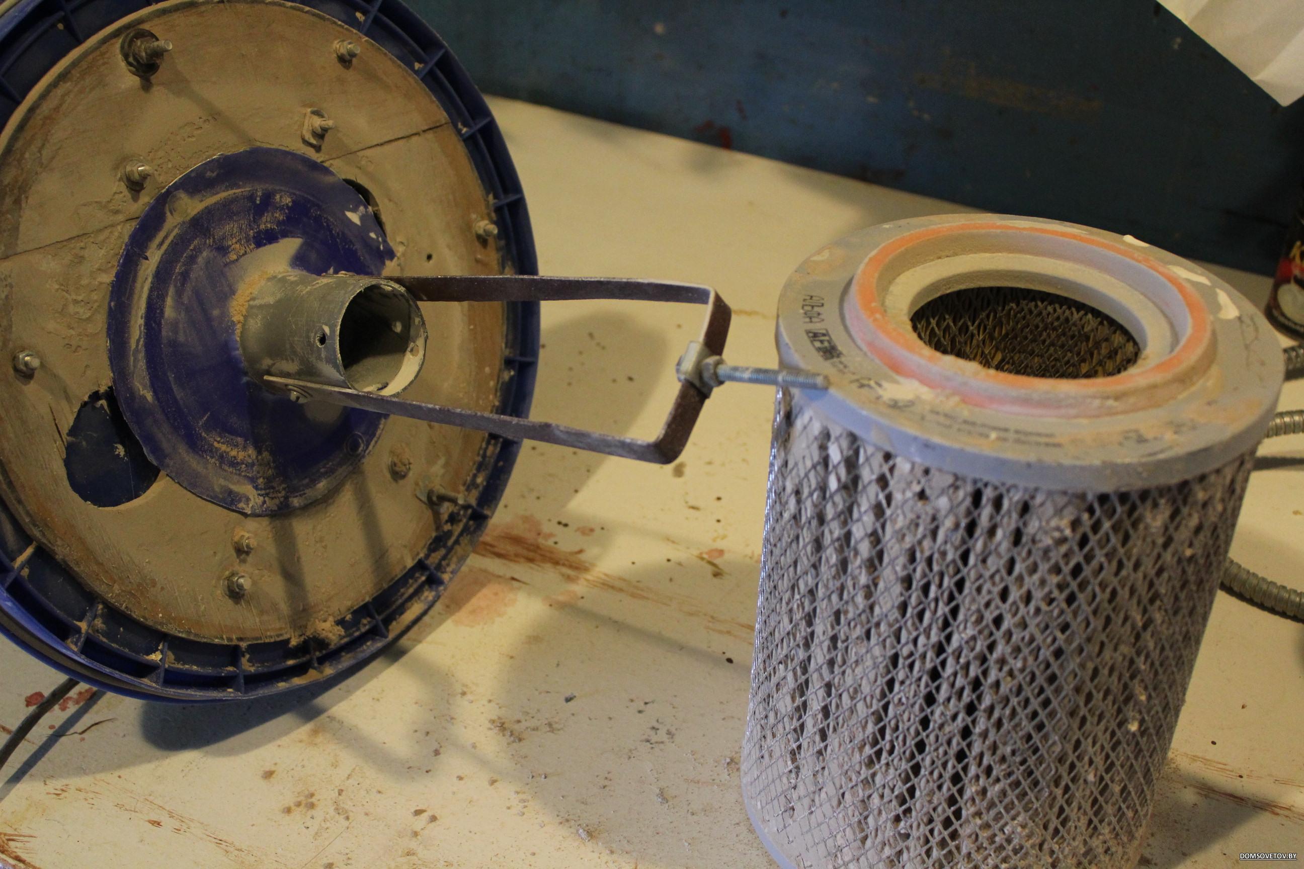

Купил себе в нЯмецком стоймаркете самый дешёвый строительный пылесос (на картинке). Цена вопроса - 49?. Мешок на 20 литров. Хватает на очень долго. Фильтр - как на картинке. За счёт размера и конструкции поверхность пропускания очень велика. Именно по-этому, что бы его засорить, нужно собрать уйму строительного мусора. Трудится он на просторах моего дома более 2-х лет. Про запас покупал зап. фильтр. Но пока не менял. Использовал на сегодняшний день около 20 шт. мешков. Пылесос оснащён доп. розеткой для локального подключения строительных агрегатов, что позволяет включать его одним щелчком с подключенной дрелью или штроборезом.

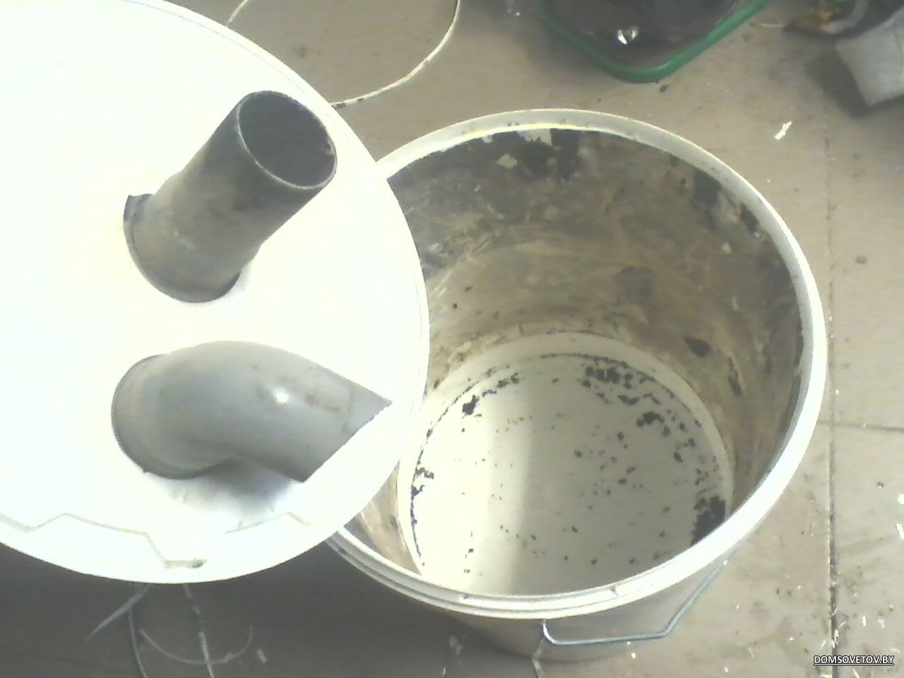

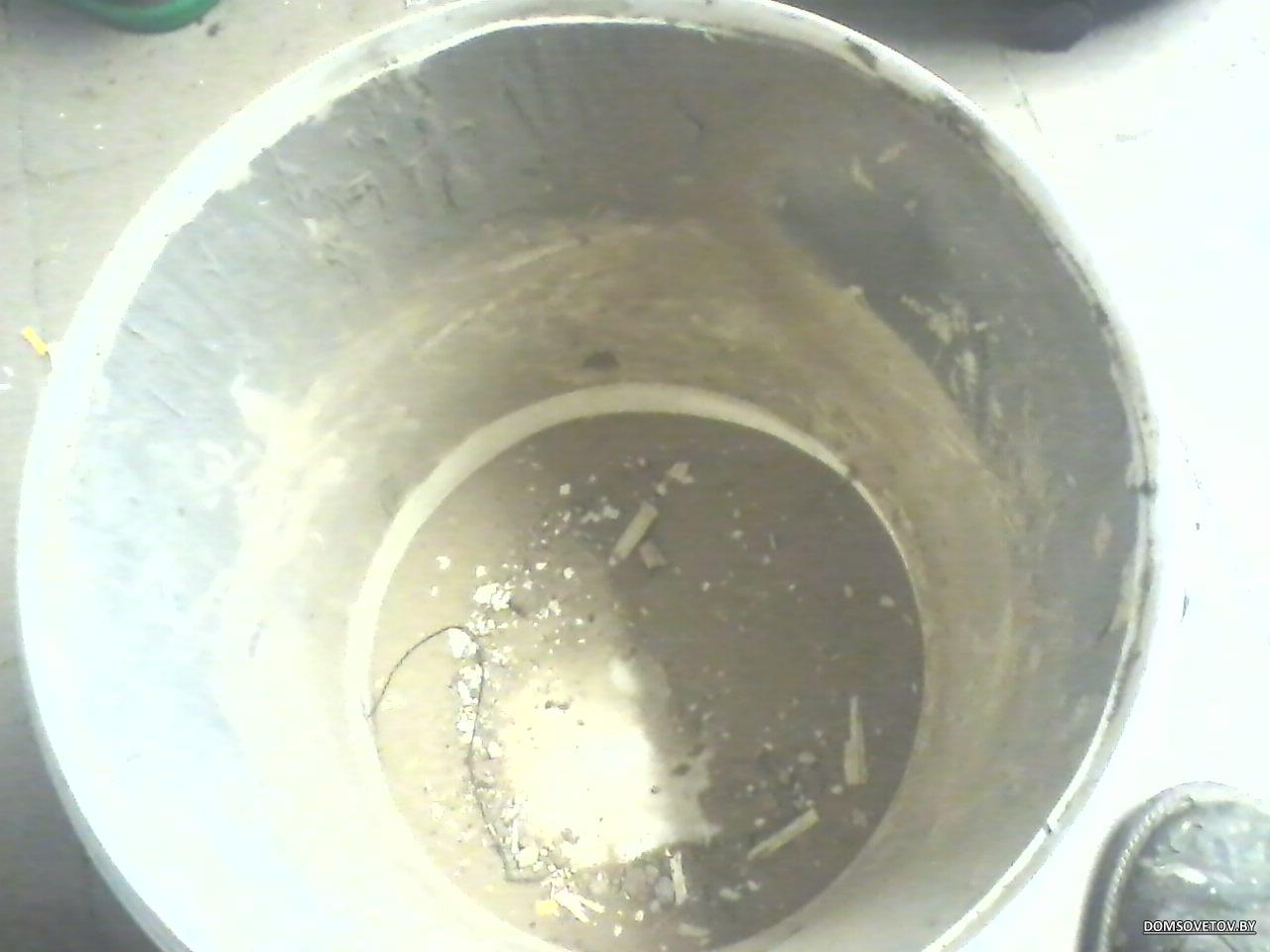

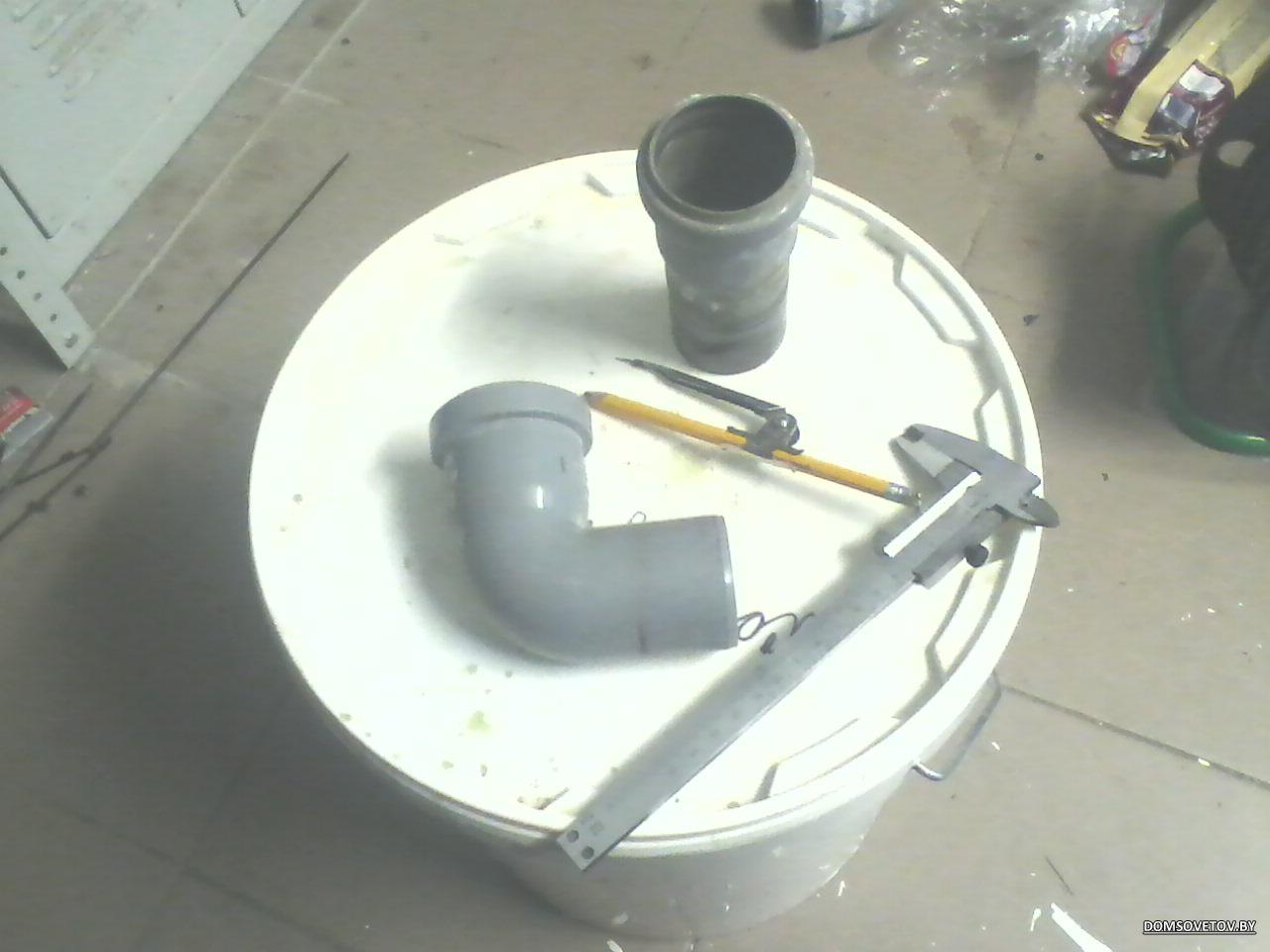

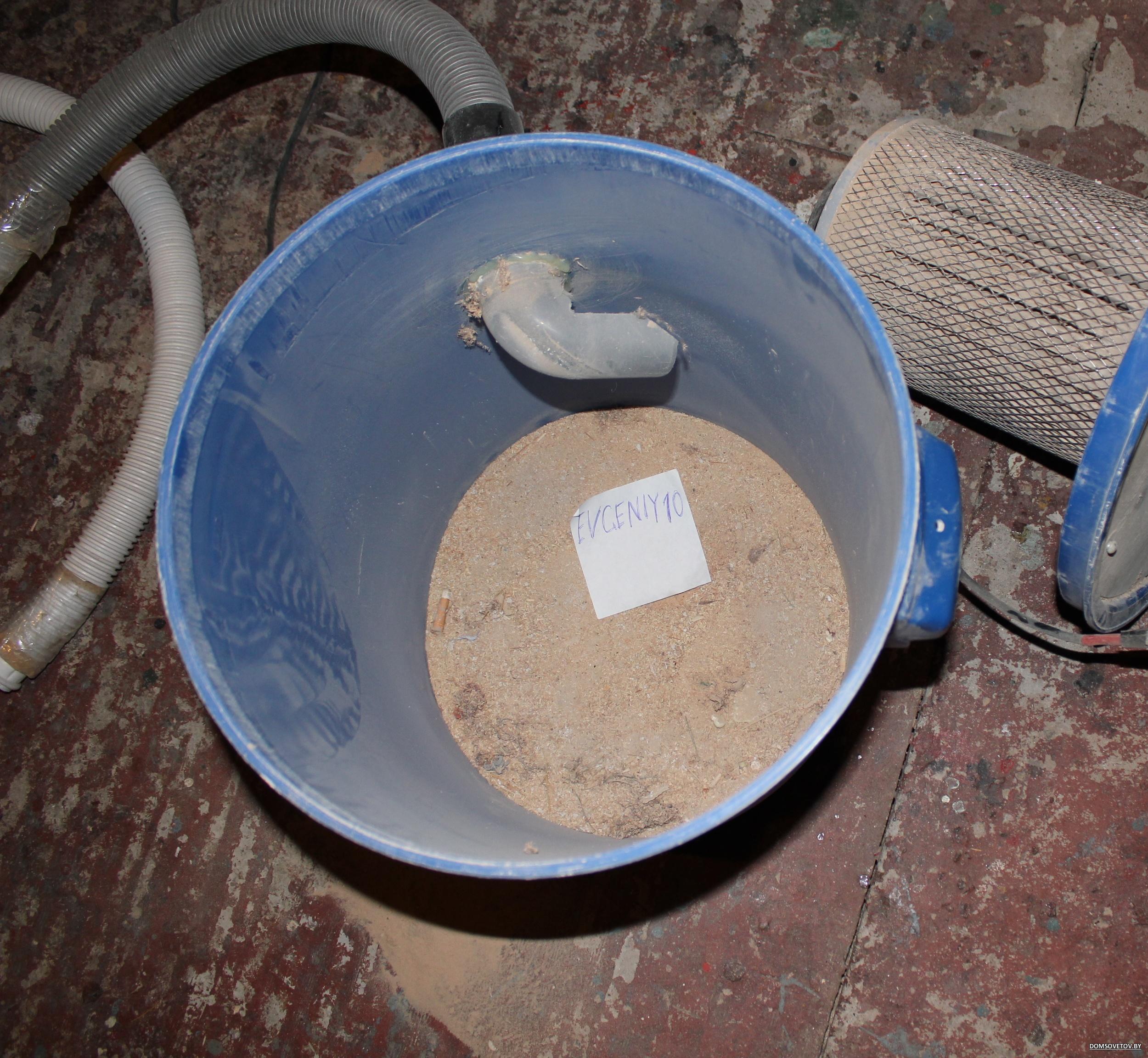

В кёрхере стоит ведро со шлангами, для уборки каминов. Как такового циклона в нём нет, но принцип похож. При желании используя алюминиевый бидон на 40 литров или подходящую почечку, можно сделать "циклон" самому. А за счёт размера (40л против 20 кёрхера) он будет более эффективен. Единственное, что шланги, сцукка, дорогие. Спрашивал на рунке - от 70 тысяч.
Если брать пылесос строительный, то обязательно с функцией встряхивания фильтра. Чтоб руками не трусить.
