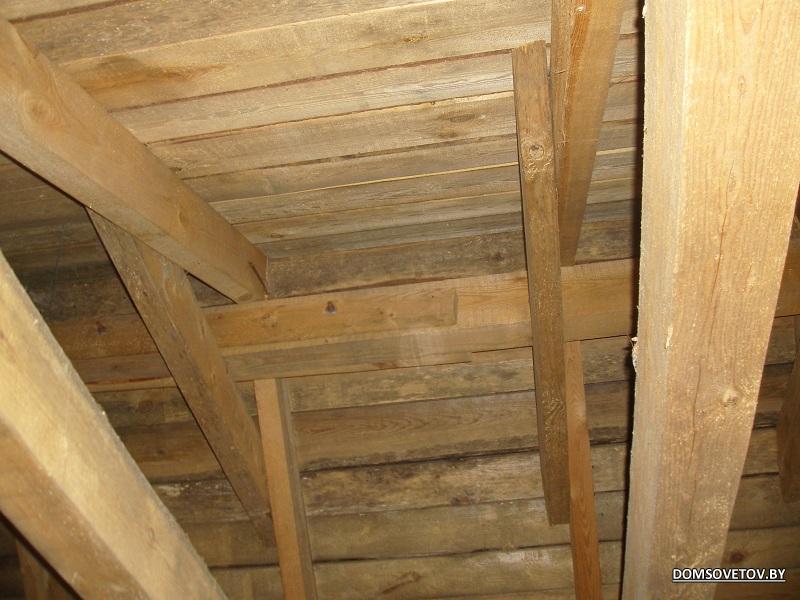

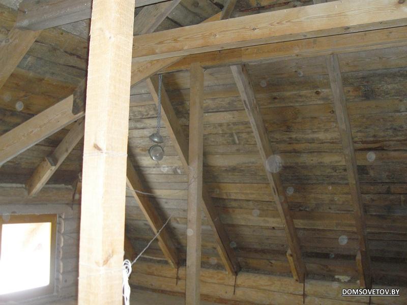

Подскажите, как правильно утеплить мансарду изнутри. Есть стропило 180мм, на котором сверху лежит доска, которая покрыта рубероидом, на котором лежит тростник 35см. Использовать вату типа Paroc UNS-37 нет возможности так как нет возможности устроить вентзазор. Может имеет смысл положить между стропилами 150мм ШЭС + 50мм ШЭС горизонтально, а потом это закрыть пароизоляцией и теплоизоляционной плитой ИЗОПЛАТ 25мм.

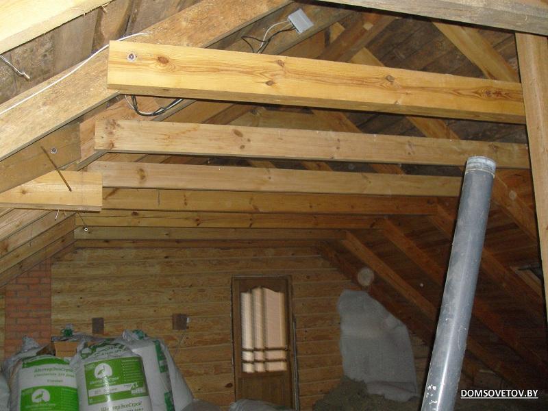

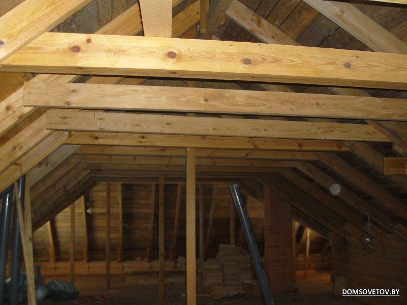

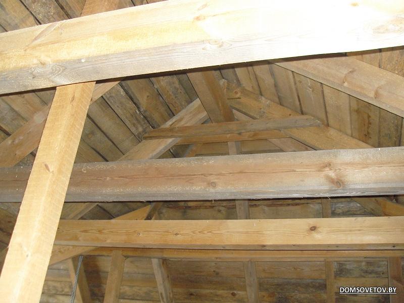

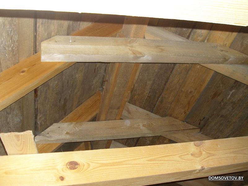

Выкладываю фото.

где то уже такую кровлю обсуждали... это не вашу крышу уже обсуждали?
а что, те кто вам ее делал не объяснили вам как ее утеплять с учетом того что вент зазора как такового просто ими не предусмотрено?

Вы абсолютно правы. Обсуждали мансардный этаж в середине этой ветки. Сейчас решил выложить фото для большей наглядности, что бы было видно что там нет возможности сделать слуховые окна. Дом покупался уже готовым. Видно вопрос с утеплением у тех кто это строил не стоял. В данный момент вопрос с утеплением стоит очень остро, цены на газ начинают кусаться. В гостинной действительно конструктивно заложен второй свет. И утепление в гостинной так же стоит на первом месте. Объем этой комнаты очень большой, а обогревают ее только 3 радиатора по 10 ребер. Остекление примерно 20м.кв. Объем помещения 230 м.куб. Этой зимой при постоянно включенном котле было +15 градусов. А в других комнатах +20+25.

1. Вентзазор можно сделать практически всегда. Вопрос только в размере вмешательства в кровлю, для организации выхода.
2. Не обязательно, что он нужен. Нужно хорошо считать сопротивление паропроницанию. Рубероид конечно мешает, зато тростник помогает, а рубероид паропроницаем, хоть и не сильно.
3. Соответственно, можно использовать минвату с хорошей пароизоляцией. Только посчитать, как и говорил выше.

Да, ещё. "Второй свет" один чёрт съест ВСЁ тепло.

Консультец, рубероид настолько "несильно" паропроницаем что говорить в данном случае о нем лучше вообще не стоит!!! у этого материала проще указать параметр сопротивления паропроницанию (хотя в общем то это одно и тоже)... так, для общего понимания - паропропускаемость рубероида в 600 раз меньше чем у каменной ваты...

BOTANIQ, видеть бы узел посадки стропил на мауэрлат (верхний венец если дер. дом)!

В ближайшие дни сфотографирую. Если не ошибаюсь в верхнем венце сделаны пропилы в которые заходят стропила. И стропила соединяются с вторым сверху венцом большой скобой. Скорее всего в стропилах тоже выбрали пятку что бы она опиралась на мауэрлат.

больше интересует зазор между венцом и доской

Зазор между венцом и доской 1-2 см. Забит мхом очень плотно.
