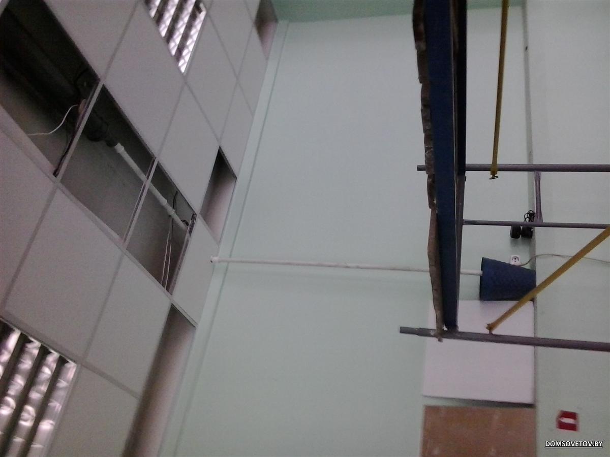

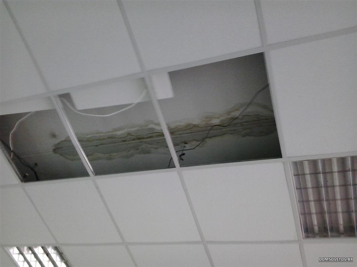

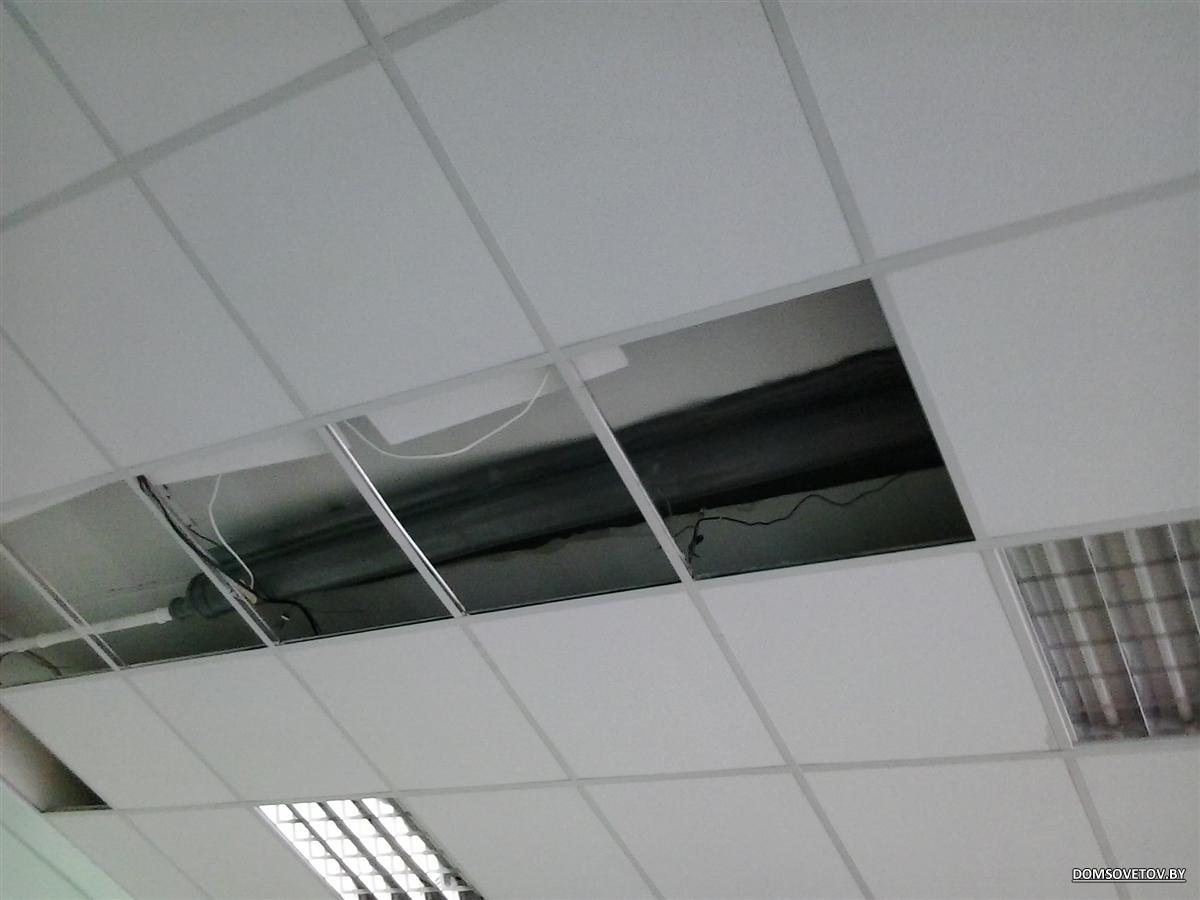

Так уж случилось, что потекла на работе крыша. Мягкая кровля, где затекает найти мало шансов, перекатывать практически новую крышу смысла нет, да и не выполняют такие работы зимой. Ну не подставлять же тазики по средине помещения или ждать когда подвесной потолок разбухнет и упадёт вниз...

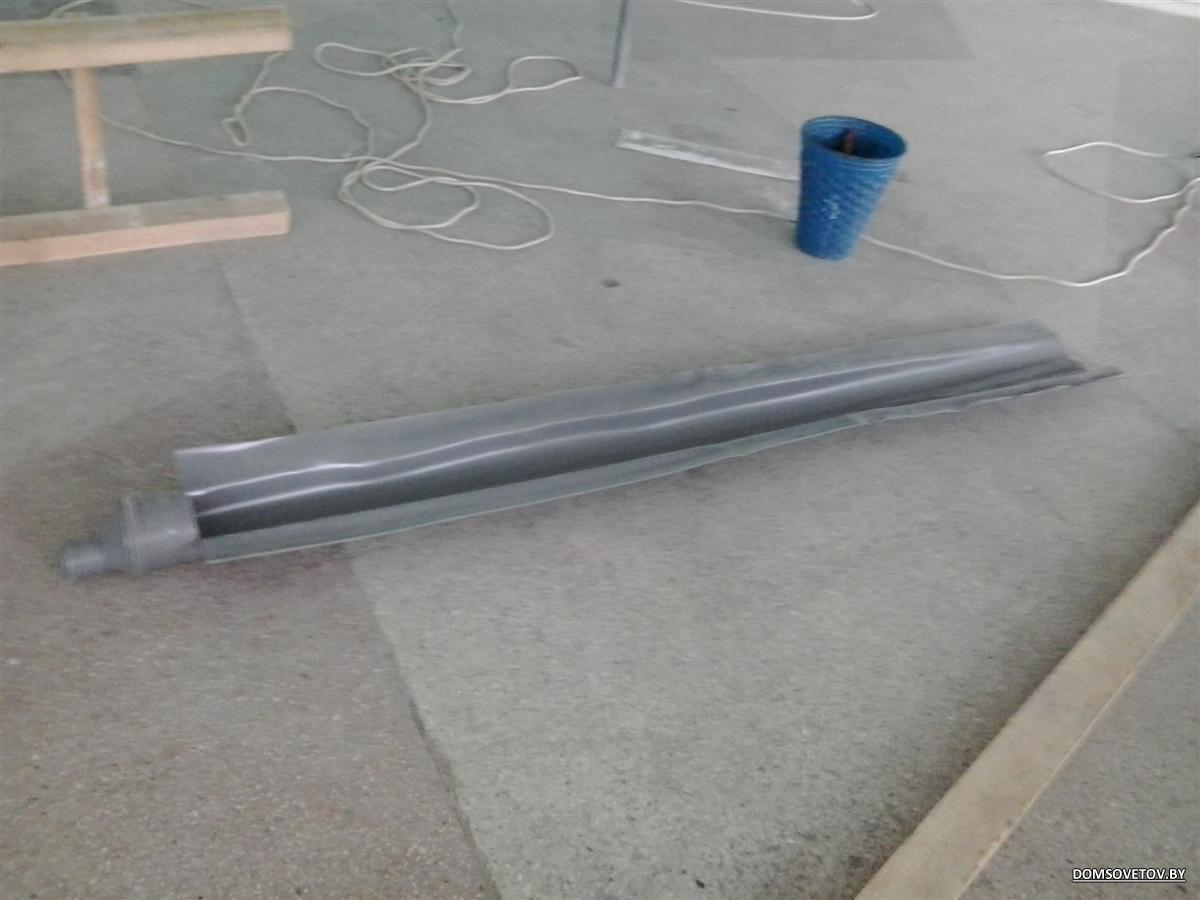

Так как протекает по шву.... То делаем водоулавливатель Вместо тазиков
Для этого разрезаем 110 канализационную трубу и с помощью фена разгибаем.
Соединяем трубы, монтируем между потолками и выводим трубу вниз, где и будем собирать воду в ёмкость
вот и всё )
зы. Забыл последнюю фотку повернуть Ну ничё! Зарядка для шеи
Надо брать патент.
Серьезная научная разработка
"Отвод дождевых вод с аварийной кровли безремонтным путем.
Возможности применения в любой географической точке мира."
