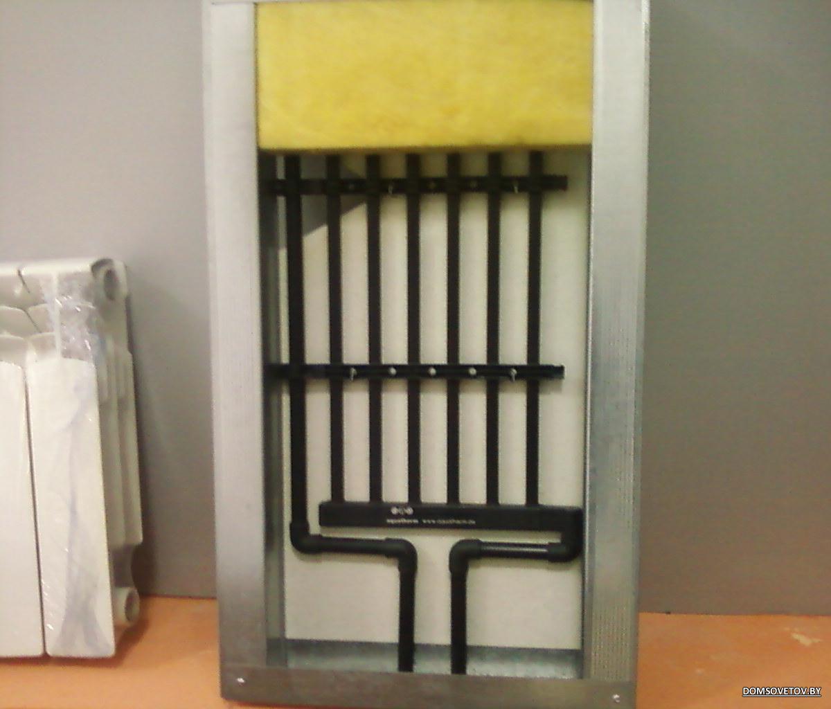

Промелькнула мысль, или вопрос. В лестничном проёме имеется окно размером 1.5 на 3 метра, лестница 2-х маршевая с забежными ступенями(без площадки, для экономии высоты ступени), проём шириной 2 метра, т.е. марш шириной 1м.. Окно начинается в середине 1-го этажа и почти под потолок 2-го, если ставить радиатор "Лидэя" (уже есть), то крадём свободное пространство лестницы. Окно не маленькое, чтобы не сопливило зимой надо его греть. (Профиь 73мм. стелопакет 40мм. TPS)
Такой же вопрос стоит и на кухне. Окно шириной 1.8м. хочу совместить с рабочей зоной (столешницей) и выходит что радиатор под окном будет греть только шкафчик с посудой. Может какие отверстия в столешнице "спасут" от конденсата? На кухне планируется тёплый пол.
Подумал про тёплый пол, но только в подоконнике. Сваять паук из медных труб для меня не составит ни труда, ни денег. Развоздушник "утоплю" и спрячу в стене. Будет продолжением напольного отопления. Либо эти подоконники подключать как радиаторы (без смесителя тёплых полов)? Чем теплей тем лучше? Вот что я думаю по этому поводу:

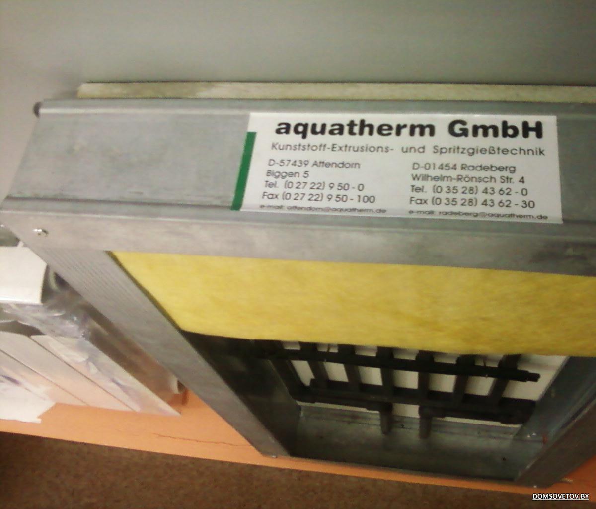

Вот что подсмотрел в нете:
Колхоз жуткий конечно, можно сделать культурней и помощнее.
Никаких конвекторов мне не надо. Просто хочу знать, жизнеспособна моя мысль? Надеюсь критика покажет. Повторюсь, радиатор уже есть ЛК 22-515, меньше (тоньше) не было в наличии. Мою конструкцию удорожает только наличие фитингов подключения и развоздушник. Ну и пару листов ЭППС.
