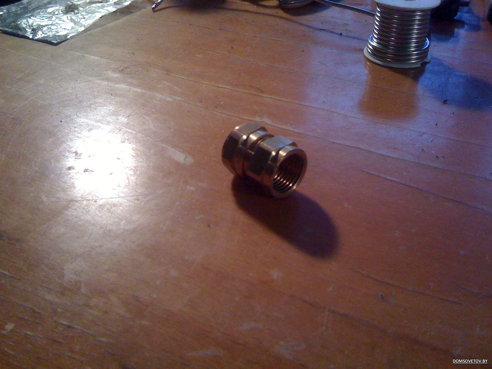

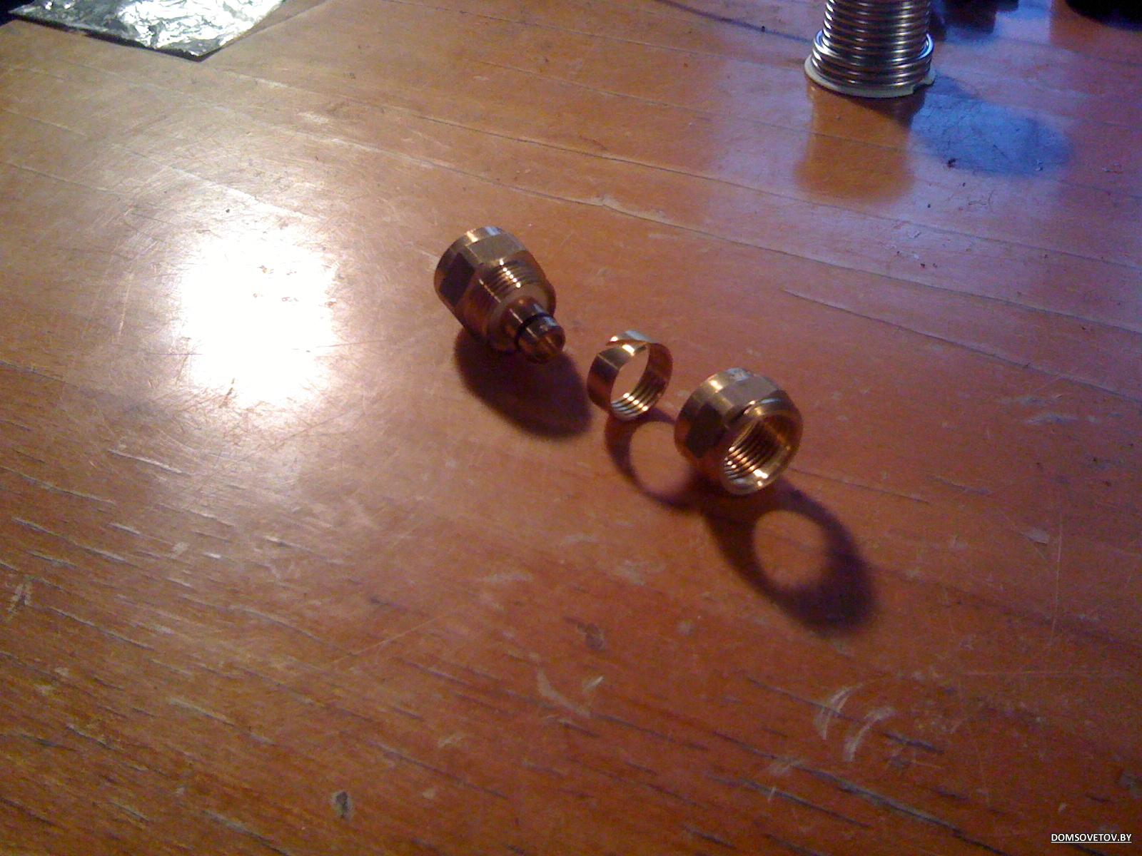

Если у вас при малейшем перепаде села труба на 5 см, то представляю как должна сесть у меня...
На сколько она реально села тяжело сказать. Это сейчас я вижу эти 5см. Думаю достаточно было сантиметра 2. Потом идет разрыв и труба пружинит обратно в гофру располагаясь там змейкой. Но вытянуть ее теперь на эти 5 см нереально уже.
Ps. В момент разрыва этот контур не отапливался и в помещении под этим контуром находится неотапливаемый сарай, где температура всего 5 градусов. Может еще это сыграло свою роль.
Старый 06.04.2013, 11:11   #62 или 136559
misha
Аватар для misha
Адрес: боровлянский с/с
Сообщений: 4,820
Репутация: 35
а не могла сесть стяжка?что то в усадку такую труб мне слабо вериться.
Старый 06.04.2013, 11:49   #63 или 136562
evg
Аватар для evg
Регистрация: 13.05.2011
Адрес: Пинск
Сообщений: 1,648
Репутация: 24
Стяжка села за пару недель после заливки. Дальше она уже не садится
Старый 06.04.2013, 21:29   #64 или 136646
Сергей 31
Регистрация: 13.07.2011
Адрес: Киев
Сообщений: 821
Репутация: 30
Это ТИСИ фитинг.
