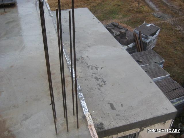

Сообщение от primak Посмотреть сообщение
Сложно на этот проект плиты подобрать. Там где эркер, либо монолит делать, либо балку рассчитывать и на нее плиты ложить, но эркер все равно монолитить. Я все варианты рассматривал, в итоге залил монолит полностью. У меня Алоес просто, без гаража.
мне предлагают доброжелатели на комнату с эркером положить 2 ПТМ60 по 1,5 метра (но дальше возводятся стены балкона, выдержит ли плита???), либо сам думал про балку, но здесь нужно консультироваться, как ее сделать правильнее?
а балконную часть замонолитить само собой напрашивается, да и объем не большой 1м на 3,30м
NCastle вне форума Ответить с цитированием
Старый 14.05.2013, 22:15   #18 или 143094
primak
Аватар для primak
Регистрация: 18.05.2011
Сообщений: 280
Тут ведь вопрос еще в том что если изначально сделать все в один уровень, будет сложно с утеплением эркера. Монолит заливается ниже основного уровня пола второго этажа. После утепления, стяжек и т.д., получается пол балкона и второго этажа в одном уровне.

Вот так
primak вне форума Ответить с цитированием
Старый 15.05.2013, 10:40   #19 или 143169
NCastle
Регистрация: 12.10.2012
Сообщений: 18
вот это я просмотрел, тогда балка однозначно
