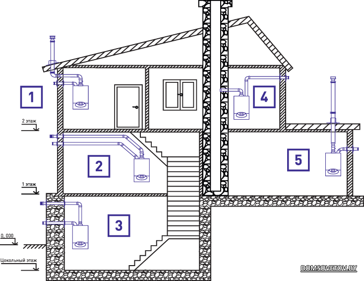

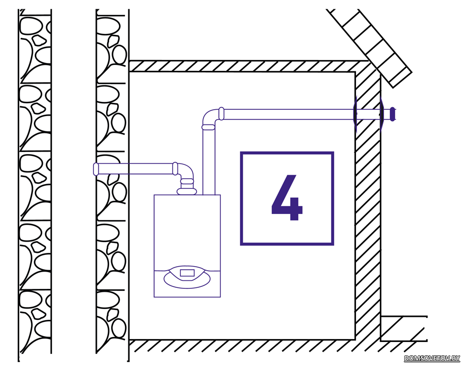

Вот схемка вариантов от Аристона
Обращаем взор на вариант №4
Каких-то ограничений по имеющемуся дымоходу не нашёл. Отправил запрос на аристон, надеюсь ответят и пояснят.
