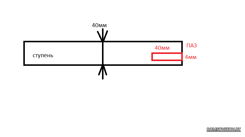

Смысл понятен. Фрезерную машинку можно взять напрокат, а фрезу надо поискать будет...
Zmeevik - как такие фрезы называются?
Старый 26.05.2013, 21:19   #12 или 144610
alternativa
Аватар для alternativa
Сообщений: 1,368
wilson, Непроще тогда в столярку занести они пару пазов сами нарежут (пилой фрезером) чем гемороится с прокатом фрезера покупкой фрез и пр.Плюс самому можно и подкосячить
Старый 26.05.2013, 22:10   #13 или 144618
Zmeevik
Аватар для Zmeevik
Регистрация: 20.11.2011
Адрес: смолевичи
Сообщений: 1,704
alternativa, с такой длинной фрезой по торцу доски 40мм фрезером водить крайне не удобно и небезопасно.
---------- Сообщение добавлено в 20:10 ---------- Предыдущее было в 20:09 ----------
wilson, т-образная фреза
Старый 26.05.2013, 22:36   #14 или 144622
wilson
Сообщений: 2,810
Репутация: 26
Может место подскажете куда отнести можно?
Старый 26.05.2013, 22:49   #15 или 144625
Сообщений: 5,190
какие сложности....два реза болгаркой и тоненькая стамеска....
Старый 26.05.2013, 23:18   #16 или 144632
alternativa
Сообщений: 1,368
Zmeevik, Так я ж писал что в таком варианте нужно иметь фрезер в столе
ister, Если точность и аккуратность неважна то пожалуем Да ...
Старый 26.05.2013, 23:33   #17 или 144634
Сообщений: 5,190
alternativa,
мне про аккуратность только не надо рассказывать... если ручки крючки, то никакой инструмент не поможет...
Старый 26.05.2013, 23:39   #18 или 144636
mutny
Аватар для mutny
Сообщений: 1,661
Записей в дневнике: 2
Репутация: 32
я бы поставил на болгарку диск по дереву и неторопясь запилил.
Старый 26.05.2013, 23:44   #19 или 144641
Сообщений: 5,190
вот,вот...
Старый 26.05.2013, 23:48   #20 или 144644
alternativa
Сообщений: 1,368
ister, Тогда непонимаю зачем в серьезных столярках стоят Felder ,Martin и т.д,Нафига несамые рукожопые столяры покупают Maffel и Фе и т.д.если оказывается что все решается элементарно Работать впринципи диском по дереву на УШМ нетехнологично и небезопасно как минимум А так впринципи полность согласен можно эту работу выполнить ножовкой и стамеской
