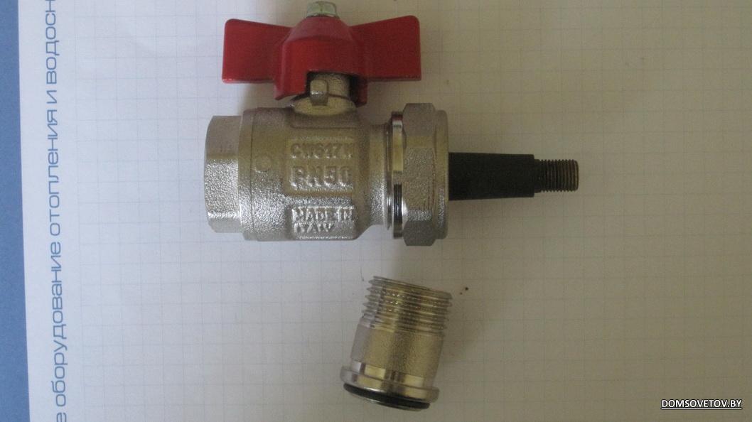

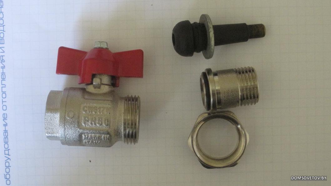

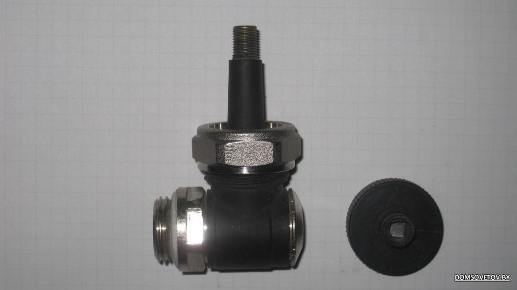

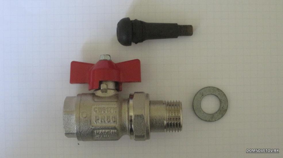

Берем сосок от бескамерки, кран 1/2" с накидной гайкой и шайбу 12мм (внутр). Такой комплект позволяет присоединиться к наружной резьбе 1/2" (с краном) либо 3/4 (без крана). На последнем фото кран КАНовской гребенки ТП. Колпачок является ключом для 4х граннонго штока крана.
