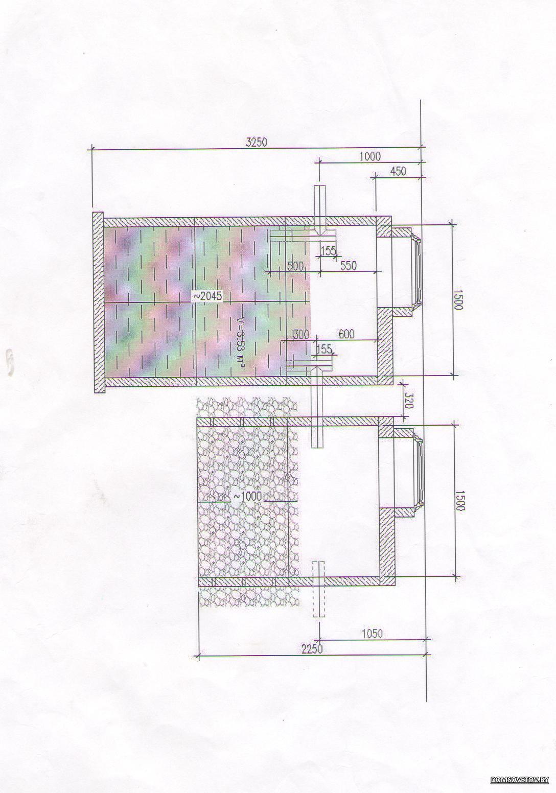

Вопрос.
Слив надо опускать ниже уровня воды в колодце7

Я делала все по схеме здесь размещенной
---------- Сообщение добавлено в 11:10 ---------- Предыдущее было в 10:57 ----------
Которая размещена в этой теме была ранее только верхних отверстий в трубах у меня нет так как не нашла таких... Схема у меня отсканированная с отпечатанной и поэтому не очень хорошо видно полистайте тему и найдите более четкую... и еще я не делала отверстия во втором колодце посмотрю если вода не будет уходить, тогда сделаю поля фильтрации ... но думаю что и этого объема будет достаточно и не придется часто вызывать авто для откачки... И еще у меня колодцы 2 по 1.5 метров и метровые сверху. т.е. оба колодца с одинаковыми V .
