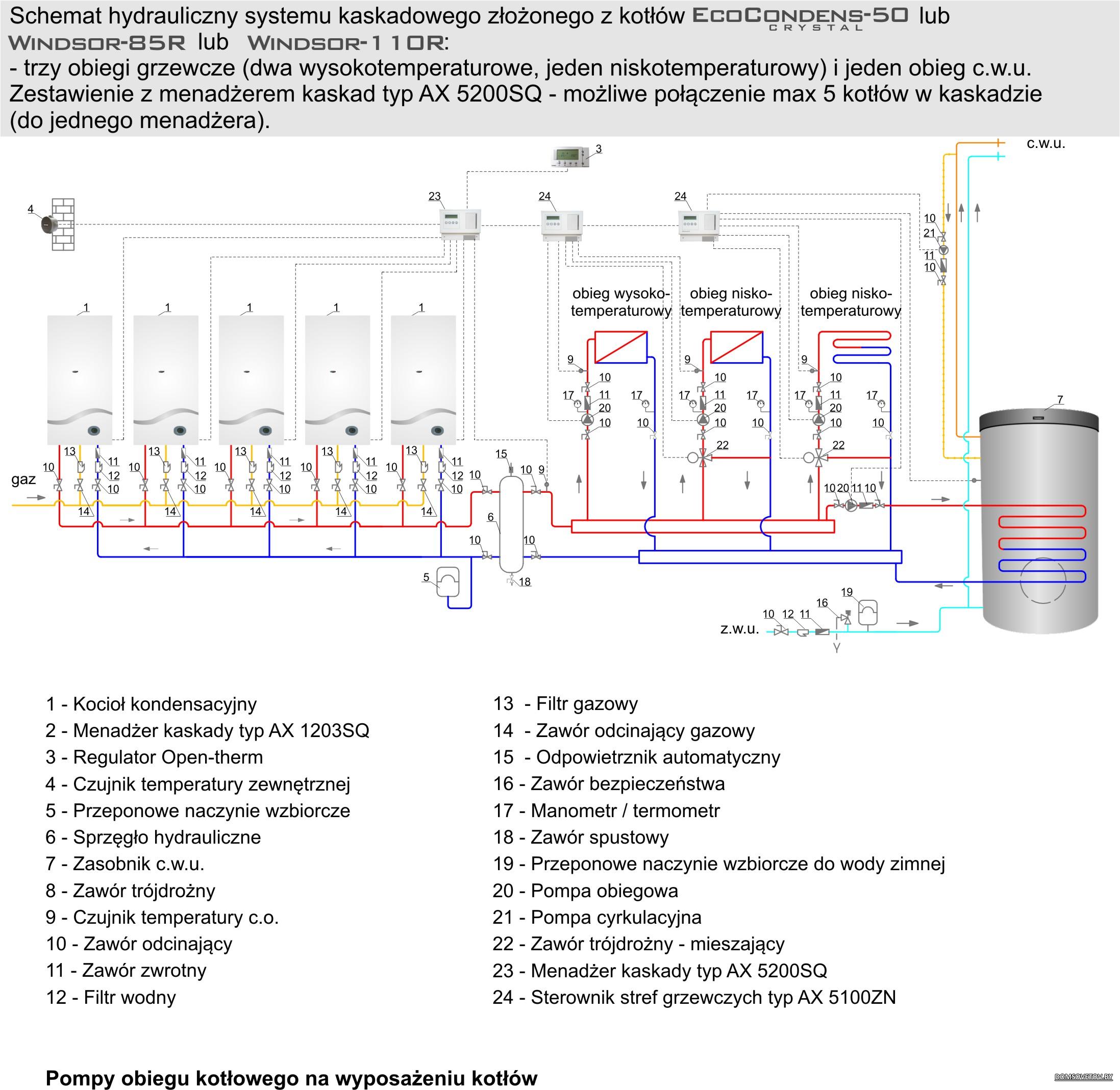

Ну почему сразу забанили? В гугле будет общая схема. И с ней придется немного возиться. Но ведь кто то уже возился, и есть переработанная схема. Или я не прав?

Естестно не прав. Каждый (или под каждого) схему перерабатывает. Толку вам будет от моей схемы с фотографиями если у вас другая планировка, мощность приборов СО и естестно другие котлы. Да и хотелки у вас тоже наверно отличные от моих. Начните лучше со своих хочу, планировки и финансов. А под это схему уже подобрать можно, и ваще потрындеть.

Если использовать одноконтурный ГК, как можно включать/выключать нагревание бойлера ГВС? или вручную

Какой программой можно нарисовать схему системы отопления?

Я ручкой и карандашом.... а ваще любой рисовалкой.

Если для себя, то руками - очень хорошо можно "прочувствовать" что хочется получить и что получается.
Если нужна программа - OCZ. Есть версия для КАНа Овентропа и т.п. Типа даже и бесплатная. Пакет хоть и мудреный, но при умелом использовании может очень помочь с расчетами. Но есть нюанс - к моменту, когда использование станет "умелым", такая помощь уже будет не нужна...
