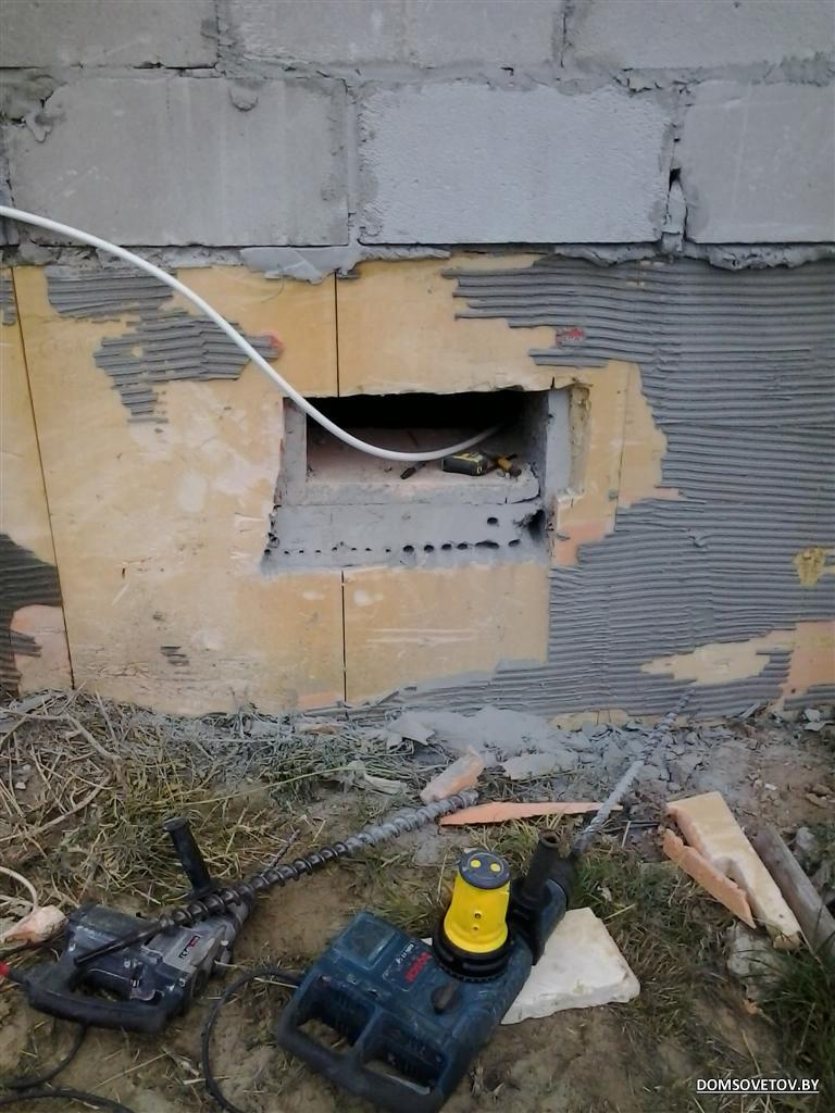

Сообщений: 12,659
если экструзия постояла без защиты на солнце, то придётся её зачищать, иначе клей отвалится.
Я решил клеем плиточным защитить, но поздновато спохватился. В итоге клей отваливается. На фото видно
Старый 31.08.2013, 17:04   #100 или 154733
Весёлочка
Аватар для Весёлочка
Адрес: Минск-Чачково
Сообщений: 192
Славка, как долго на солнце простояла?
