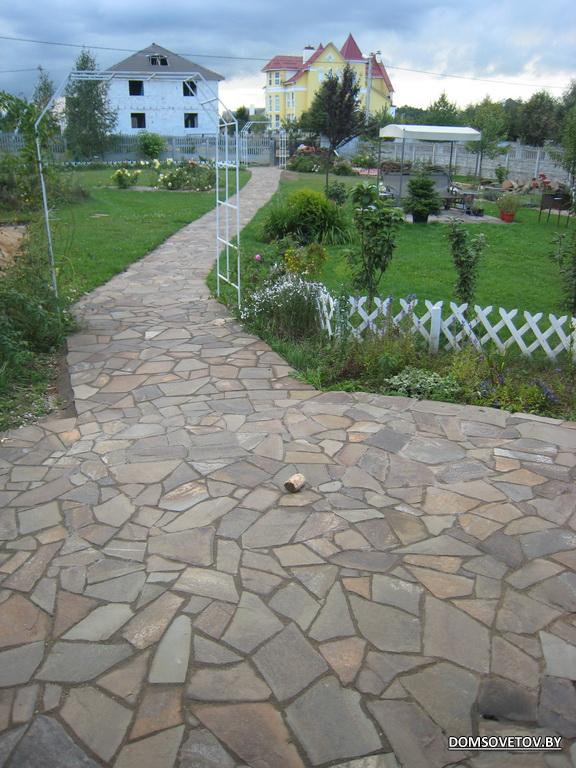

Сообщений: 6,804
По плитке ничего не скажу (про заполнение между). У меня песчаник. Посыпка сухая песок + цемент. Плюс потом пролив аккуратный. Предрекали размывы цемента с размывкой на камень, т.е. песчаник в принципе ни разу не гранит по плотности. Но сработало. Никаких трабблов.
Всё-таки камень и бетон - разные материалы, у последнего пористость намного выше
Старый 04.09.2013, 00:41   #160 или 155000
Сообщений: 6,804
evg, песчанник ещё тот падла. )))
