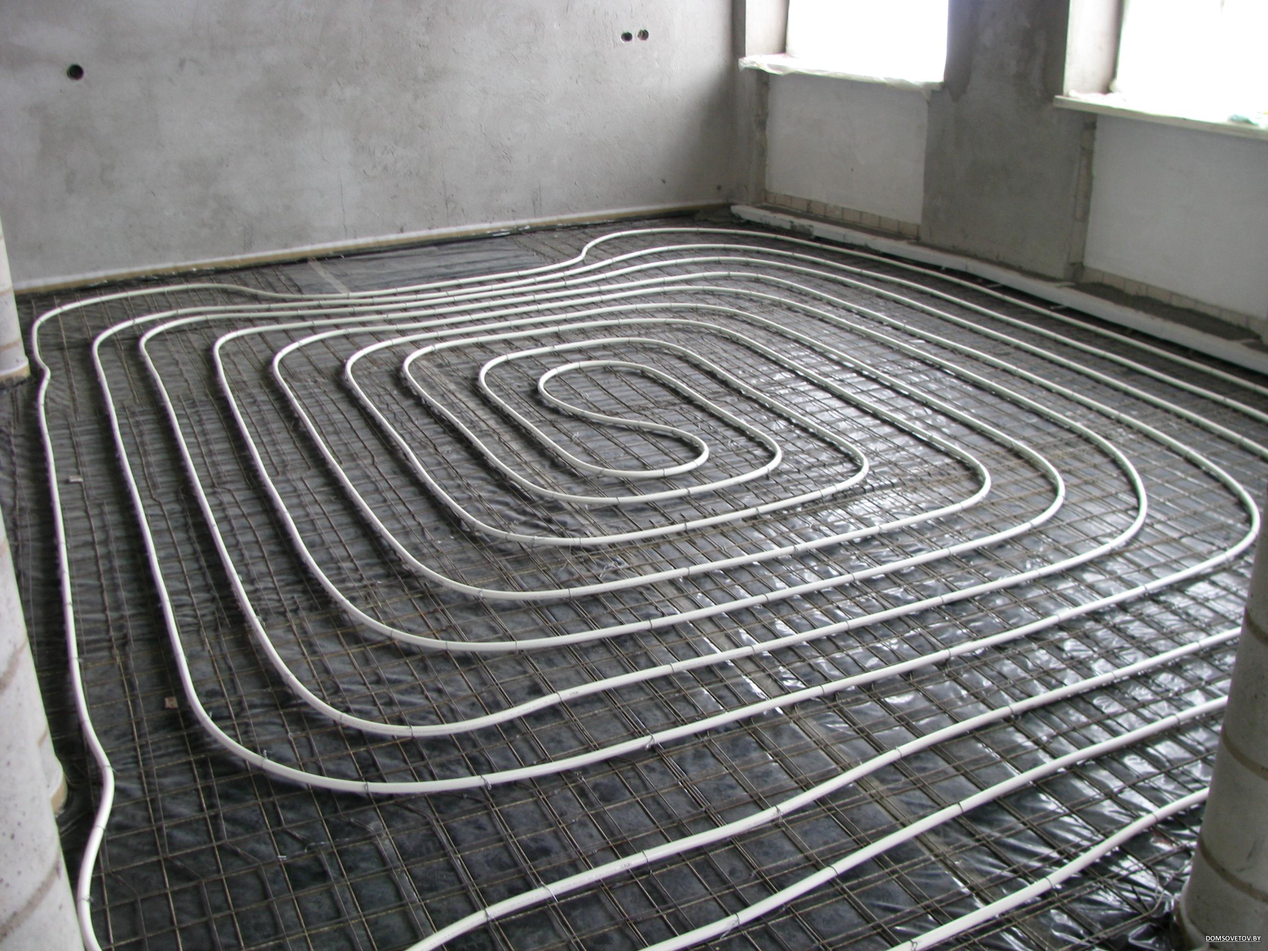

VAR,я на утеплитель клал. я вообще сетку использовал больше как разметку и держалку трубы, чем арматуру, потому что стяжку потом все равно с фиброй заливали

sanyok,вот примерно тоже самое и у меня. только стяжек пластиковых раза в 2,5 меньше. зачем столько?

Zmeevik, там не стяжки, а вязальная проволока.....
старался вязать чаще, чтобы при заливке(ведром)трубы не посмещались...

никаких маяков не ставил. Хотя, если короб для труб отопления можно назвать маяком, то один маяк есть..... Разметка по периметру комнаты карандашом на стене в единый уровень.... Получилось вполне сносно, с перепадом(западением) максимально до 3-4мм..выравнивал 2,8метровым правилом
Перепад можно самонивелиров выровнять

VAR, чтобы знать, хватит ли трубы(чтобы не стыковать куски), сначала уложи обычную верёвку-шнур так, как планируешь..потом измерь рулеткой его длину.... узнаешь, хватит ли трубы в бухте, сколько остаётся и сколько не хватает...с точность до 1-2метров..... Шаг шожно немного шире сместить(если не хватает), либо чуть уже, чтобы не оставались короткие ненужные куски и так дорогой трубы по 3-4м
