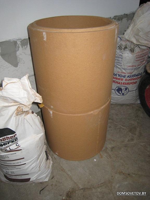

Закуплена труба в дымоход.

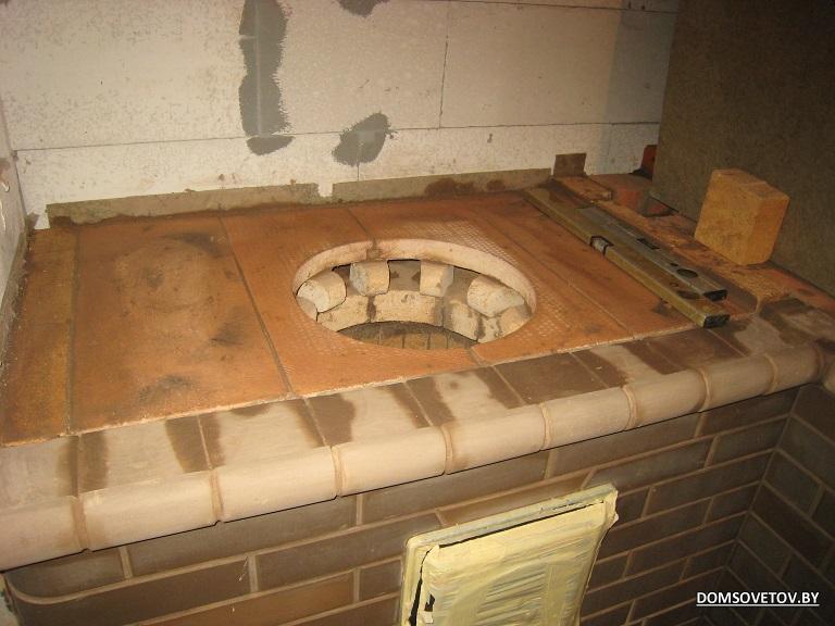

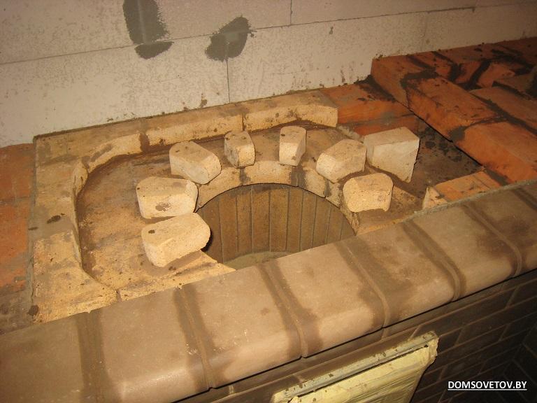

Вырисовывается место под казан. Сверху будут шамотные плиты. А потом шамотная плитка в качестве рабочей поверхности.

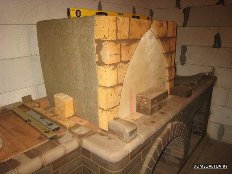

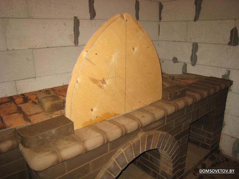

Заготовка для будущей арки барбекю

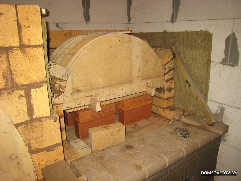

В русской печке решено делать под из талькомагнезита.

Под казан почти всё зроблено. Осталось дождаться шамотную плитку на поверхность. Под неё уже всё вырезано. Предварительно к концу следующей недели ждёмс.
Ну и барбекю ваяется.

Нарисовались очертания русской мини-печки
