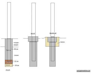

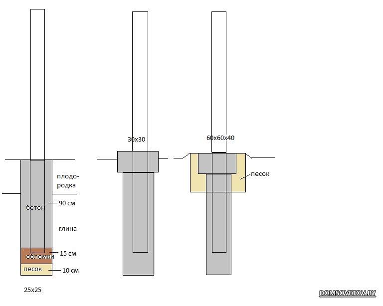

Раз эта тема стала самой популярной про столбы забора, то продолжу:
Бурил ямку буром 25 см в глубину на 1,2 метра.
Так как верх не всегда был ровным и не всегда совпадал с нужным уровнем земли и центром металлического столба, заливал еще квадратный оголовок 30х30 см.
Затем раскапывал залитое на 40 см в глубину размером 60х60 и засыпал туда по 2 тачки песка, трамбуя.
По моим соображениям, это позволит существенно снизить нагрузку боковых сил пучения на бетонный столб, особенно на выступающий оголовок. Намокания песка и его замерзания не боюсь, так как полагаю, что песок быстрее избавится от воды, и даже при замерзании быстрее произойдет его "крошение", чем он будет воздействовать на столб (ну это интуитивно).
