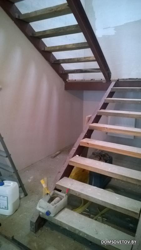

Планирую сделать в доме вот такую лестницу.
Тетива лестницы - металл. швеллер. ступень - дерево. дуб или береза.
Балясины и поручень пока не проектировал. тут вариантов множество....
дизайн лестницы соответствует общему дизайну интерьера дома выдержанному в современном стиле.
кто что думает о параметрах лестницы, о ее конструктиве и дизайне?!
зы. лестницу планирую начать в ближайшее время. посмотрим что получится...
зы2. надо купить сварочник...

По параметрам всё ок и в изготовлении не сложная. имхо

Подступенков не будет? Так и будет с дырками? Да и прогиб ступеней вероятен...

подступенков не будет. дырки останутся ))
прогиб? ширина ступени 890мм, толщина 40-50мм. рассчитываю что жесткости дубовой доски будет достаточно

разверни уголок полочкой вверх чтоб для эстетики не видно было части уголка. это так мысли вслух. правда в торце ступени надо будет пошаманить

а швеллер деревянным брусом не заменить? ну, из него и делать проще и выглядит эстетичнее и вес меньше и на сварочнике экономия, да и дешевле думаю.
Старый 08.12.2013, 17:44   #7 или 167082
Сообщений: 7,163
чем больше сопряженных деревянных деталей тем больше источников скрипов.
про уголок не совсем понял...
уголок под ступеней? его и так не видно (на первом марше)
