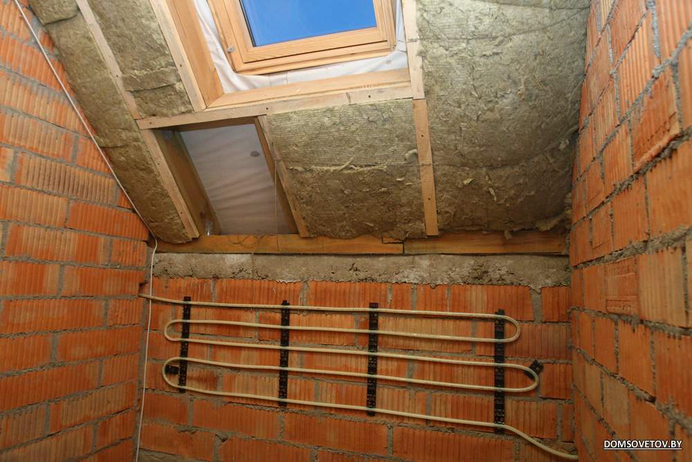

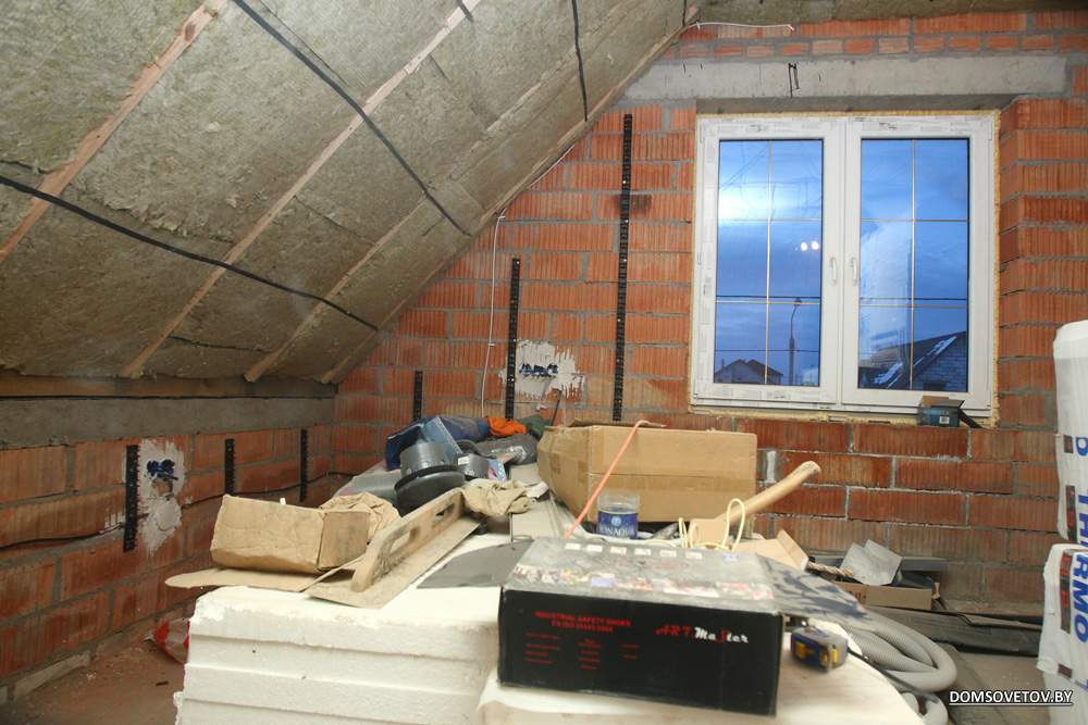

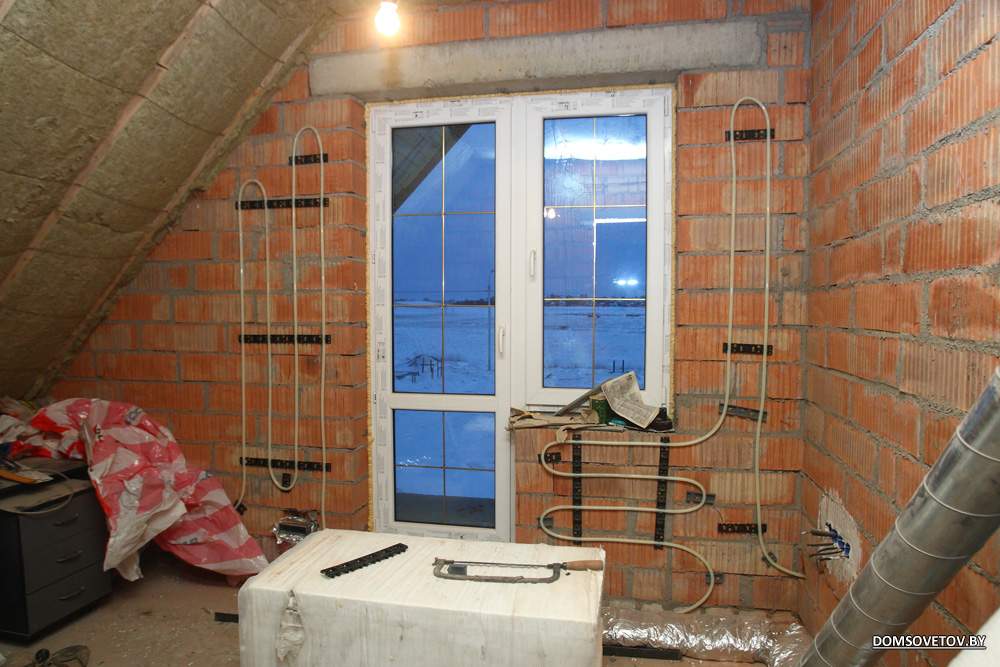

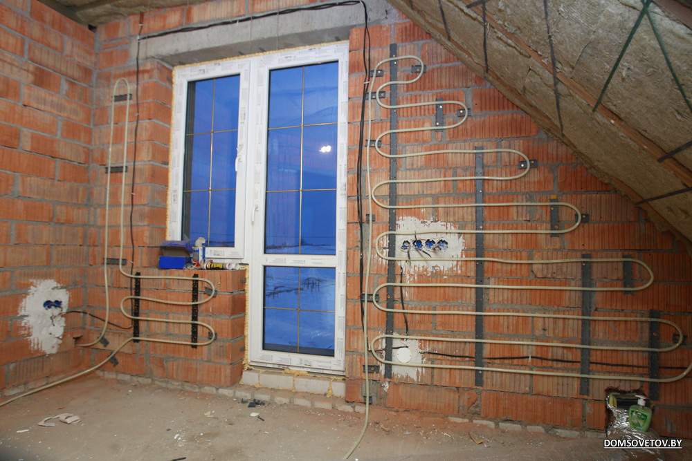

Накрутил еще один контур уже на новых шинах и закончил разводку каналов воздушных от камина.
Сказали спасибо: 6

Закончил накручивать трубы на первом этаже. Натянул на них изоляцию. Поставил на контуры второго этажа гребенку. Боялся, что не разберусь, как ее ставить. Все обошлось. Осталось подключить. Всего ушло 600 метров трубы, 200 метров утеплителя. 120 метров шин.
661,76 трубы д14 для стен
55,73 дюбеля (800 шт)
180,6 крепление для труб 120м
58,16 распределитель (гребенка 4 контура)
38,5 изоляция труб
29,3 шкаф для распределителя
Итого $1024
Еще надо гребенка на 8 контуров на первый этаж.
по разным расчетам, на 128 метров мне пришлось бы поставить от 80 (при 1,5 м - 1 ребро) до 130 ребер (1 секция на 1 метр) радиаторов на сумму от 1000 до 1500 долларов. Выгода не столь очевидна пока.
