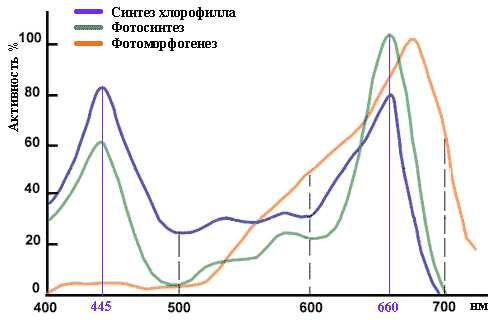

Пики фотосинтеза:
Синий - 455 нм.
Красный - 660 нм.
Причем это не шаманство. Доказано многочисленными экспериментами, да я и сам убедился.

artexpress, ну так у мну на 3 красных 1 синий и 1 белый.
т.е. пики излучения приходятся на 450 и 630 нм. все по науке.
там на первой картинке 1 синий в ряду лишний)

Я не об этом спросил. Вы брали просто синие светодиоды, или именно светодиоды 450нм.?

синие светодиоды именно 450нм.?
ну материалов для изготовления не много, перфекционизмом не страдаю.
ru.wikipedia.org/wiki/Светодиод‎
Голубой 450 < λ < 500 2.48 < ΔU < 3.7
Селенид цинка (ZnSe)
Индия-галлия нитрид (InGaN)
Карбид кремния (SiC) в качестве субстрата
Кремний (Si) в качестве субстрата — (в разработке)
