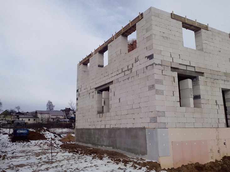

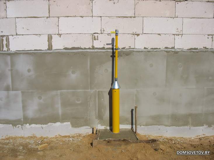

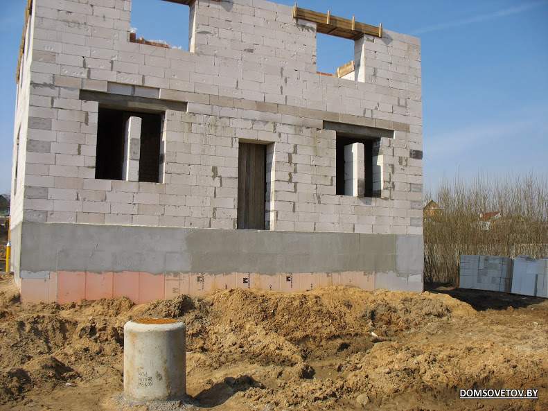

Раз погода наладилась, то заштукатурили последнюю стенку цоколя. По осени там и подсыпки еще не было да и холодно уже было. Так зиму и простоял. Ничего не пострадало. Надо только еще подсыпаться при случае.

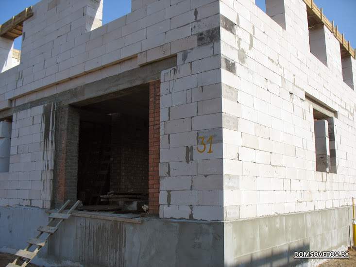

Нарисовали номер дома. Желтые буквы плохо смотрятся на белом, но сказали что пойдет для газовиков. Нарисовали той же краской что и трубы подкрашивать.

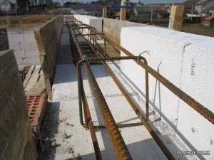

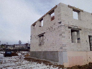

Опалубку почти всю выставили, армопояс по периметру тоже связан. Только что его нужно с внутренней стороны уложить и по внешней еще 10 см. пенопласта засунуть. Как появятся строители доделывать, то приеду контролировать. Хоть сам бери да пенопласт укладывай. Но хоть не поленились и хомутов нагнули достаточно над окошками, а то сразу говорили что оно не надо и лишнее.

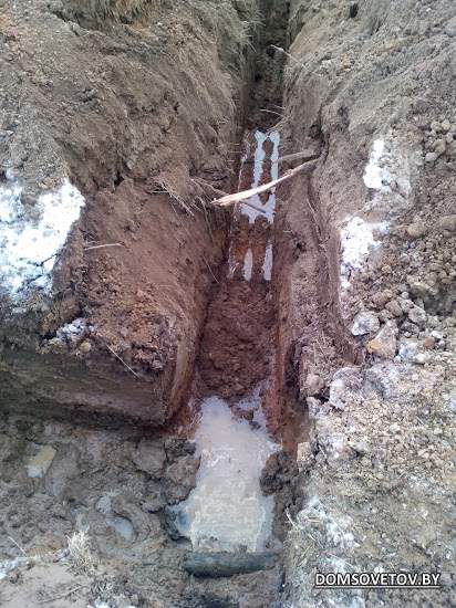

С газом как-то все очень быстро получилось, до дома довести, и без головной боли. Может просто не сезон, вот и проще с коммуникациями.

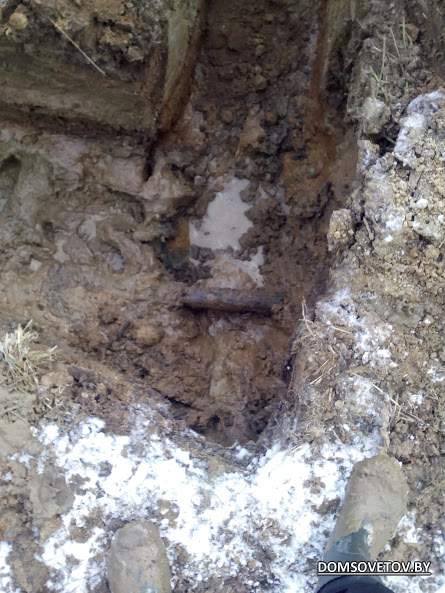

Газовая труба по факту оказалась прям на глубине сигнальной ленты. Просто в воде сложно было ее увидеть, особенно если на ней стоишь. Когда раскопали чуть больше, то сразу и нашли, ничего не повредили и даже лопатой не зацепили. А могли ведь ковшом хорошо цепануть.
Как раскопали так вода быстро прибывала, пробывал ведерком черпать и откапывать, но быстро забросил потому как даже стоять сложно и глина быстро намокала и уже сложно колупаться.
Вот такая техника копает просто замечательно. Еще при поиске трубы стало понятно что вручную можно и не пробывать копать когда высокий уровень воды.
Когда закапывали, то сигнальную ленту не прям поверху трубы укладывали, а по правильному, присыпав сначала
Труба забетонирована и покрашена и пока заглушки не было, то открывал краник - шипело спичкой проверять не стал

На месте врезки на заставляли большуююю яму рыть?
vr13 вне форума Ответить с цитированием
Старый 26.03.2014, 14:43   #155 или 182428
Сообщений: 2,760
Kiz, контакт отправил в личку.
vr13, экскаватор прилично раскопал, отчасти потому что надо было с водой разобраться и чтоб жидкой глиной все не заплывало в месте подключению. Не знаю сколько надо по минимому. Там хомут одевается на трубу так что надо чтоб вокруг трубы сантиметров с 20 было, ну может с 10. Трубу протерли, почистили и потом заварили хомут на трубу.

то есть 2 на 2 метра им там не надо, лишь бы человек залезть мог?
Старый 26.03.2014, 14:50   #157 или 182430
Сообщений: 2,760
Я через фирму подключал, так и копали чтоб человек залез. Те что подключали и эксковаторщика порекомендовали, возможно он копал как надо. Размерами метр на полтора. А как будет если через мингаз подключать - гарантировать не буду. Лучше их поспрашивать напрямую.

vr13, размер ямы зависит наверно от того, какая магистраль: низкого или среднего давления. у меня среднего, так там труба 32 идет, заставили раскапывать, они по сторонам от муфты сантиметров по 80 трубу пережимают приспособой и муфту вваривают. а судя по диаметру у purler наверно низкого давления, может и пережимать не надо, и копать яму большую тоже.

hole.bу, так и есть. У меня труба низкого давления. Муфта не большая была, она на трубу оделась, потом к прицепили контакты от здорового ящика (вроде сварочника) и чего-то там ящик попикал и приварил муфту.

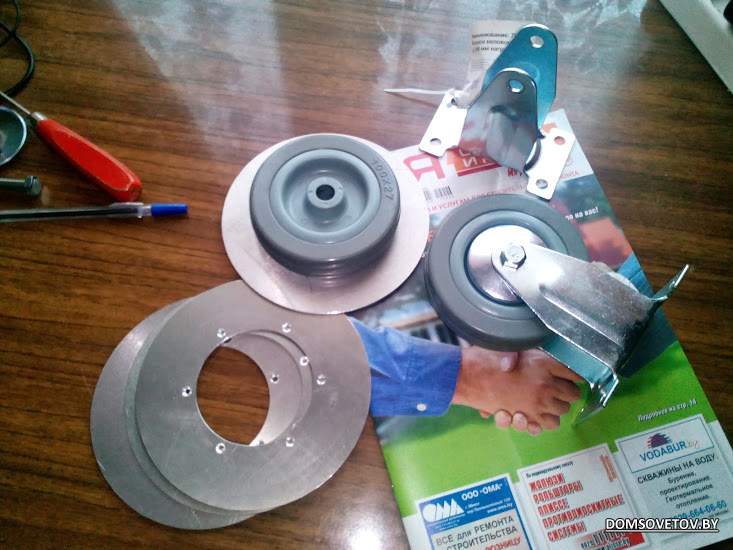

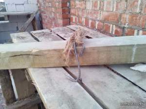

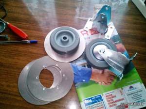

Из подручных средств попробывали сделать приспособу для подъема бетона на второй этаж
К сожалению самодельное изделие очень быстро навернулось. На починку добрых пол часа убили и хорошо что у строителей было нейкая попроще приспособа, зато неубиваемая. С ней все 4 куба и затянули наверх

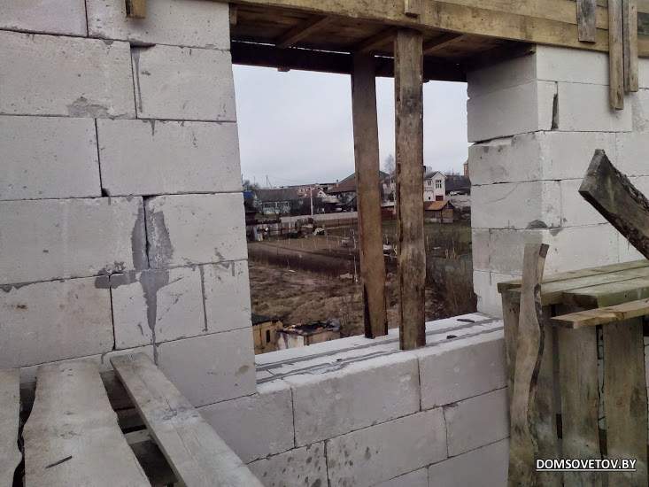

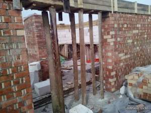

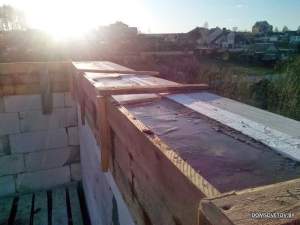

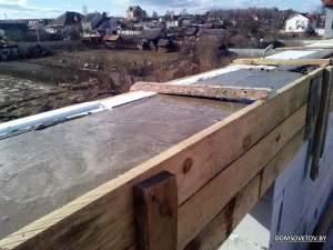

Меня подобные конструкции крепления опалубки пугали, к тому же пока небыло бетона то раз хорошо получил по лбу упавшей от ветра доской, но как-то все выдержало заливку и надеюсь не развалится за ближайшие дни. Подпорки точно месяц не буду убирать.
Армопояс готов. Почти готов, потому как бетону надо еще набрать прочность. Чуть убедил строителей подождать 10 дней.
