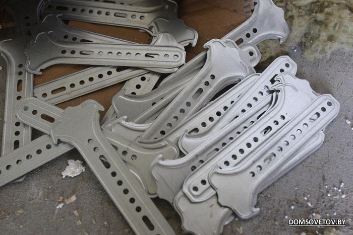

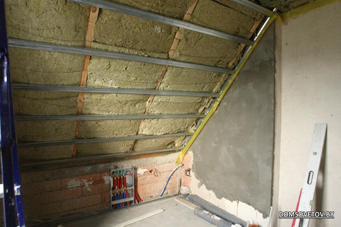

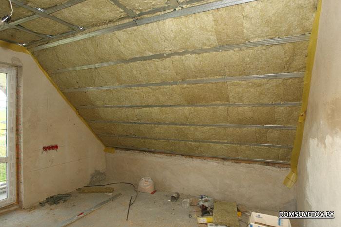

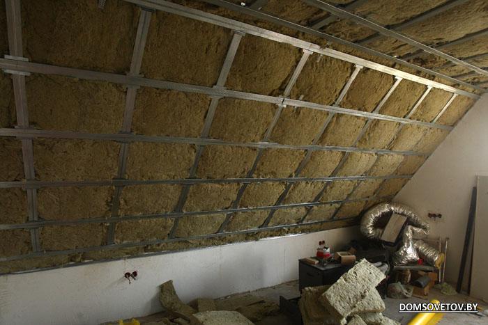

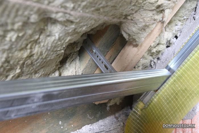

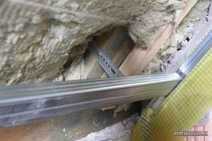

переделал каркас в первой комнате. Во второй уже делал с польскими подвесами. Профиль держиться маманегорюй. Почему у нас таких нет. В санузле тоже уже с этими подвесами. Удобно и быстро. По веревке их выставляешь, причем на один шуруп сначала, потом профиль защелкиваешь. Потом выравниваешь плоскость и крепишь другим шурупом.

хорошо получилось.
пароизоляция предусмотрена?
