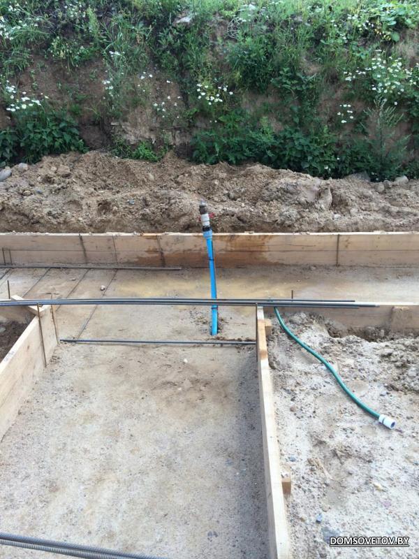

Ну, вот и у меня есть новости. Подушку утрамбовали 100 кг виброплитой, канализационные трубы уложили возле подушки, ниже ее уровня. Завтра заканчиваем с арматурой, день на выпить и закусить и... в понедельник в бой Заказал бетон марки 400 (не бросайте в меня тапки, пожалуйста) в ОАО "Заславльстройиндустрия". Цена 1го куба, а у меня их 36, составила почти 900.000 (88$). Частники предлагают на 10$ с куба дешевле, но степень доверия к ним не оставила мне выбора в пользу ЗСИ, репутация которой отличная. Переплата между маркой 300 и маркой 400 составила почти 300 долларов со всего объема. Стиснув зубы я решил переплатить. На одном из фото канавка отлично справилась с отводом воды от котлована, чему я несказанно рад, надоела мне эта водичка в котловане

Жалко не могу перевернуть монитор.
Старый 18.07.2014, 13:55   #135 или 194233
Константин В
Аватар для Константин В
Регистрация: 28.06.2014
Сообщений: 257
Сообщение от bullet_fox Посмотреть сообщение
Странно загрузились, исправил...

А, вот и водичка. Струя бьет с 5ти этажный дом, пробовал пить- вкус отличный.

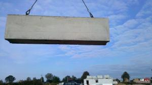

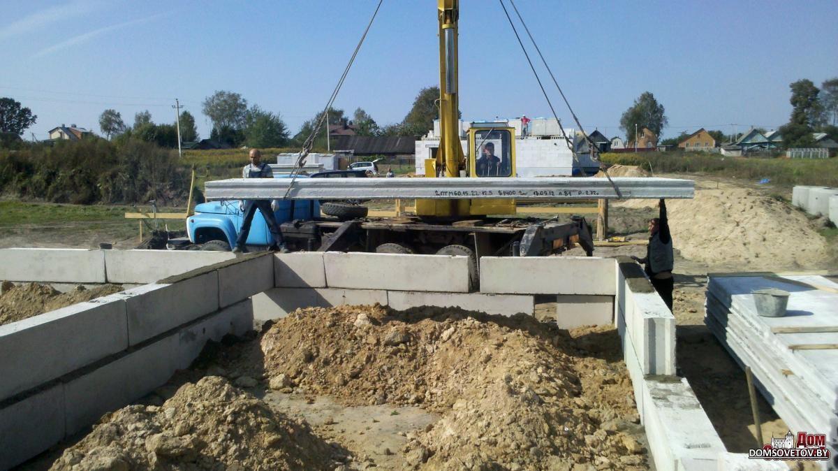

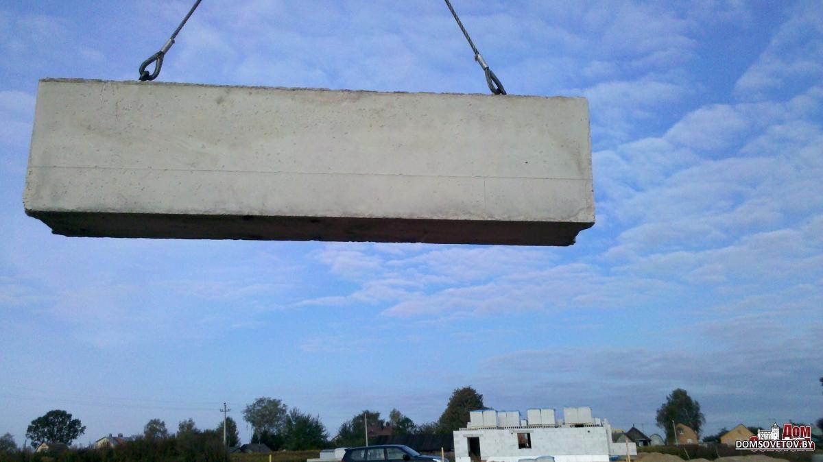

Господа, следующий мой вопрос- вопрос ФБС. Подскажите, пожалуйста, как по качеству блоки ФБС от заславского ЖБИ?

Сообщение от Константин В Посмотреть сообщение
По ЖБИ не скажу, брал на ПС. Обычные кривые формы:
но и пофиг, не следует их рассматривать как элемент финишной отделки.
Качество самого бетона - хорошее.
