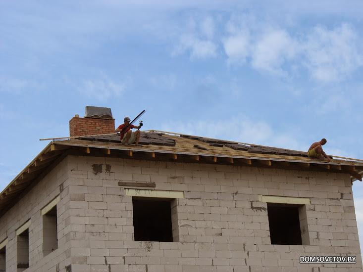

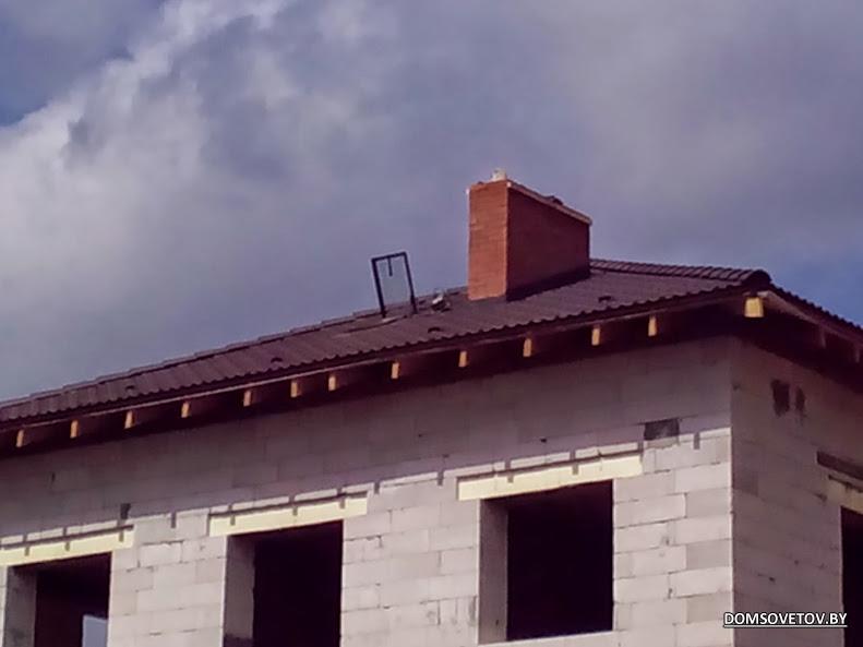

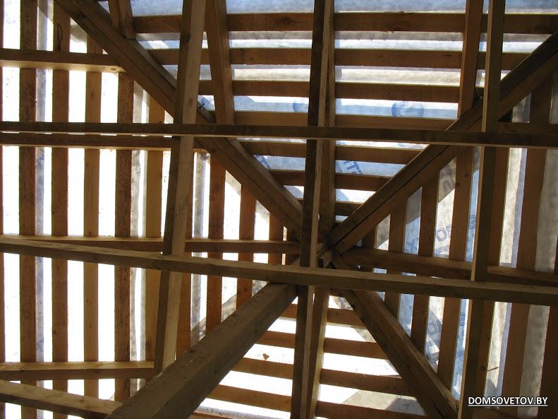

Четверть ската без мембраны еще. В дождик сразу заметно что там нету крыши.
Запарился вытягивать все лишнее с чердака и откуда только понабралось разных деревяшек? И по этажам еще накидано много. Завтра уже просто буду в окна выкидывать, потому как надо быстрее наводить порядок, и потом скидаю в кучу все обрезки. Может на какой кастрик пригодятся.

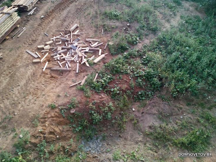

Сообщений: 2,705

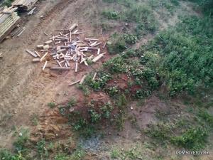

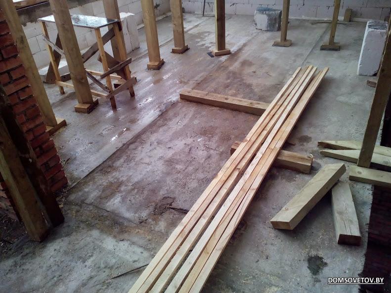

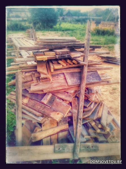

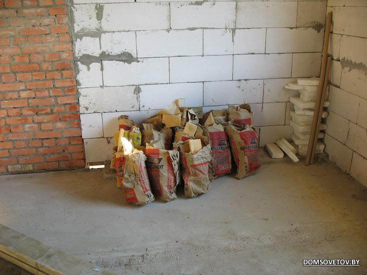

Таки довели уборку до конца и вытянули все деревяшки из дома. Сложил башенку из мелких обрезков. Пока не рухнула, но сильный ветер врядли переживет
Мелкие обрезки удобней было собирать в мешки. Это ж на сколько мангалов этих дров хватит?

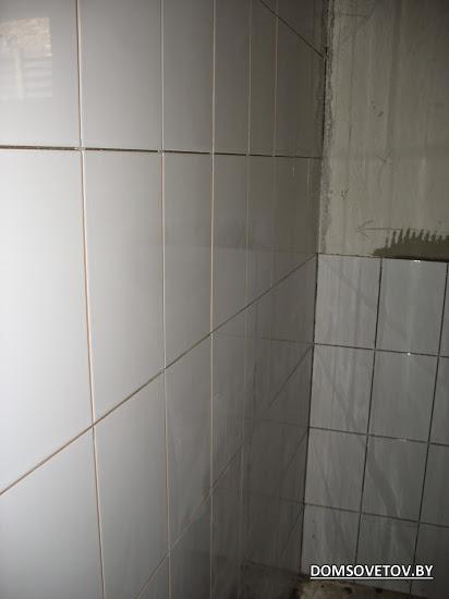

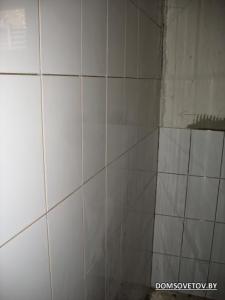

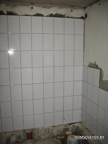

Плиточник уложил половину плитки в топочной. И сразу стало заметно светлей. Вроде как довольно ровно получается, для топочной уж точно пойдет. Плитка самая дешевая производства Керамин. По поводу геометрии ругательств я услышал довольно много. А смотришь результат так вроде ж она и ровная, с точки зрения заказчика мне она нравится и всего 200 баксов за плитку на всю топочную, еще и остаться должна.

По крыше остается пригнать кран и поднять черепицу наверх. Все остальное доделали. Смотрится красиво и уже не протекает.
Предусмотрел небольшой люк для выхода на крышу. На днях куплю. Люк со стеклом так что будет немного света на чердаке. Думаю не лишнее, да и с улицы мне точно будет страшно ползать на крышу по лестнице.

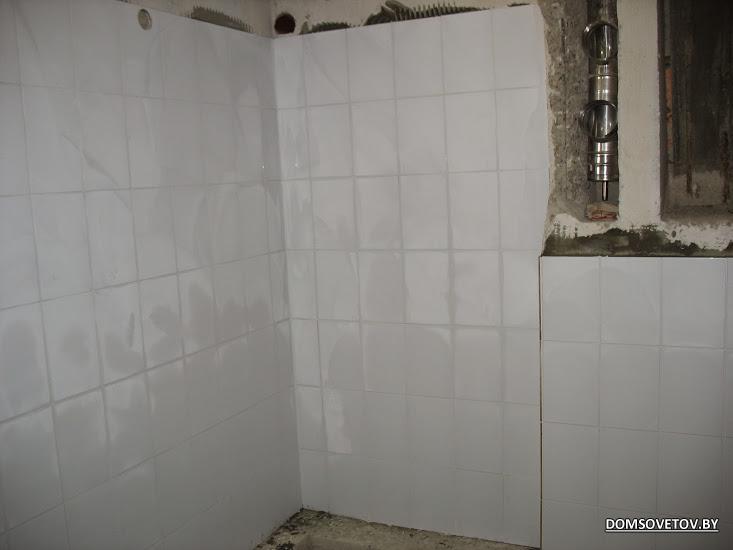

В топочной плитку на стенки доложили, зафуговали. Когда котел, бойлер, насосы и все остальное смонтируется так можно будет подумать как облагородить оставшиеся кусочки стен. Что с потолком делать не придумал так и до потолка пока неизголялись укладывать плитку.

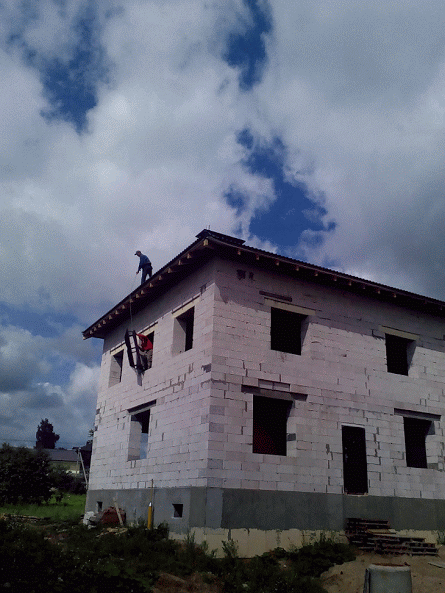

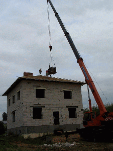

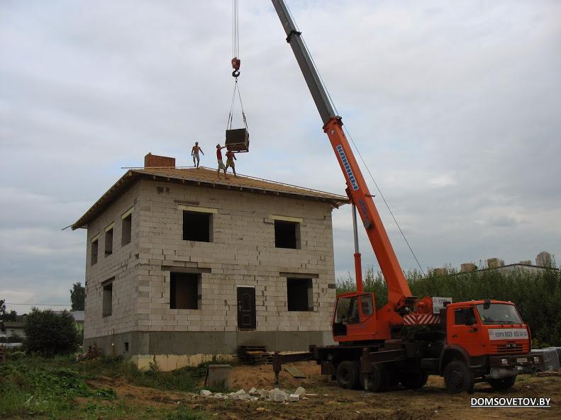

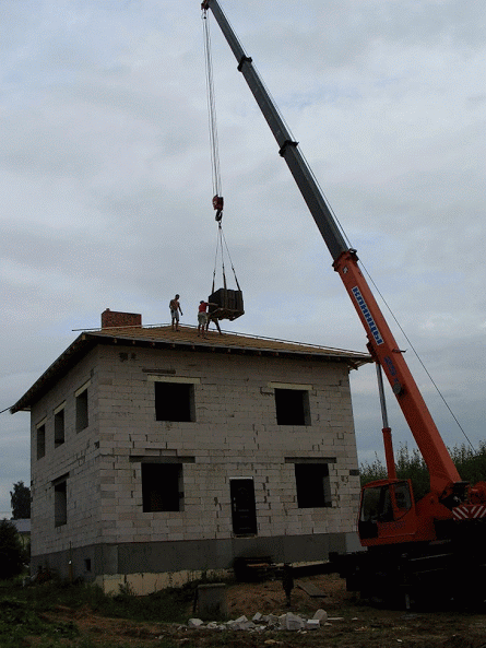

Ночью дождь шел, переживал что кран не подъедет к дому, но повезло сильно не намокло, луж не было и черепицу наверх подняли. За 3 часа управились и подняли 8 поддонов. Парни сверху снимали черепицу с поддонов, а мы внизу цепляли следующий поддон.
Раскладка черепичек
Ближе к вечеру ливанул дождь, конкретный ливень. На стройку еще не ездил посмотреть что там и как, но уверен что заминка с кранам на пол дня и можно было бы неделю ждать пока все просохнет.

Кран 25т заказывали? Сколько же вылет стрелы у него? Около 28м?

Константин В,
Кран заказывал 25 т со стрелой 28м, но на полный вылет тонну он не поднимет. Кранов вообще много разных. Есть 25т но со стрелой только 21 метр и поддон он только метров на 15 закинет.

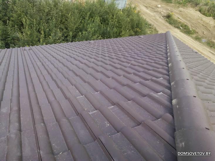

С черепицей на крыше закончили. Люк на крыше очень нужная вещь хоть и стоит денег. Может и не часто надо лазить на крышу. Но у меня и лестницы такой большой нету, да и если и залезу то вот слазить будет точно страшно.

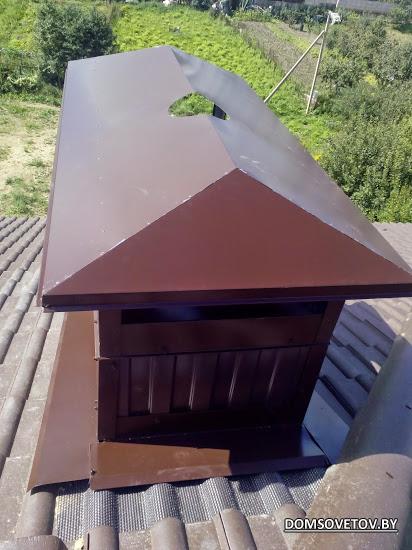

А почему вентиляционная черепица внизу ската, а не вверху? Для красоты ?
Старый 15.08.2014, 15:47   #319 или 196924
Сообщений: 2,705

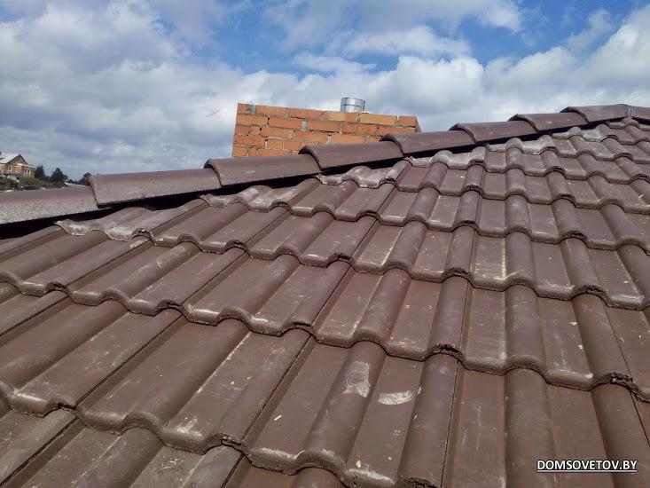

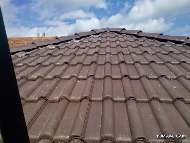

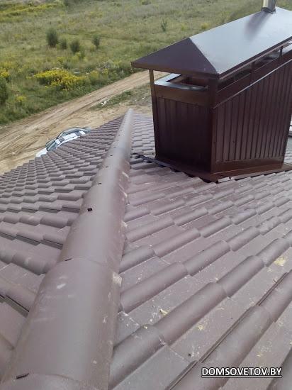

Установили ряд вентиляционных черепиц внизу и с двух скатов сверху поставили по одной штучке. Похоже маловато этих черепичек у меня оказалось чтоб на всех скатах сверху поставить. Слишком много их тоже плохо - будет снега наметать. Если не забуду, залезу на крышу, посмотрю как там дует или нет из вентиляционной что вверху стоит. Ветер сильный, так что должно в нижние задувать и из верхней выдувать.
Вроде довольно ровно черепицу уложили

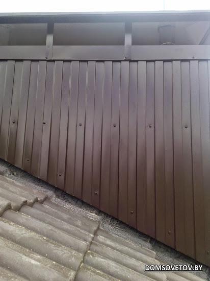

Сегодня затянули грибки на трубы, они не мелкие, но парни сходу наверх затянули
Трубы зашили
Вот так получилось по итогу. Мне только вставку докупить, а на складе Белвента их нету. Жду пока привезут и останется только внутрь поставить.

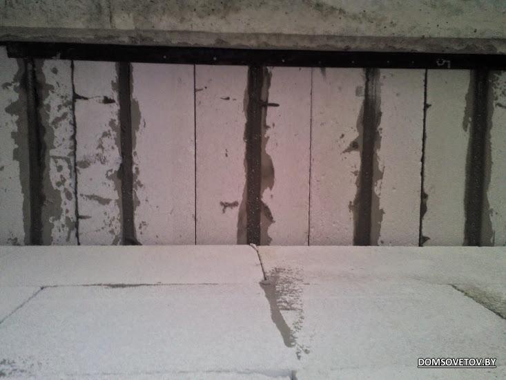

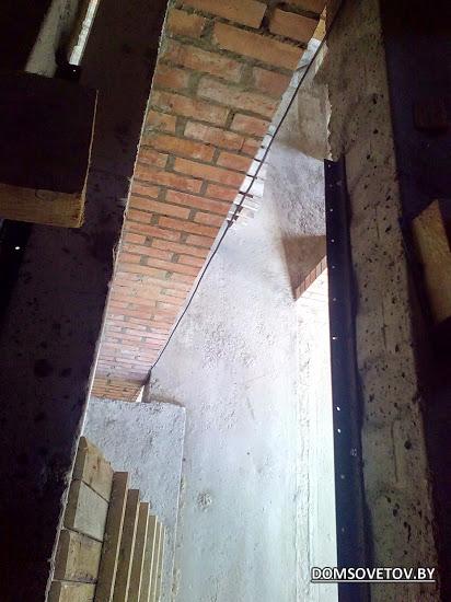

Одна кирпичная труба проходит между плит и оставшееся пространства надо заделывать. Над подвалом и первым этажом укладывали уточки из арматуры и бетонировали. А на чердаке ничего особого не планируется поэтому бетонировать совсем неохота уж больно много мороки. Чтобы закрыть дыру между плит придумали следующее
Прикрутили на анкеры уголки к плитам.

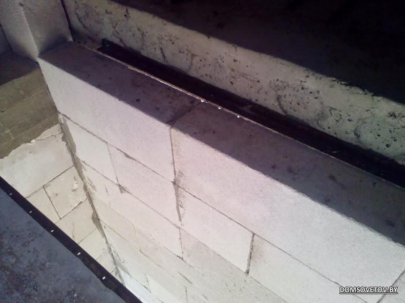

С обрезков арматуры собрали куски нужной длинны ф16 арматурин. В 150-х блоках ГСБ выпилили паз под арматурину и уложили блоки на уголки. Вот так оно выглядит снизу
Прыгать там врядли будут. А так и теплей получится и сверху еще пенопласт и стяжка планируется, возможная нагрузка должна распределится. Не должно на голову упасть. Но прыгать для проверки прочности я не рисковал.
