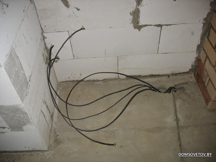

Под электрику сверлим дырки и порой попадаются плиты с водой. Думал уже таких нету. Ан нет.. порой в плите дырку с одной стороны давно просверлил, а сверлишь с другой и полно воды. В бочку проще ловить воду и еще пригодиться расствора замешать
Проводов под розетки совсем немного выходит.
Хоть и пытался все заранее просчитать, но по ходу вылазят моменты недодуманные. Потолки будут гипсокартоном зашиваться, провода проще под потолком вести и потом закрыть гипсокартоном. Забыл про ниши под шторы, местами по ним тоже провода пошли. Может сильно мешать потом не будут, хотя и не приятно что потом провода будут видны. Передвигать в сторону уже неохота. Лишняя работа.

Заштукатурите потолок в нишах для штор.

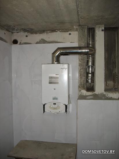

Повесили котел. Пришлось чуть помучаться и сделать переходное колечко из котла чтоб собрать трубы по дыму. Горизонтальная часть трубы тоже самодельная, сварили из толстой нержавейки. Нужна была длинна 32 сантиметра, а у белвента или 25 см или пол метра.

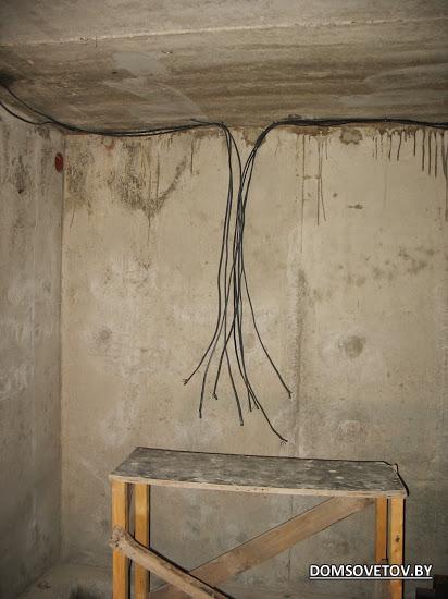

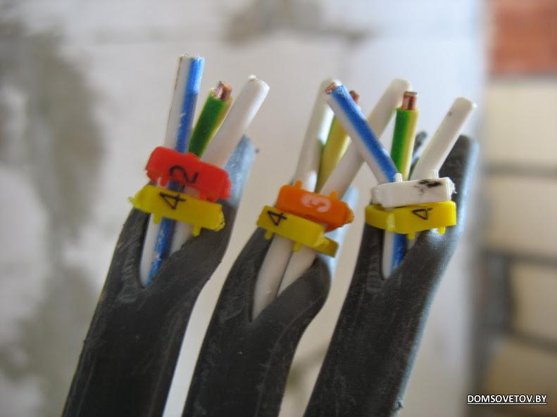

Электрика под кухней. Тут больше всего проводов от розеток собралось, потом тут повесим ящик. Пока чтоб не запутаться цепляю цифры и в проекте помечая куда какой кабель пошел. На розетки пошла почти вся бухта в 200 метров. Есть еще пару мест где пока не определился с розетками, в топочную завести еще надо пару, но с остальным разобрались.

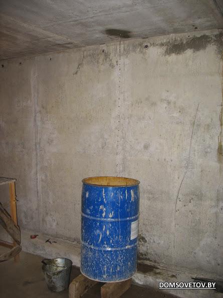

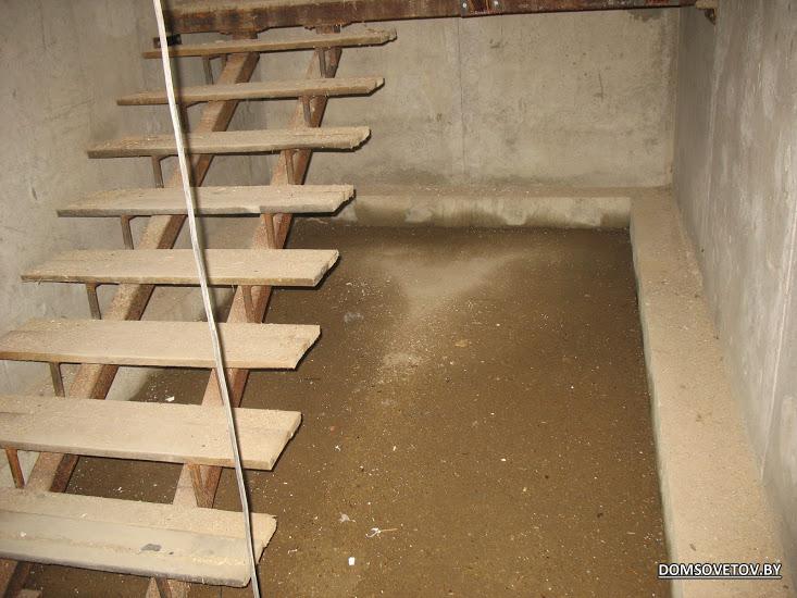

Печалька, но после ливней подтопило подвал. Чуда не случилось и придется как-то решать проблемму. Гидроизоляцию всего пола делать и вероятно еще и на дреннаж придется потратится.

Репутация: 26
Гидроизоляцию изнутри помещения из практики не выход... Все подземные паркинги, которые начали течь - текут по сей день.
Старый 30.08.2014, 00:00   #349 или 198012
Сообщений: 2,705
По наружным стенам гидроизолировано рулонной ги. Вода снизу идет..
Мне при пуске котла сказали, что вертикальный участок трубы от котла должен быть мин. 50см, отметили это в бумагах, но запустили.
