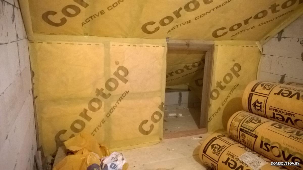

есть помещение над гаражем. поначалу хотел оставить помещение без изменений но затем решил немного его урезать поставив стенки и утеплив их 150мм стекловаты. причем по одной стороне эту стенку хочу сделать глухой по другой сделать там чуланчик.
в итоге получу снаружи внутрь - черепица-150мм стекловата-не вентилируемая воздушная прослойка (чуланчик)-150мм стекловата -отделка.
будет ли это правильным?
