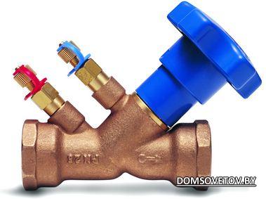

Славка, А что за зверь изображен на картинке? У меня в квартире такое видел. Зачем ОНО?

Вау-вау, ребята, полегче, ни в чем никого не обвиняю и не призываю везде ставить балансиры, а особенно такие галимые итальянские как на картинке. Просто говорю, что смешно козырять балансировкой по топметрам, как верхом инженерной мысли. Конечно, для частного дома с лучевой разводкой хватает балансировки с распределителя и это нормально.

dimex, у вас в квартире, скорее всего, стоит клапан TBV с коричневой рукояткой. Грубо говоря это ограничитель протока.
