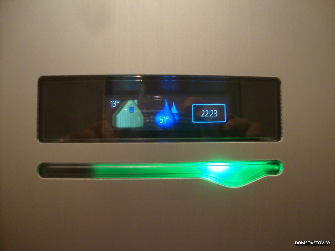

Так это тепло потом преобразуется в тепло до 50 градусов... теплоноситель по теплому полу с температурой до 40-45-50 наверное градусов... в зависимости от погоды.... вообщем когда по полу в мороз ходишь то тепло ощущается... Вот на экране температура воды в доме если открыть кран с горячей водой то 51 градус... при 13 градусах на улице...
