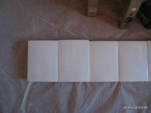

смотрим на дату - 31.08.2013...
монтажника всё устраивает...
если были вопросы - нужно было столько времени ждать?
https://www.youtube.com/watch?v=W295...ature=youtu.be
Наталья, вам спасибо огромное, у меня этого фильма не было, скачал.

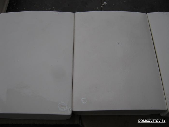

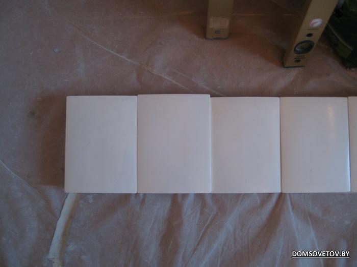

Теперь по поводу вашего эссэ.То что я держу в руках,это не изразец,это болванка с одним обжигом,потом на нее нанесут глазурь и снова в обжиг.Вот тогда то ваш брак и выходит. Завтра продемонстрирую еще.
Вас просто прорекламировали,скажите спасибо У вас всего за три года 3 облицовки сделаны; Алина, Валентина, Сергей, все, больше вам показать нечего.И везде печники вспоминали вас "добрым словом",за качество.
---------- Сообщение добавлено в 21:50 ---------- Предыдущее было в 21:41 ----------
Особенно вот так.
Это наверное ваши нормы? может надо ТРОЛ открыть, вы его любите

ОИК-4, Это такая разная усадка при повтроном обжиге на глазуировании?

Nick_Shl, То что я держу в руках, я не мерял, стандарт по геометрии прямоугольной 0,75% Могу открыть европейские нормы, там все прописано, есть советский гост на изразцы, допуск не более 2-х мм по всем параметрам.

ОИК-4, то что кривые, я вижу. Почему? Судя вашему по заявлению, потому что "это болванка с одним обжигом,потом на нее нанесут глазурь и снова в обжиг.Вот тогда то ваш брак и выходит". Не ужели так усаживается при повторном обжиге?

Вы производителя спросите, меня зачем. Я знаю допуски в изразце, знаю как с нивелировать огрехи производства. В данном случае просто ткнул производителя в его брак, чтобы он понимал зависимость от монтажника и вел себя ровно и вежливо.
Если ровно и вежливо не нравится, тогда покажу еще что нибудь.

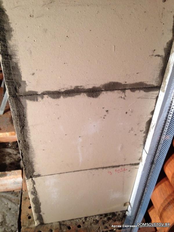

Сообщение от Артем Сергеевич Посмотреть сообщение
Что касаемо моих работ, отвечу. Выступ который вы так старательно обрисовали в Paint`e оставлен для того, чтобы в последствии, обложить камин натуральным камнем, толщина которого очень гуляет, а + еще толщина клея. А учитывая что супер изол обычной пилой срезается за 20 секунд, не стоит и половины слов что вы там написали.
Все свои работы мы выполняем в присутствии заказчика, и объект не сдается до тех пор, пока заказчика все не устроит.
Так что меньше брызгайте слюной по поводу и без, а лучше начинайте работать.
Похвально что Вы зарегились ради такого разгромного сообщения.Мне всё равно на ком Вы тренеруетесь и как долго будет проходить у Вас становление.Ну не соблюдаете Вы противопожерные требования в деревянном доме-это Ваши и Вашего клиента проблемы
Но помните.Если Вы выложили фото своей работы то будьте любезны выслушать различные мнения,когда что то делаешь желательно подумать о последствиях.А не так что сначала наделали соплей на облицовке,оштукатурили её с сеткой,выложили фото,отчитались за работу а потом рассказываете как будете потом отштукатуренные с сеткой сопли отрезать криво ножовкой
ПС.Три эти работы привёл как пример как не надо делать.Мне лично не нравится эти непонятные выступы.
