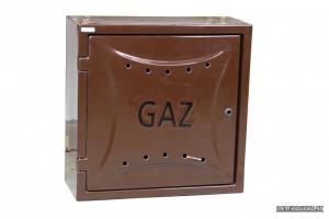

Сообщение от Olego2002 Посмотреть сообщение
Зачем счетчик внутри??? Висит хреновина на пол стены. Только снаружи.
Ну каких полстены? У нас вход трубы с лицевой, так сказать, строны, вся тусовка там и любоваться ещё и на счетчик не хочется. Лично мне не нравятся эти паутины труб и ящиков навиду, поэтому старались минимизировать их наличие. А в топочной глаз не мозолит.

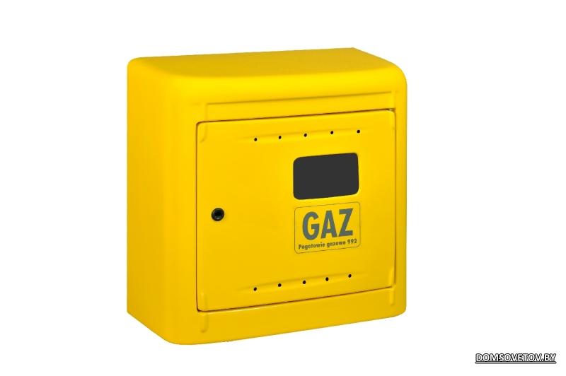

Olego2002, я тоже придерживаюсь такого мнения.
Кстати, жаль, нельзя у нас польские ящики ставить...
На наши деньги стоит 860 000руб.
Почему нельзя? Когда я решил в один ящик поставить редуктор и счетчик, мне запрещали. Я поехал гл. инженеру и попросил показать где написано что нельзя в ящик ставить счетчик и редуктор. В конце все было разрешено. Почему они должны вам указывать в какой ящик ставить???
