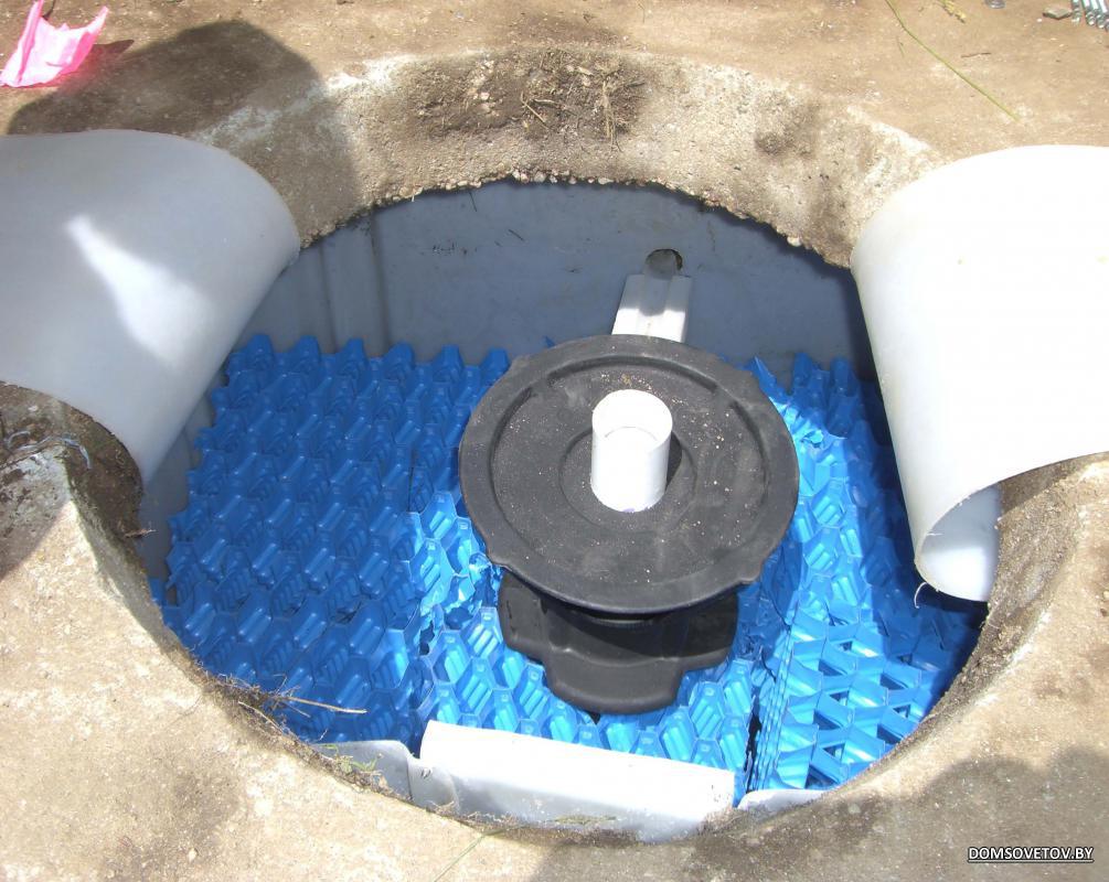

Немного не то... очень уж схемотично и без подробностей. Ещё интересно какой мощности стоит компресор в младшей модельке (судя по размерам нехилый). Он работает постояно или переодически? Как разделяются очищеные воды от ещё проходящих очистку (на фото дырка в средней части корпуса)? Устройство сот крупным планом?
В RetroFast 0.375 стоит компрессор мощностью 0,25 квт/ч, который гоняет 25 кубов воздуха. Производитель рекомендует постоянную работу компрессора, но можно поставить таймер (30 минут работает 30 минут нет, представитель утверждает что в таком режиме степень очистки не пострадает). Естесно, если уехали - систему выключили.
По движению воды могу добавить, что есть feedback(фиолетовая штука - это желоб для стекания части неочищенной воды обратно, обозначен вопросиком). Для подтягивания всё новых порций стоков, что сбоку от модуля. Сам-то модуль на себя по воде замкнут. А тут по большому
кругу можно весь септик прокрутить.
Сточные воды втягиваются снизу и через аэролифт, много раз циркулируют по загрузке, приближаясь к правой стороне загрузки и на выход чистенькие.
Дырка с средней части - это скорее всего для эаролифта(но если честно не понял что вы имеете ввиду)
Фото сот, что нашел.

Сообщение от stiksing Посмотреть сообщение
Ну походу они меньше и не делают..
Собствено думаю в этом и есть весь сикрет незаростаимости сот и суперочистки.. С таким потоком воды крупные наролсты просто не удержатся а ворздуха с избытком.
Это уже лучше.. но ихмо много...
Про жолобок уже сам допёр.
Понятно почему аэролифт стоит не по центру, тоже так родумал.
У них выходит пару вариантов есть... эти синии и белые вроде трубок.. Синии посути сетка пластиковая..
