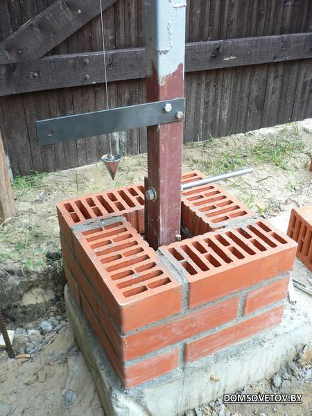

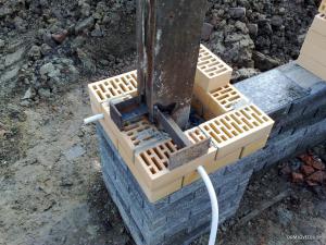

Придумал П-образные закладные из металлической полосы, чтобы не пилить кирпич. Получается, что они ложатся на кирпич и проходят внутри шва. Потом к ним буду приваривать пролеты
