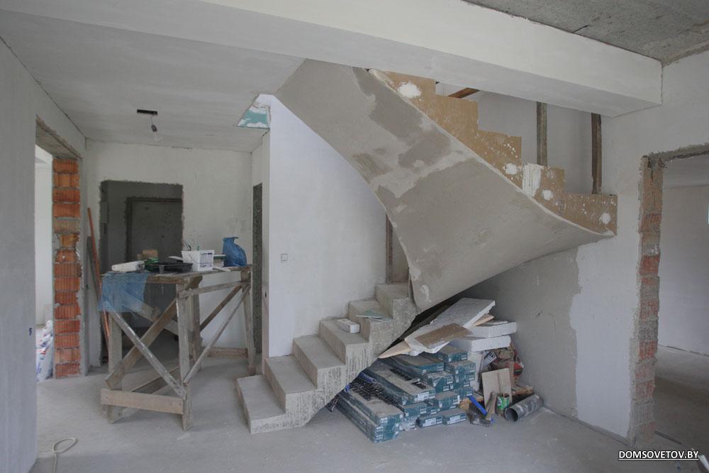

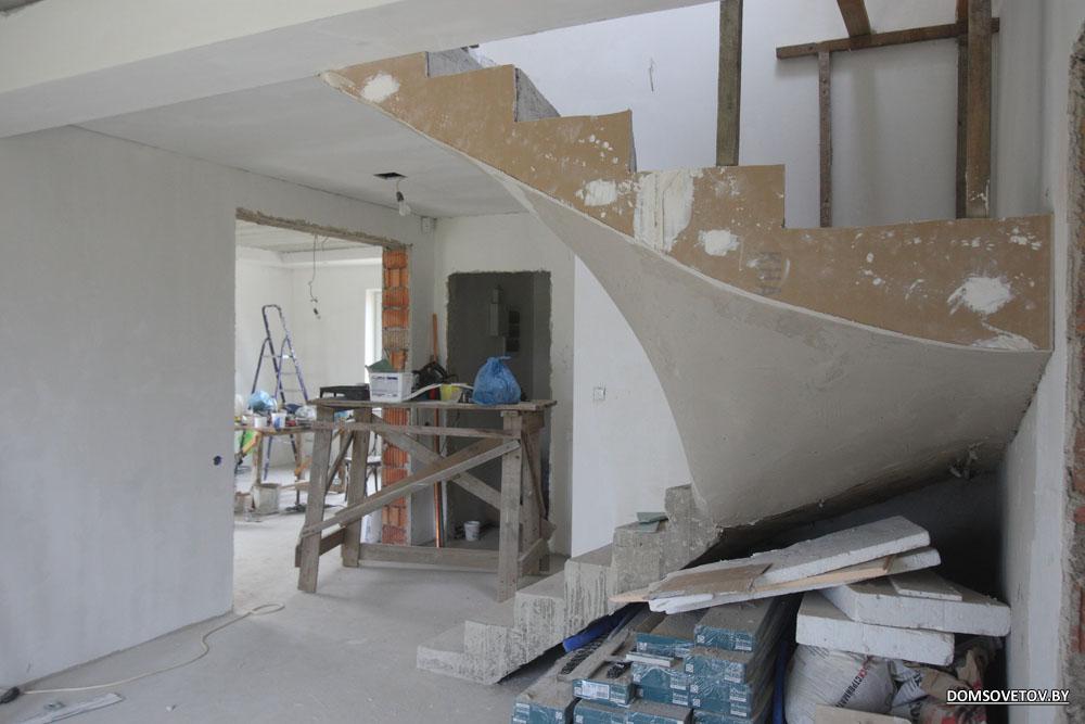

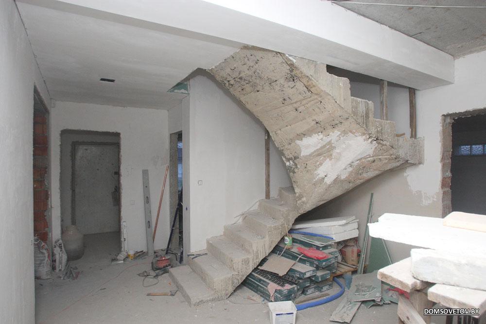

За два дня заштукатурил лестницу. Полгода к ней не подходил, страшно было, думал никогда так не получится.

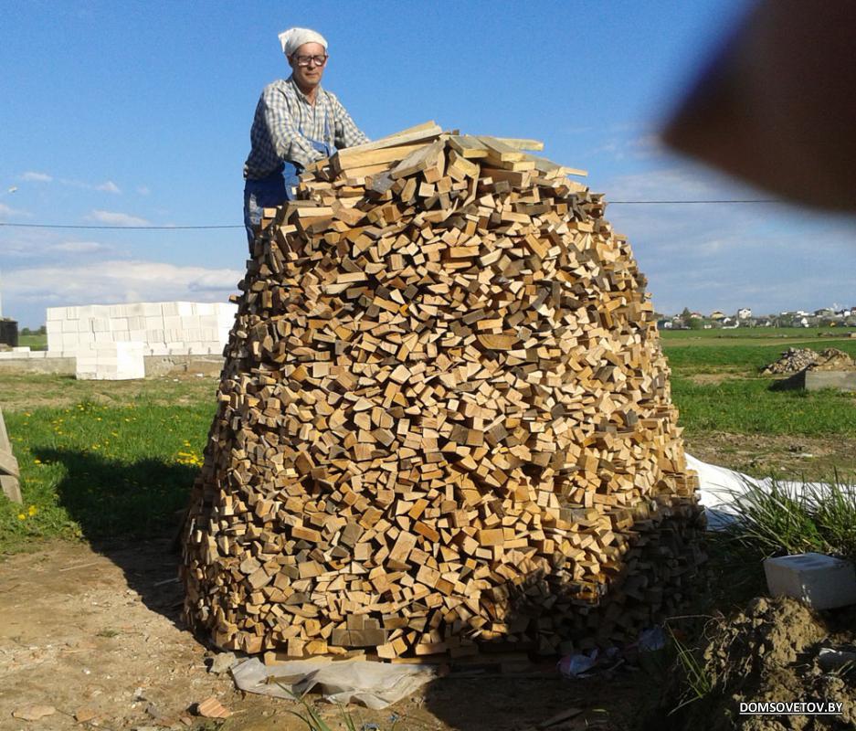

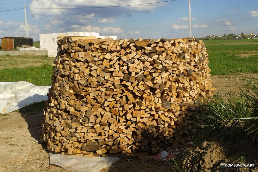

всей семьей складываем дровишки в стожок

Очень мне нравятся такие стожки ... себе хочу сделать но никогда не делала .... Есть какие нибудь нюансы при укладке что б не рухнул? Может столбик какой нибудь по центру и вообще интересно во время дождя дровишки не намокают?

никаких столбов. Просто по кругу укладывайте, старайтесь, чтобы наклон дровишек был к центру. Крепко будут стоять. В центр круга накидайте валом дров не форматных. Диаметр круга 2 метра, высота 1.80. Работа творческая.
если дрова и намокают, то за счет свобного прохождения воздуха, легко сушаться. Сырые дрова надо на пару лет укладыватьв такие стожки.

Я такие стожки в Дудутках видела.... обязательно сделаю.... на поддонах размещу что бы в землю не лезли ....

лучше перед укладкой постелить пленку. В эстонии впервые увидел это.

додедали с женой наконец артобъект. Целый день вдвоем пилили с кладывали.

И на сколько примерно зим вам хватит отапливаться? Хлопотное это дело дрова заготавливать.... если самим пилить ...колоть... укладывать... кусок работы...

Хороший костерчик будет!
