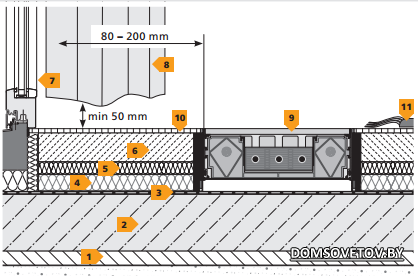

По второму вопросу - для ряда окон первого этажа (в гостиной и пр) - высота - ~53 см (от чистового пола). Для второго этажа - близко к 0 (около 5-7 см). Для ряда окон будет конечно классика (на кухне например, в детских и пр). По отоплению - пока планирую конвекторы (Моленхоф или более дешевые варианты):
Как решить вопрос с удаленностью от стекла более 20 см - пока не решил. в подоконник их встраивать не хочется....
к радиаторам я отношусь немного скептически с точки зрения опять же эстетики...
Для таких окон есть батареи 30см и даже 20. Взять тонкую, но по длине всего окна.

Саша, конвекторы - это пылесборник.
Другими словами, полная лажа.
У меня похожая проблема в ванной.
Планирую делать теплый пол (пол тут естественно условный ) и в подоконнике и по откосам.
Тут где-то была тема, где прокладывали трубы для ТП в стенах.
Тоже имхо неплохой вариант.
о-на как ) ну я не стремлюсь покупать дорогущие конвекторы конечно, просто пока нормальных альтернатив не видел... дизайнерские всякие радиаторы стоят космос... будет интересно посмотреть как ты это будешь делать... смысл в том что просто заводим трубки отопления под подоконник + возможно частично на стену? ... там теплоотдача наверное будет намного ниже чем у спец конвектора (не проверял - утверждаю чисто по логике )
