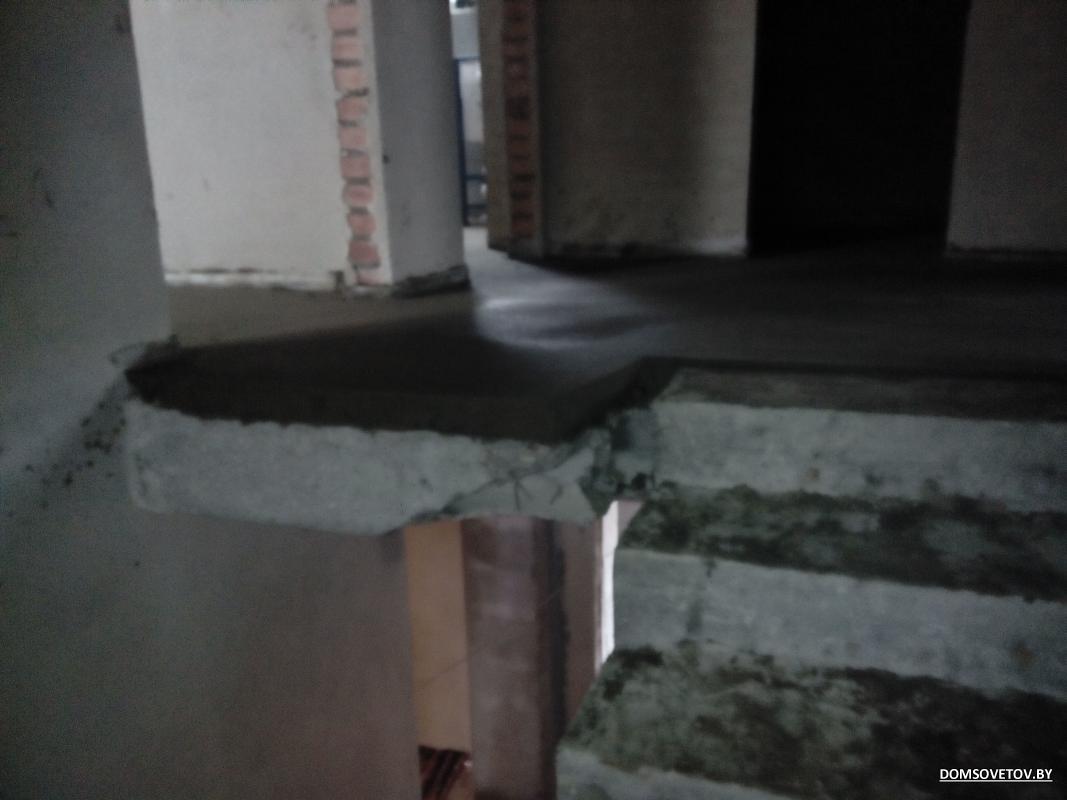

Поддон приставил к стенке, чтобы подобрать утоньшение стяжки под поддоном кабины, ( он утоплен в пол немного),

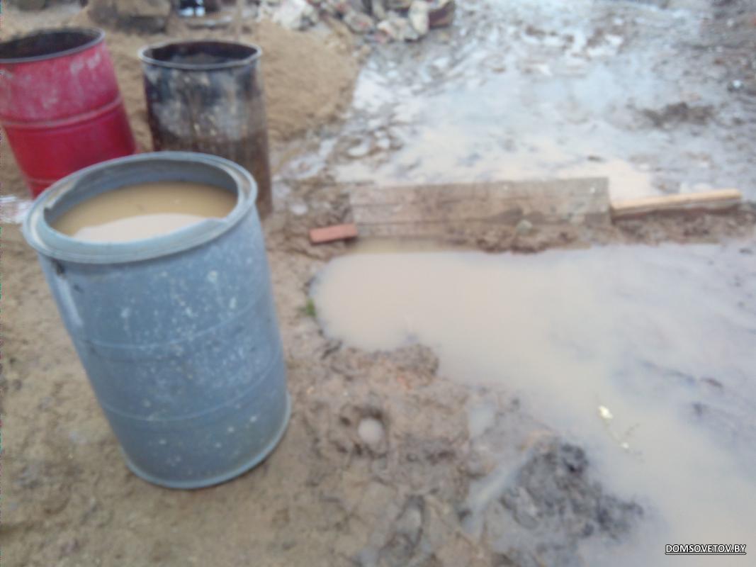

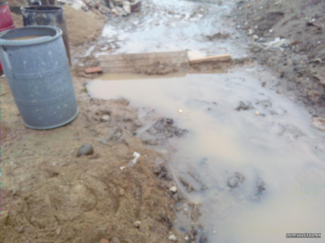

стяжку устраивал во время таяния снега, техника еще по глине промерзшей ездить могла, но солнце ужке могло растопить лед..
воду к дому еще не удалось подвести, на тот момент, но воспользовался ситуацией
приблизительно 2,5 куба воды удалось собрать из талой воды, соорудив импровизированную запруду..

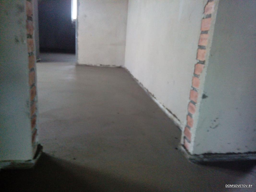

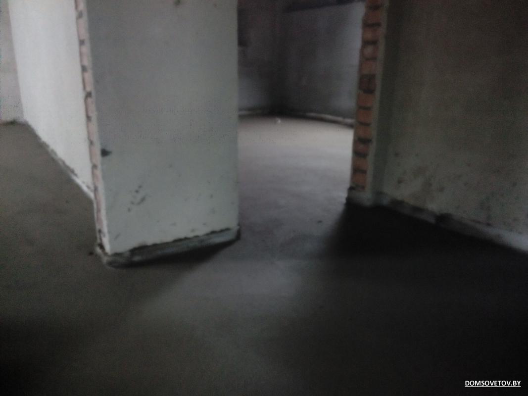

Толщина стяжки пола гуляла от 4 до 7 см по второму этажу, на первом в среднем 6 сантов.
качество работы стяжечников меня устроило: на 2,5 м правили перепадов больше 2 мм не нашел по дому

- песком выравнивать не пришлось, т.к плиты на 2-м этаже легли более менее ровно,с перепадом не более 4 см, на 1-м этаже сам делал стяжку по маякам, вопросов вообще не было.
- пенопласт 50+30мм укладывал сам
- стяжка сухая
ребята сами укладывали пленку на плиты, вспененный полиэтилен на плинтус, в общем то все, кроме пенопласта.

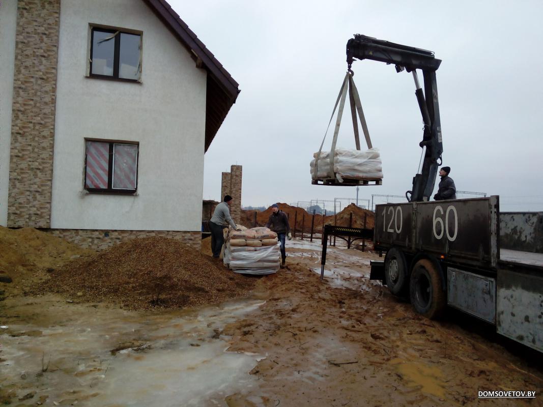

- оплачивал песок, цемент, пластификатор, фибру
-за время работ( два дня) в доме ничего не размолотили этим хоботом, работали аккуратно, мешки из под цемента сожгли)))
