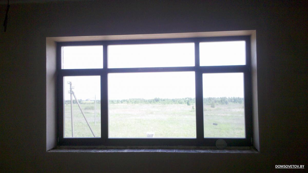

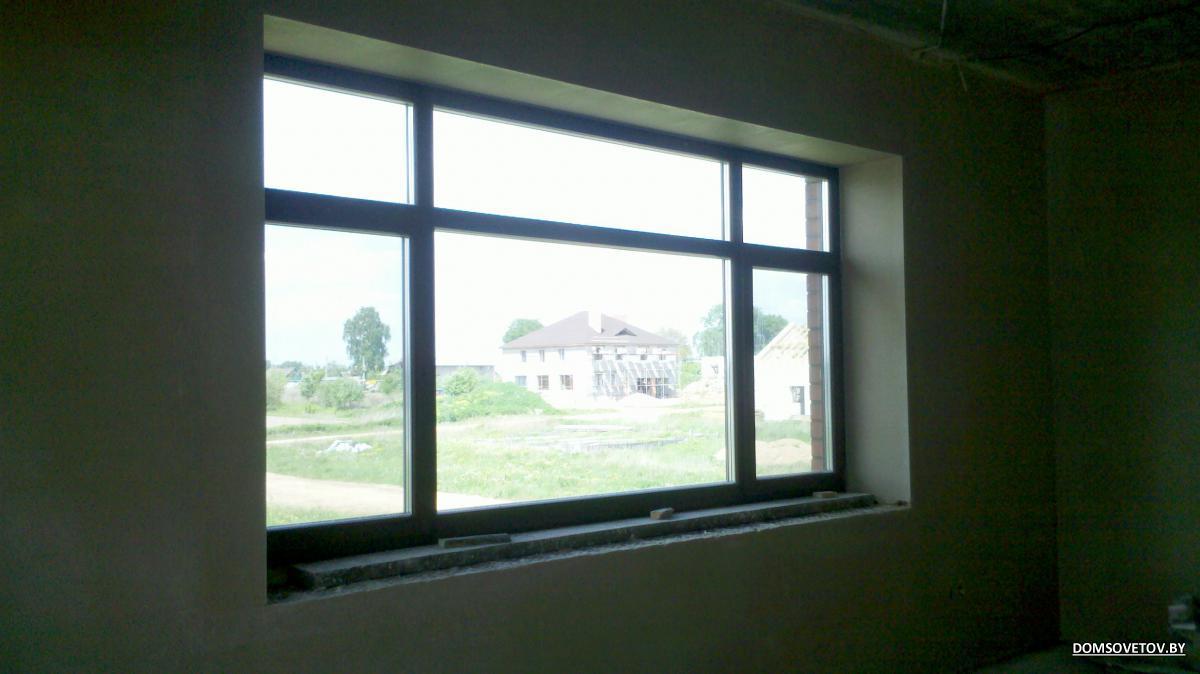

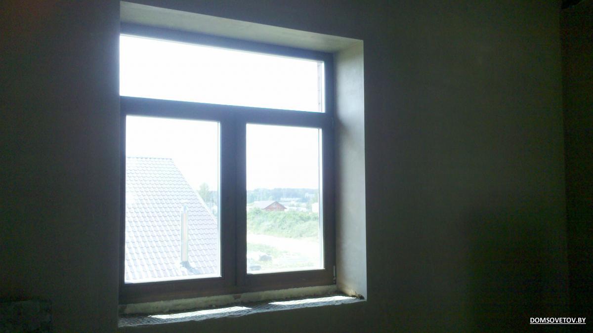

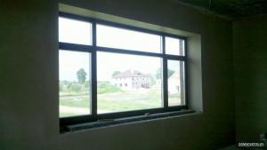

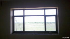

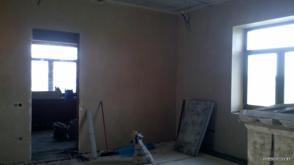

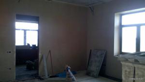

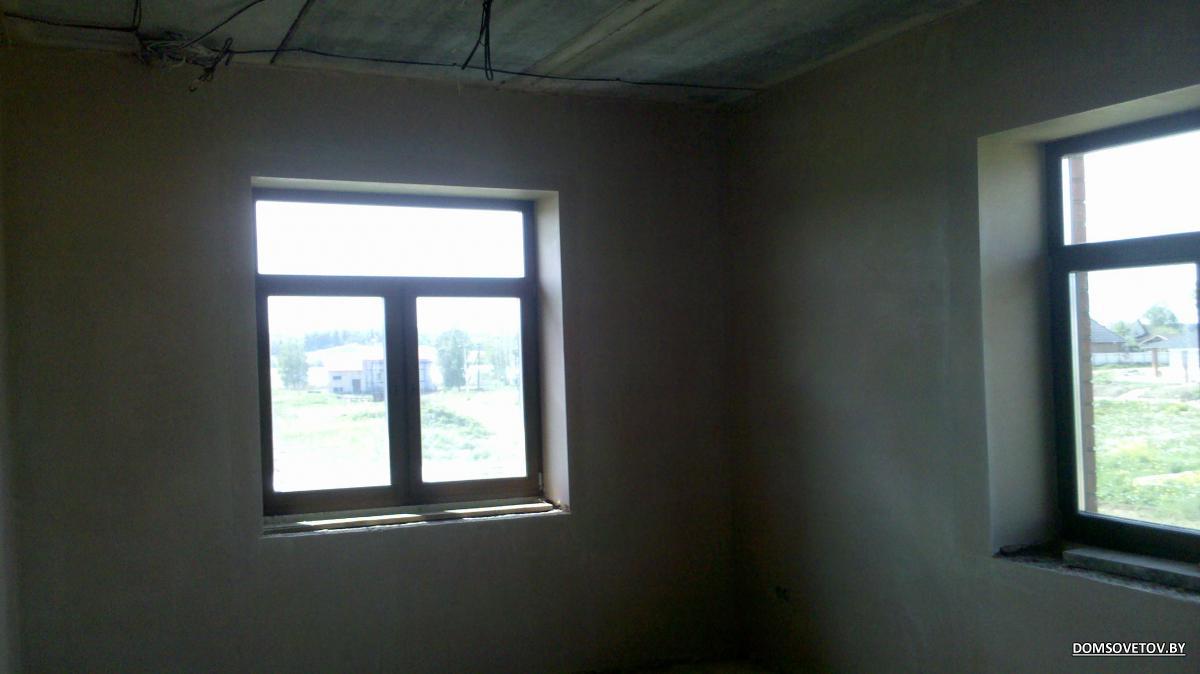

Вот из сегодняшнего:
Качество - просто супер. Я счастлив .
Старый 25.05.2015, 16:04   #1155 или 227524
Сообщений: 4,074
@Димакратия, красиво! уже жить можно (если очень надо)

@Димакратия, а у вас гипсовая штукатурка?
