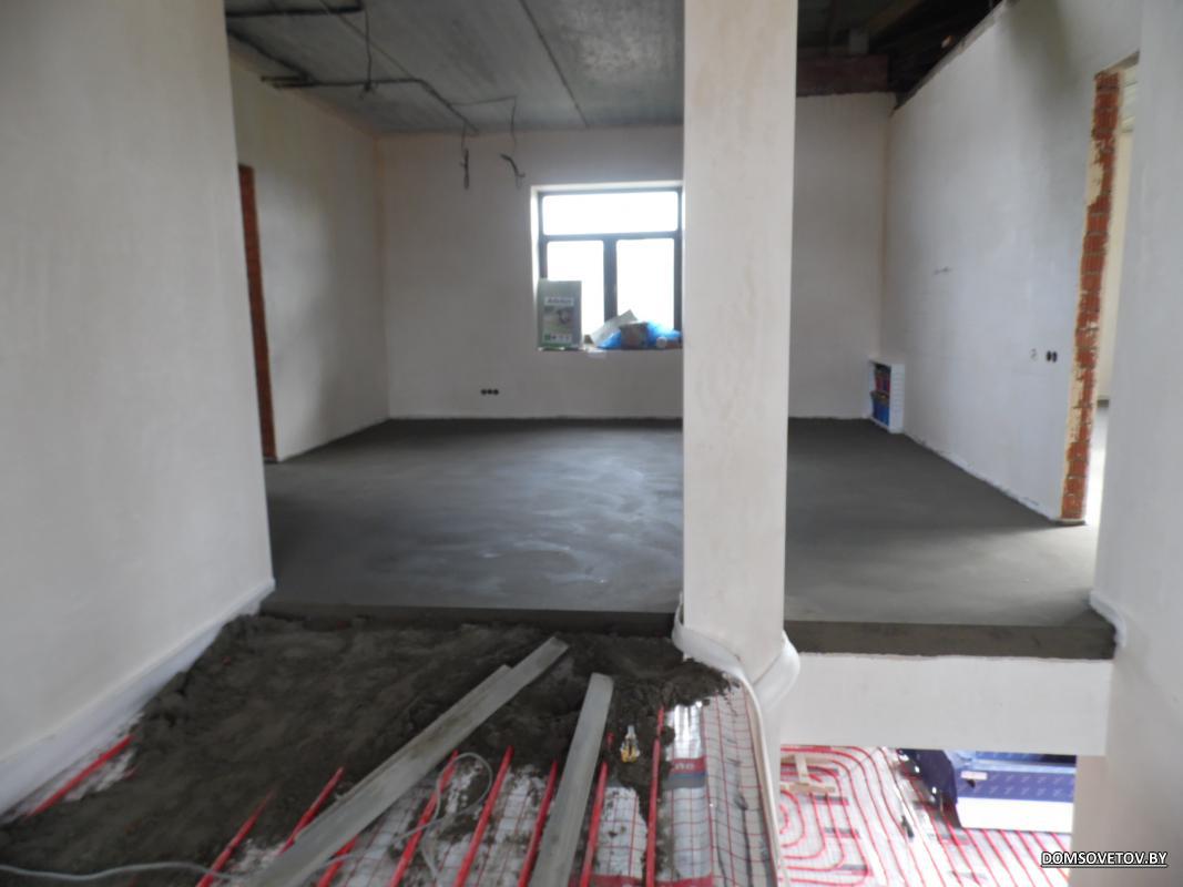

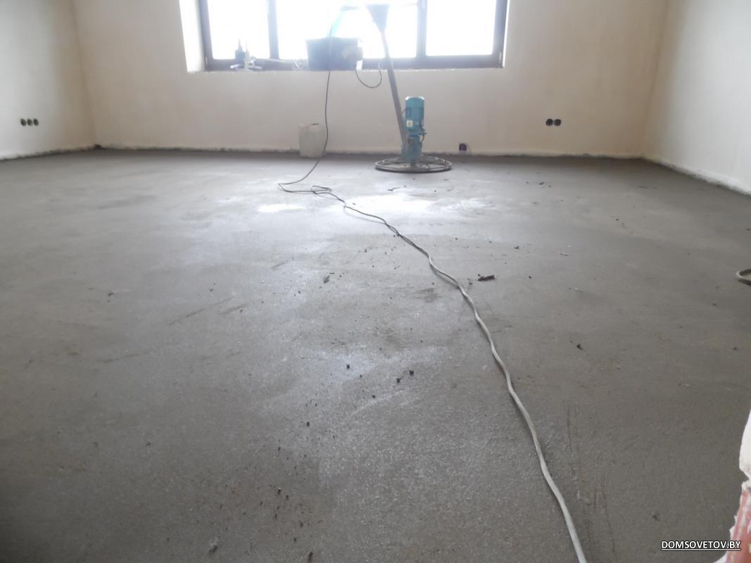

Старый 18.06.2015, 15:14   #1311 или 230059
Димакратия
Аватар для Димакратия
Регистрация: 23.02.2012
Адрес: Заславль/Загорье
Сообщений: 2,521

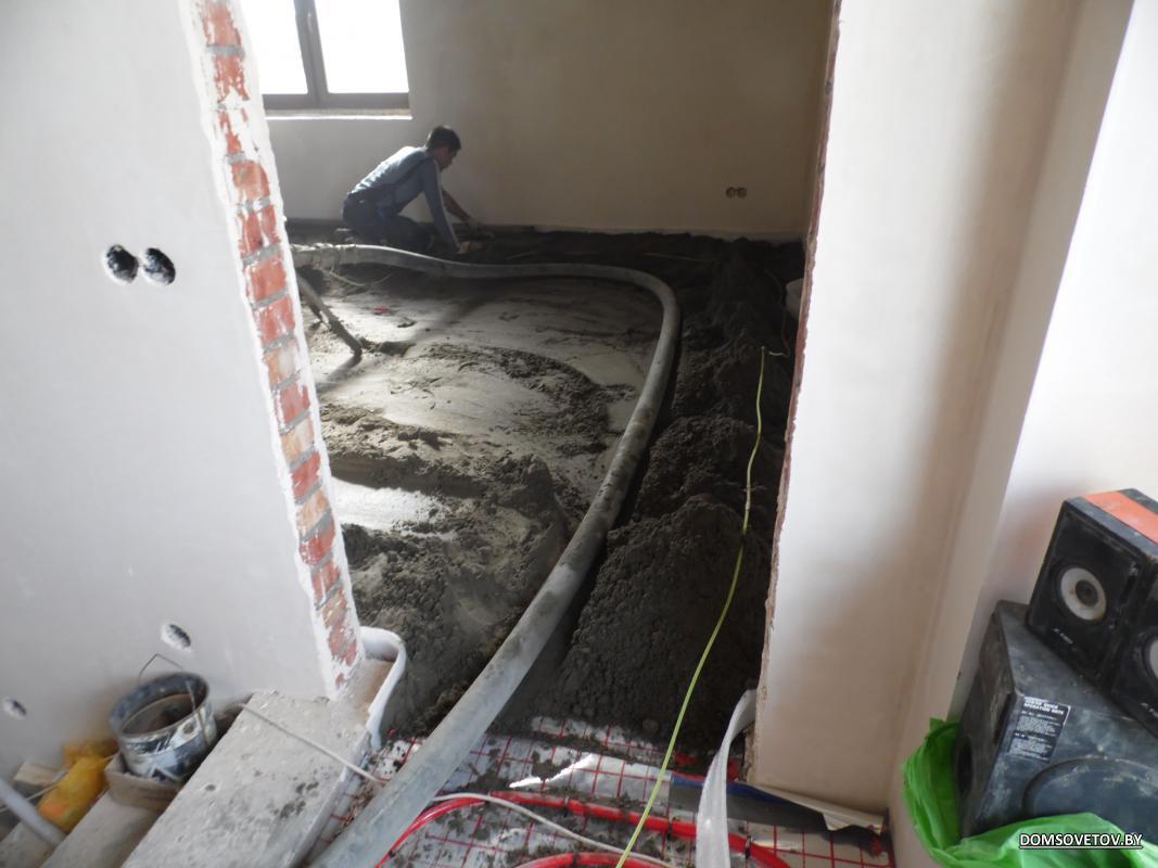

Мувин форвард:
Старый 18.06.2015, 15:30   #1312 или 230061
Alex77
Аватар для Alex77
Регистрация: 10.05.2011
Адрес: г. Брест
Сообщений: 1,937
@Димакратия, Какая толщина стяжки?
Старый 18.06.2015, 15:41   #1313 или 230062
Димакратия
Сообщений: 2,521

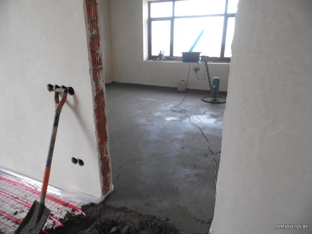

Разная, в основном 7-8см.
Там где она такая толстая, просто утеплителя нет.
По краям стяжку опирают на плиту, чтобы минимизировать риск отламывания стяжки по краям.

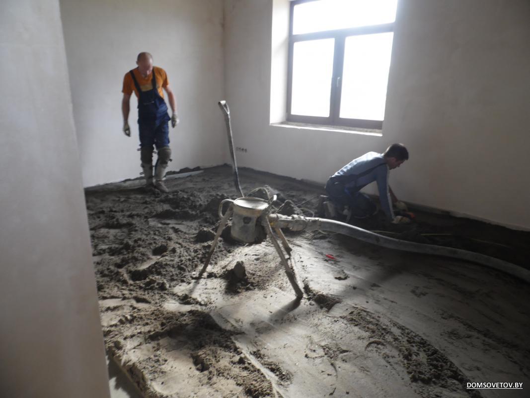

Старый 18.06.2015, 15:45   #1314 или 230064
Alex77
Аватар для Alex77
Адрес: г. Брест
Сообщений: 1,937
@Димакратия, Еще скажите, фибра это хорошо, но почему решили отказаться от армирующей сетки, думаете фибры достаточно?

Старый 18.06.2015, 17:31   #1316 или 230078
Сообщений: 2,760

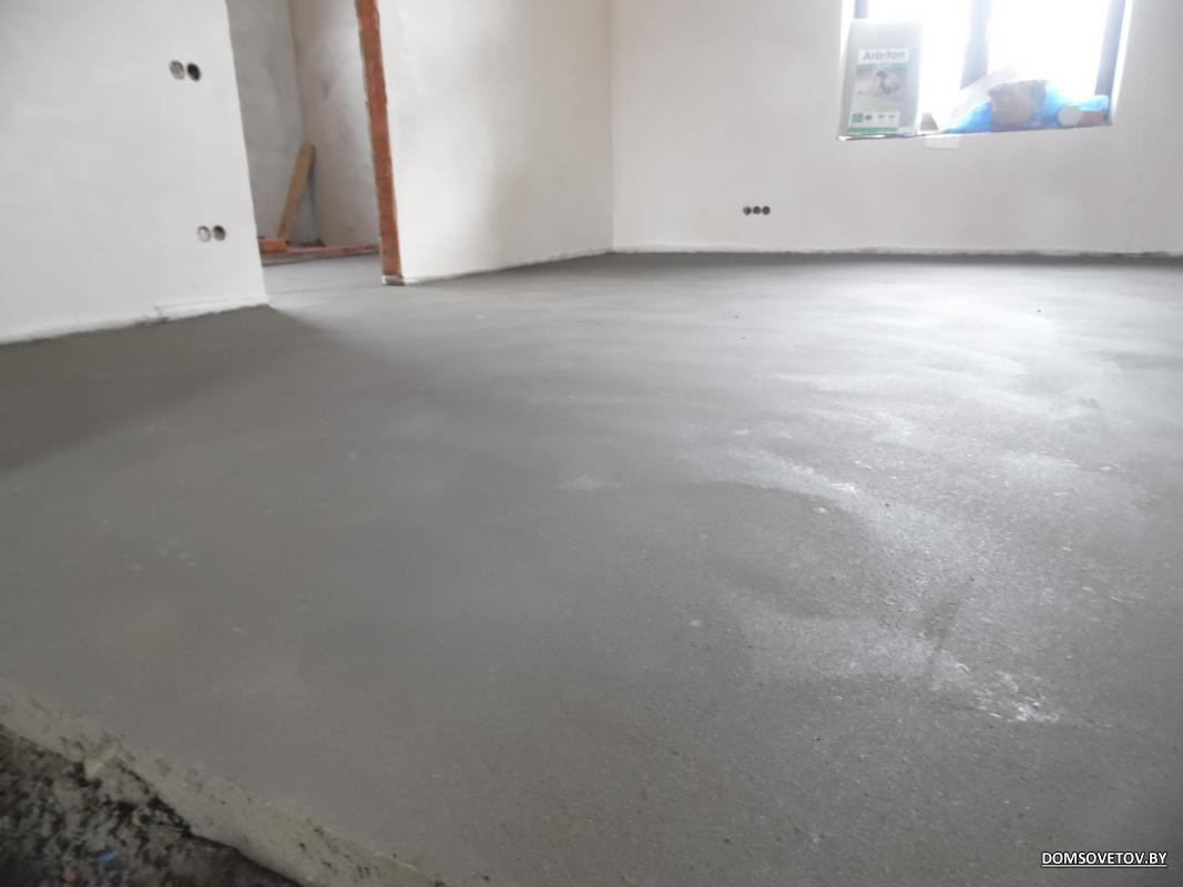

@Alex77, у меня стяжкой занималась таже бригада. стяжка местами даже тоньше и нигде ничего не треснуло за пол года. Есть только трещины в дверных проемах и в двух местах где их сразу нарисовали маркером и запланировали.
уже три человека спрашивали контакты стяжечников, посмотрев на результат.
Старый 18.06.2015, 17:32   #1317 или 230079
Димакратия
Сообщений: 2,521
@Kiz, чуть позже, нужно подбить все расходы.
Старый 18.06.2015, 17:34   #1318 или 230081
Димакратия
Сообщений: 2,521
@Alex77, они давно этим занимаются и все их рекомендуют.
Имхо технология отлажена. Сказали бы купить сетку/арматуру - купил бы без вопросов. Но не сказали. Гарантию дают.

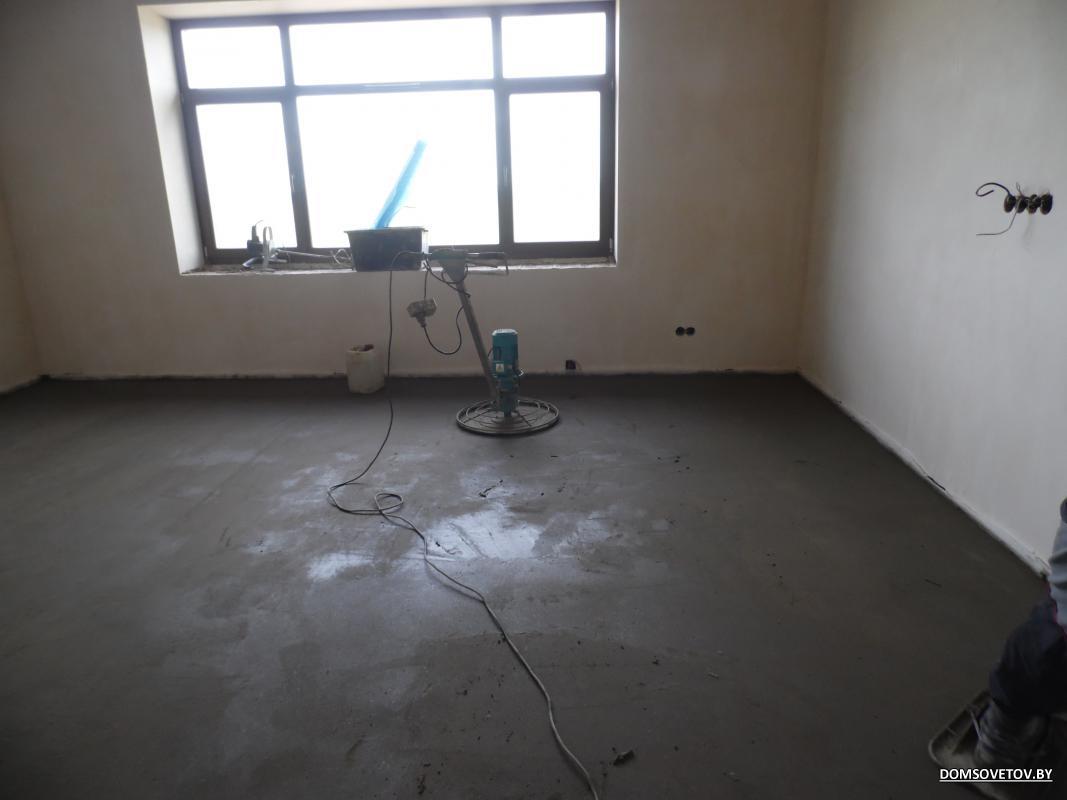

Старый 18.06.2015, 17:49   #1319 или 230083
Димакратия
Сообщений: 2,521

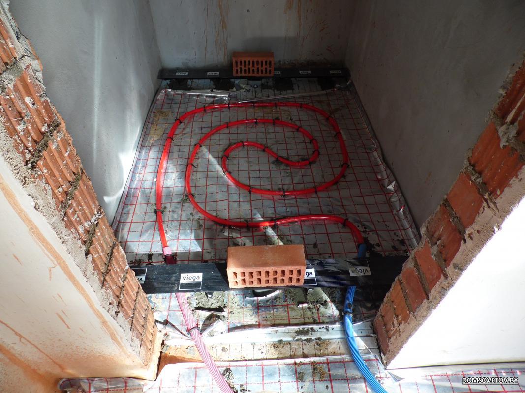

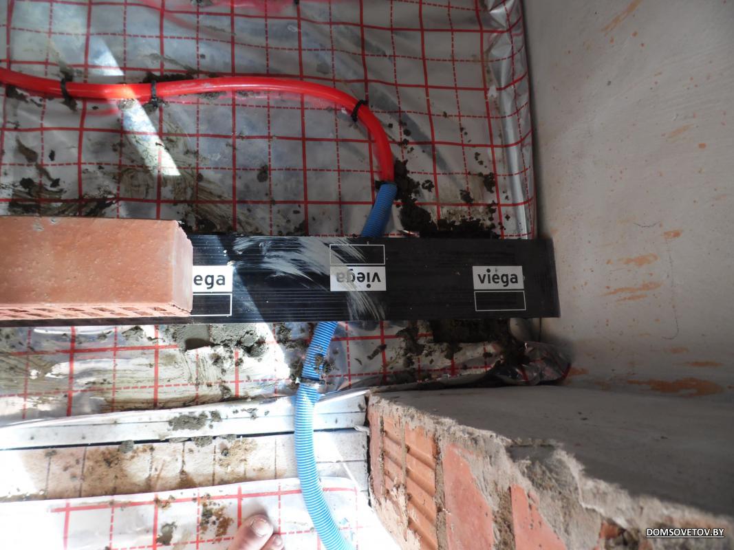

Юра выставил в душевой на первом этаже два виеговских трапа:
AAR

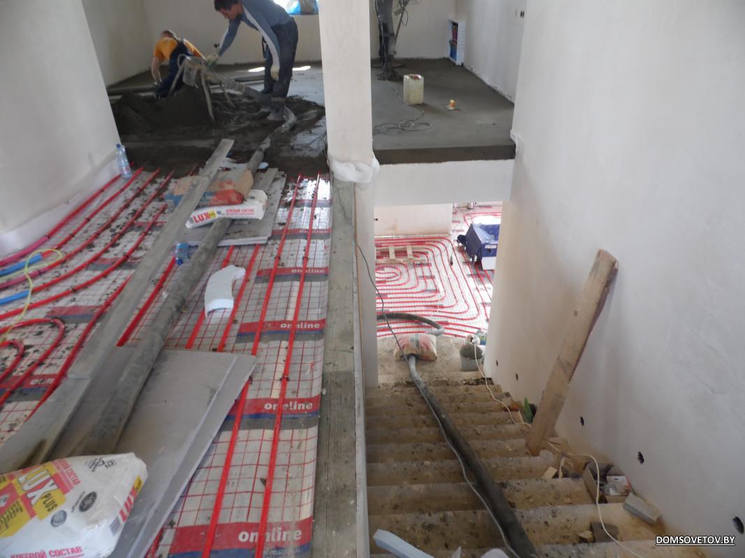

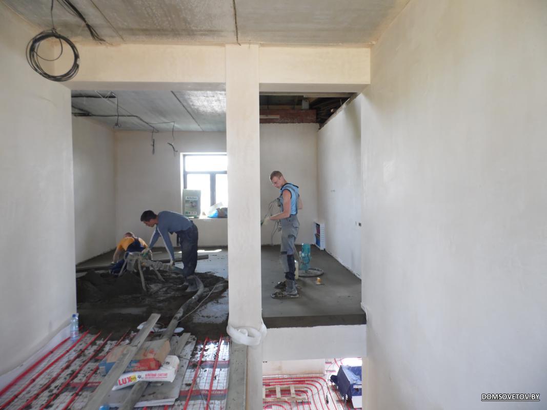

Старый 18.06.2015, 18:21   #1320 или 230084
Димакратия
Сообщений: 2,521

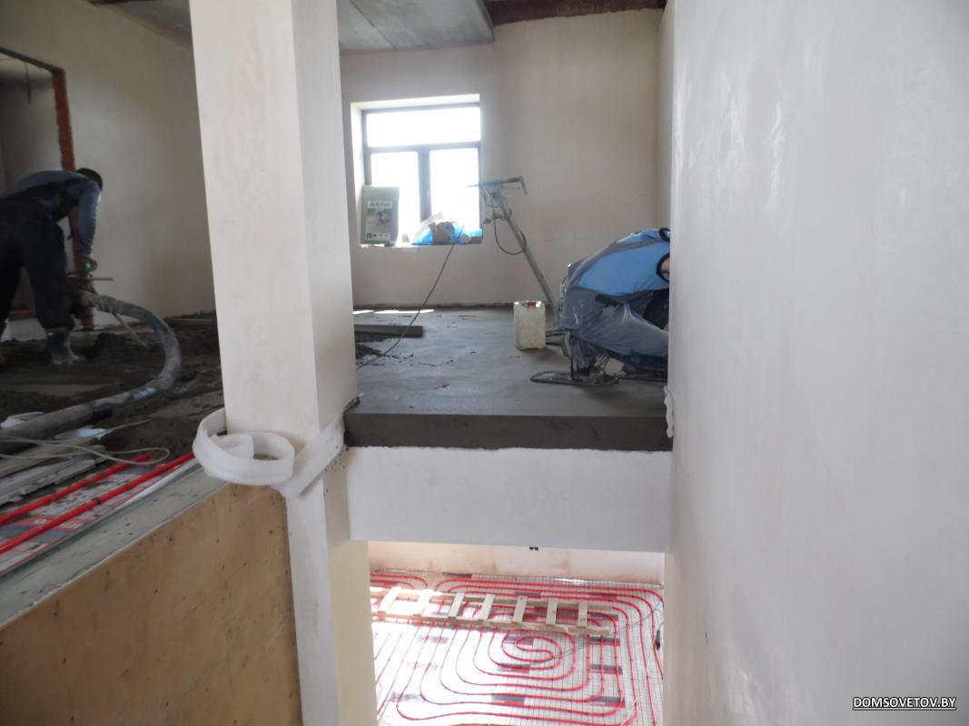

Имхо парни доделают сегодня второй этаж:
